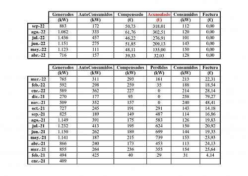

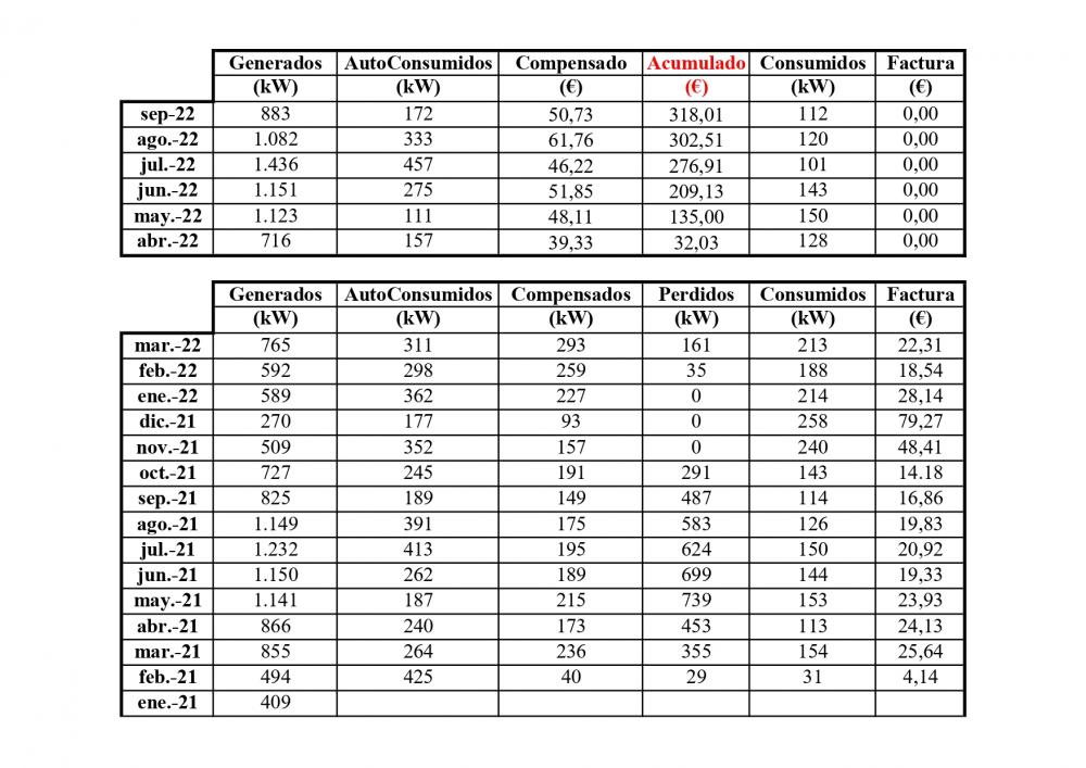

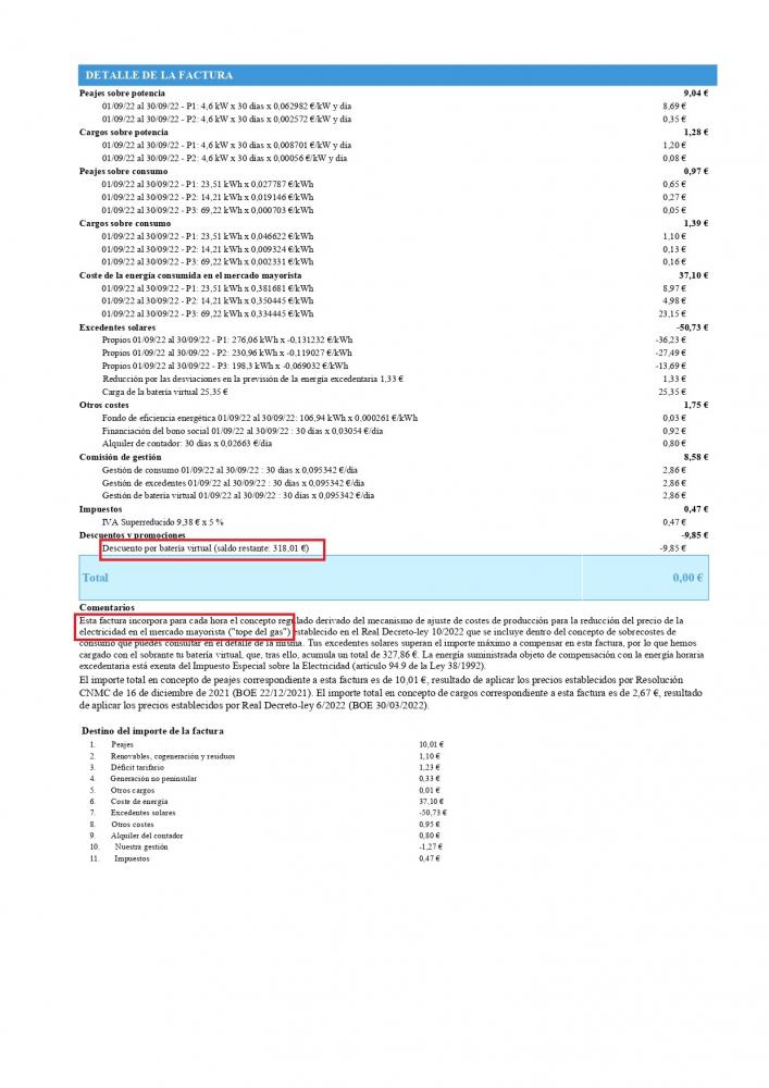

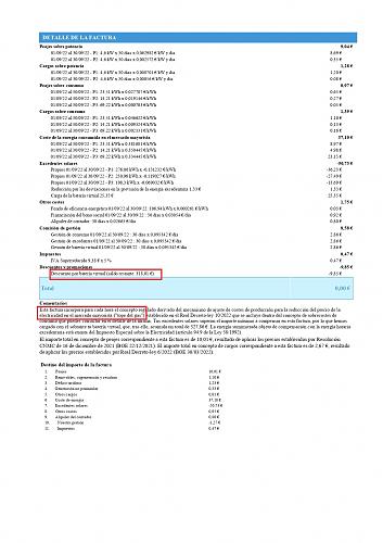

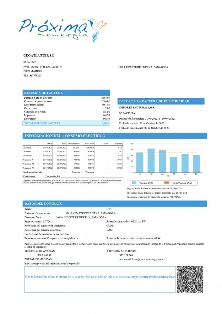

    Buenas tardes.
    ¿Conoces a algún particular que le haya llegado la subvención? Yo la solicité para mi suegro el mismo día en que se abrió el plazo y seguimos esperando. Navega por este foro al respecto y verás qué sorpresa te llevas con el "cuento de la lechera".
    Yo me puse placas hace casi 3 años (sin baterías y sin subvenciones, que entonces no había). ¿Cortes de corriente?¿Que se te estropea el contenido de la nevera? No me hagas reir. ¿Suministro asegurado sin depender de terceros? El invierno pasado estuve tres días sin producción solar debido a una nevada así que menos mal que dependo de terceros (y, por cierto, no se me estropearon los alimentos de las neveras).
    Mi instalación se amortizará en 2 años y medio más a partir de ahora. Desde un principio mis facturas se redujeron al entorno de los 20 € mensuales. Desde que estoy con Próxima Energía llevo 6 facturas a importe cero y 300 € acumulados para el invierno.
    Lo único que no ha cambiado en estos tres años es la cantidad de expertos que creen saber algo y se dedican a dar consejos basándose en sus teorías.
    Un saludo, sabio.
    Ayuda con presupuesto-factura-luz-proxima-energia-010922-300922.jpgAyuda con presupuesto-factura-luz-proxima-energia-010922-300922_1.jpgAyuda con presupuesto-compensacion.jpg

    Cita Iniciado por Javierlp Ver mensaje
    Buenas tardes.
    Un saludo, sabio.
Nombre: Factura Luz Proxima Energia 010922 a 300922.jpg
Visitas: 67
Tamaño: 80,0 KB
ID: 28482Pulsa en la imagen para verla en tamaño completo
Nombre: Factura Luz Proxima Energia 010922 a 300922_1.jpg
Visitas: 63
Tamaño: 82,4 KB
ID: 28483Pulsa en la imagen para verla en tamaño completo
Nombre: Compensacion.jpg
Visitas: 72
Tamaño: 117,9 KB
    Claro que el foro esta lleno de hilos donde se quejan del retraso en el cobro de subvenciones pero es que los que las cobran no van a abrir ningún hilo para decir que han cobrado, o ¿es que tu crees que la gente que cobra la devolución de la renta 1 semana después de presentarla va a un foro a abrir un hilo en foro correspondiente para decir que ya le han pagado la devolución de la renta?
    Si te has puesto la placas y no tienes acceso a ellas para limpiarlas tanto cuando viene unos días de calima o una nevada eso no es problema de las placas ni de las baterías será problema del que ha diseñado tu instalación, por que sí, una instalación fotovoltaica también produce en días nublados y con lluvia, mucho menos pero produce, ahora si están tapadas con nieve claro que no produce.
    ¿Dónde le he recomendado yo poner baterías? Ni en este ni en ningún hilo he recomendado yo nada semejante, simplemente me limito a comentar ventajas y desventajas de cada opción y que cada uno elija la mejor.
    Un saludo, sabio.

    No es la primera vez que te contesto por el foro por tus malas formas de contestar y por parecer un empleado/socio de Próxima energia(lo cual me da igual la verdad). El compañero está dando su punto de vista y consejo sobre la instalación,que estará más o menos acertado pero se para y dedica su tiempo a ayudar. Si no te parece bien o ves que erra en algo, puedes dar tu punto de vista de forma educada en lugar de como si el mundo conspirara contra ti.
    Por cierto en relación a las baterías virtuales te puedo decir lo mismo, no recomiendes algo que no es válido para una instalación pequeña ya que para que compensen esas tarifas tienes que producir salvo error 3 o 4 veces más de tu autoconsumo con el aliciente adicional de que si no lo haces pagas el kw a precio de oro respecto a otras compañías
    Um saludo
