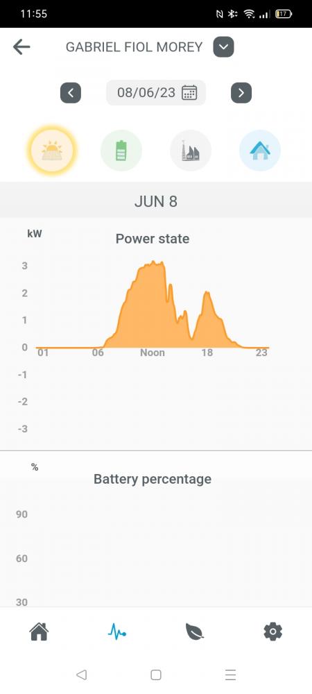

Hola a todos
El instalador sigue sin venir (tiene mucho trabajo! y esto no es urgente), pero investigando he visto que sí puedo obtener curvas de voltaje y otros datos.

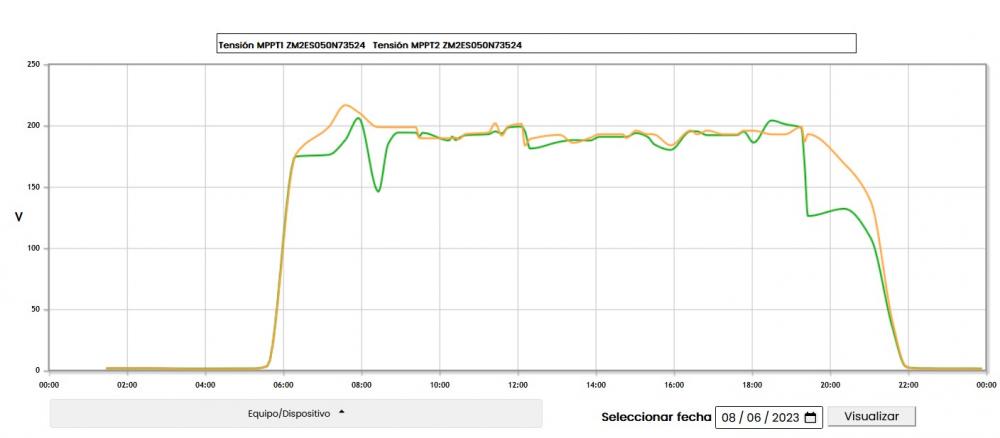

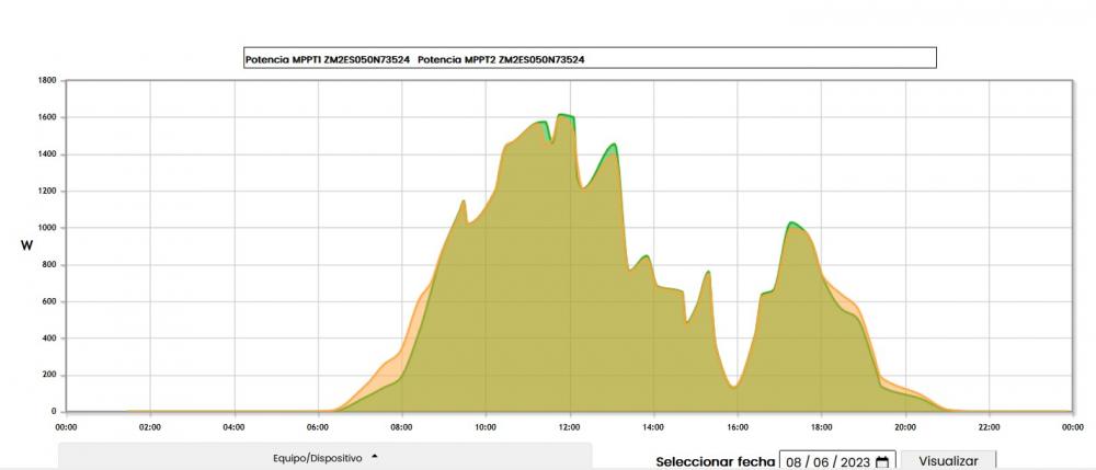

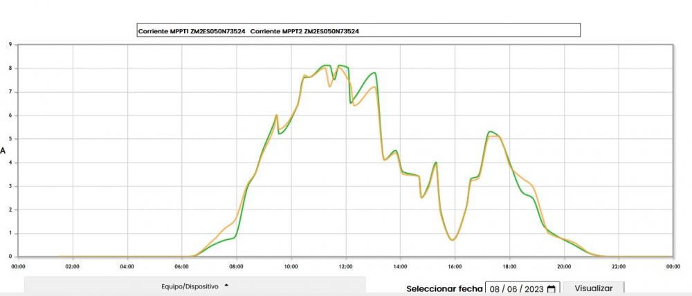

He cogido de ejemplo el 8 de junio. Adjunto producción, corriente, potencia y tensión. A ver si alguien ve algo. Gracias y saludos
Archivo adjunto 30151
Archivo adjunto 30152
Archivo adjunto 30154
Archivo adjunto 30153

Re: Baja producción equipo nuevo
Ahí veo que la tensión es la correcta (40Vcc aproximadamente por panel) y... 8A como máximo sí me parece poco para esos paneles de 500W.
Y 8A por 200V son 1600W por string... No hay más.
No veo que haya problemas de un panel dañado ni sombras... Se me ocurre que los paneles no son de la potencia que dicen (8A queda muy lejos de los 11 y pico que vi en su ficha) o que la orientación/inclinación no es buena.
Es verdad que en un día totalmente soleado es más fácil ver si hay algo "raro" en los gráficos. Cuando lo tengas, súbelo a ver si alguien ve algo más.

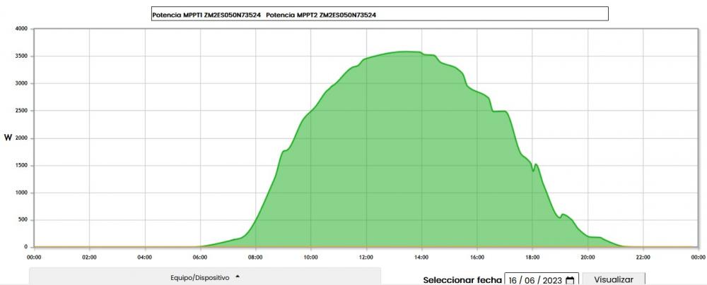

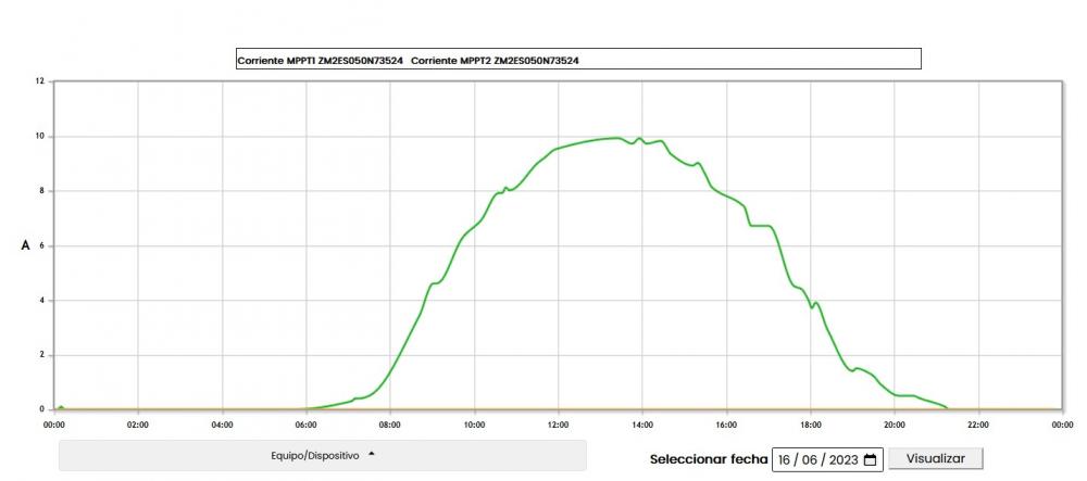

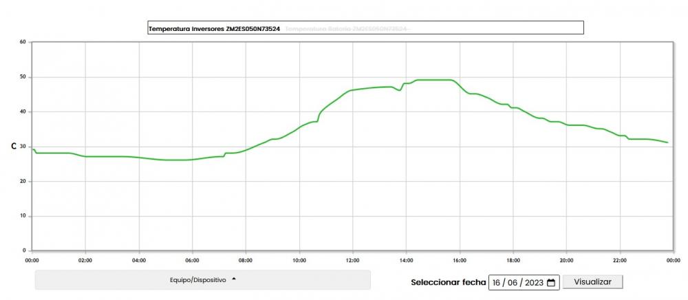

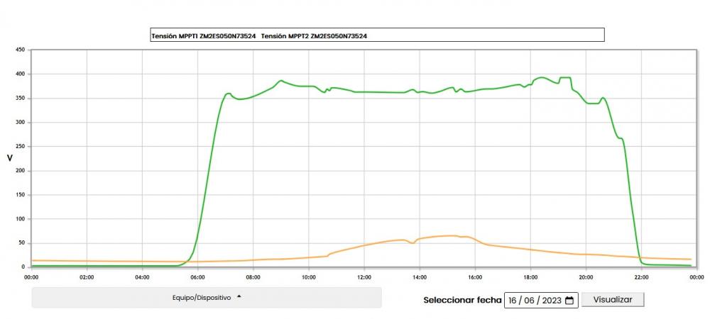

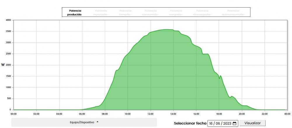

Hola Nikbry i DMayo, gracias por vuestra atención.
No ha habido ningún día totalmente soleado en Mallorca durante el período desde la instalación sin limitación de volcado y el momento en que me lo puso todo en un MPPT. Efectivamente 8 está muy lejos del 11,45 de la ficha técnica.(?)
Adjunto los datos del 16 pero ya estaba todo en un solo MPPT. Los pongo porque tal vez a alguien le dé alguna información.
Archivo adjunto 30155
Archivo adjunto 30160
Archivo adjunto 30156
Archivo adjunto 30157
Archivo adjunto 30158
¿porqué el MPPT2 tiene voltaje y no tiene intensidad ni producción?

Inicialmente has subido graficas de producción con una curva que en días soleado no superaba los 3200w con los paneles conectados en 2 string a cada MPPT y luego tras ponerlos en un solo string picos de producción de casi 3900w y graficas de lo que parece un día soleado con un tope de producción en torno a 3600w. Con esa orientación e inclinación de paneles, en Mallorca creo que has comentado y en esta época de año 3200w no es aceptable y algo está fallando, por mucho que cada instalación es mundo.
Te pongo mi caso para que compares instalación con inversor de 5kw de 5.5kwp en placas en 2 string uno a sureste unos 145 grados y otro al suroeste a unos 235 grados con una inclinación muy baja de unos 5º o 10º como mucho en ambos strings. Ubicación en Las Palmas de GC. Pues bien en un día soleado y con calor curva de producción con un tope en torno a 4,8kw y una curva aplanada en la parte central y en días de sol y nubes lógicamente una curva de producción con muchos altibajos y con pico de 5,4kw.
Mi opinión es que con tus datos en días soleados deberías tener una curva de potencia como las últimas que has colocado (forma de parábola) pero alcanzado entre los 3,9 y los 4,2 kw, y en días de nubes y sol pues altibajos y pico tras el sol posterior a las nubes de entre 4,5 y 4,8. No todos los componentes aunque sea el mismo modelo y la misma marca rinden igual pero si tu curva de producción en un día soleado y con calor alcanzase un máximo de 3.9kw en lugar de los 4 y 4.2 que pronostico pues vale cada instalación en un mundo pero si el máximo es 3.2 pues no, algo se ha hecho mal o algún componente es defectuoso.
Por cierto los paneles por lo general en su ficha suelen especificar un rendimiento "de laboratorio", en tu caso 500w, que son bajo unas condiciones que pocas veces se dan, temperatura fresca y radiación solar máxima. Pero también suelen especificar un rendimiento "normal" en condiciones más reales, este suele ser en torno al 80% del rendimiento de laboratorio; así que sí la orientación e inclinación es buena, no tienes sombras ni suciedad en las placas, el día esta soleado y te rinden un 64% o bien algún material es defectuoso (inversor, software del mismo, placas, conexiones, etc) o la instalación se ha hecho mal.
Por cierto en el hilo tienes un montón de opiniones de foreros y solo veo uno que ya consideraba normal un pico de producción del 64% con la inclinación orientación optimas y sin sombras. Eso sí se permite la licencia de llamar "Ingeniero diseñador e instalador" a otros foreros, cuando además algunos de ellos son realmente instaladores y otros se han hecho ellos mismo las instalaciones con rendimientos muy superiores al 64%. En fin...

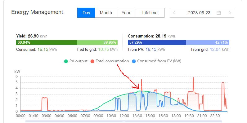

¿Javierlp como explicas mi grafica de producción de hoy? Teniendo en cuenta que tengo 5.5kwp en placas y un inversor de 5kw ¿debería ser imposible, verdad? Como igual se ve pequeño te comento que con nubes y sol picos de 5.5kw.
¿Sigues viendo normal una producción del 64%?

Archivo adjunto 30169
Aunque voy a intentar a ver si aporta algo mas que colgar facturas de Próxima y Octupus.

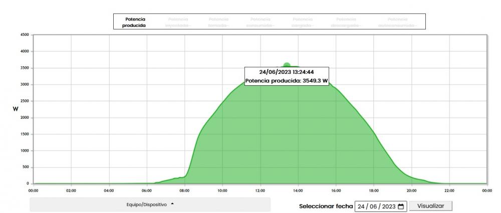

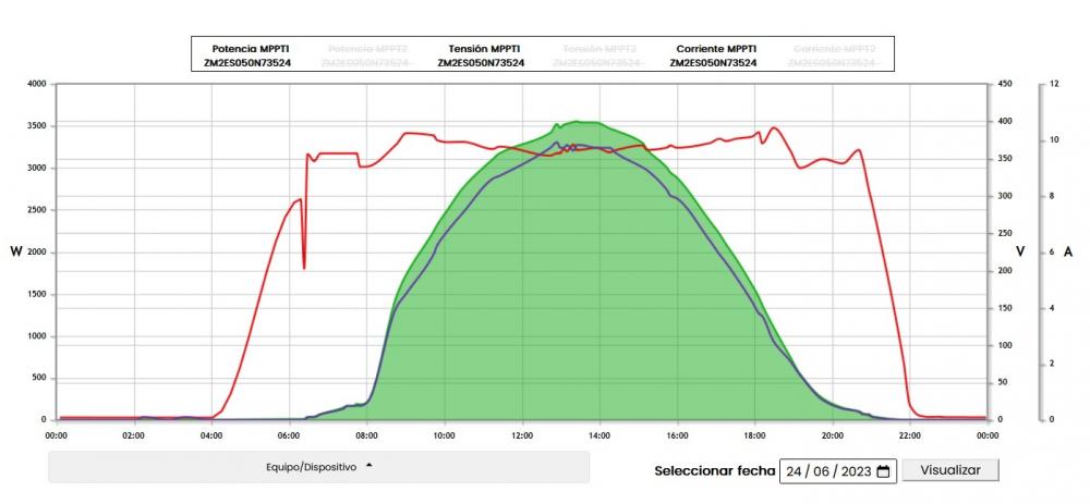

buenos días. Gracias y saludos a todos los que habéis intervenido (Nikbry, Photoambar, RubenPL, Quadro, JavierLp....). Yo inicie este hilo y me gustaría que en él se mantuvieran la condiciones de participación en el foro. Creo que todos tenemos derecho a opinar, a intervenir, a debatir etc; que las diferentes opiniones y aportaciones siempre suman, pero siempre deben hacerse con el debido respeto a todo aquel que intervenga. Por ejemplo, yo soy una persona que acabo de poner las placas y no sabía nada del tema. Ahora ya sé qué es un MPPT. Acabo de descubrir PVGIS gracias a Nikbry y voy a seguir leyendo sobre el tema. Así que pido respeto a todos.
Ahora paso a responder a las cuestiones planteadas.
Mi producción ha subido un poco, probablemente debido a tiempo que ha hechos estos días. Archivo adjunto 30172. Como puede verse el sábado llegue a 3549 W.
No tengo fácil acceso a las placas pero desde casa de un vecino he podido comprobar que no hay nada encima, por lo que podemos descartar que dejaran algo.
Mi pueblo se llama Binissalem, no tiene demasiada contaminación y esta situado en terreno llano. De hecho, he sabido que una persona que puso 5,5 Kw casi al mismo tiempo que yo en este pueblo, ha llegado a puntas de cerca de los 5. O sea que podemos descartar la situación geográfica.
Respecto a la garantía, no se me había ocurrido pero voy a llamar esta mañana para que me lo digan.
No sé si había alguna cosa más pero sigo a ver si el instalador me dice algo, pero parece que efectivamente quiere olvidarse del tema. Suerte que no hemos liquidado todavía el pago de la parte correspondiente a las gestiones para subvención y legalización.
Adjunto una gráfica más.Archivo adjunto 30173
Saludos cordiales.

gfiolm
Saludos cordiales.
