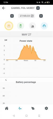

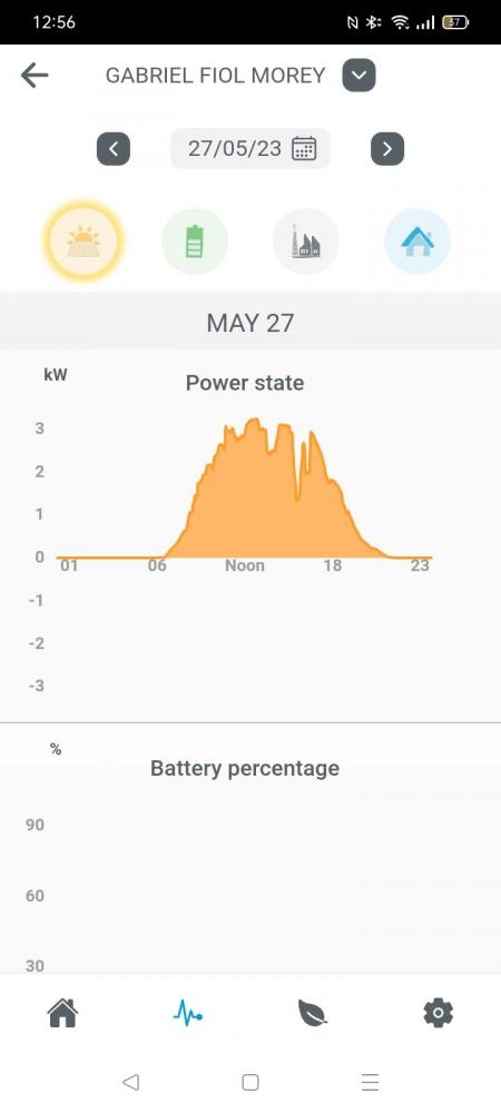

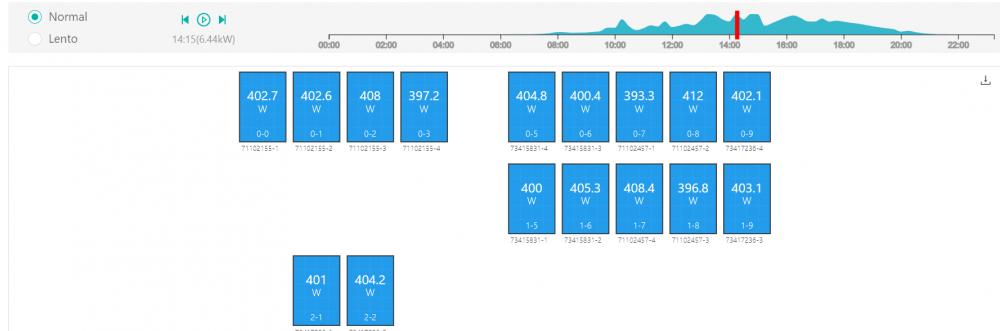

    Buenos días, y gracias a los que saben del tema y nos ayudan a los que no sabemos.
    El mes pasado me colocaron 10 paneles solares tenka orion de 500w, con un inversor azzurro HYD-HP MOONOFÁSICO HÍBRIDO 2MPPT . Entiendo que el rendimiento máximo serían 5 Kw. Están sobre un tejado inclinado de unos 20º y con orientación 135 sudeste. O sea que sobre la una del mediodía el sol incide en línea recta sobre ellas. Entiendo que puede haber pérdidas y que en el cómputo diario total pueda influir la orientación y la elevación, pero resulta que en todo el mes nunca se han superado los 3200 w de producción. Mi instalador me dice que es normal, pero por lo que puedo leer de otros hilos anteriores en el foro debería llegar a mucho más en los momentos óptimos. Les agradecería si pueden decirme este rendimiento es el esperado en esta instalación o si tengo razón en mi disconformidad y cuál puede ser la causa de este bajo rendimiento.
    Saludos cordiales.
    PD. Adjunto el gráfico de producción de un dia soleado.

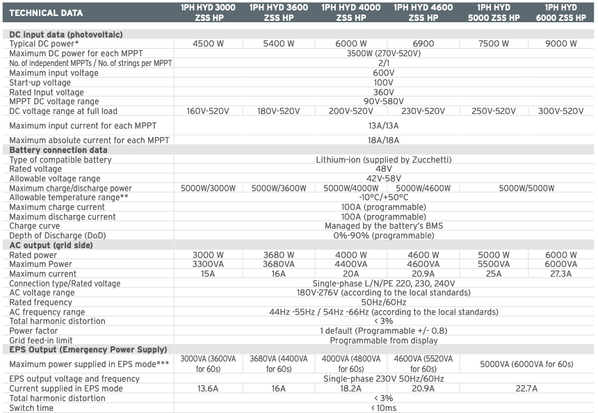

    ¿Qué potencia tiene el inversor? ¿no será que te han puesto el modelo de 3kW?
    ¿Cómo tienes conectados los paneles? ¿1 o 2 strings? ¿tienes sombras?

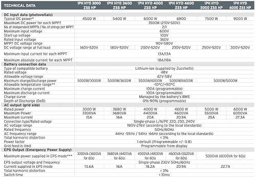

    Te falta decir de cuanto es el inversor......porque si es de 3.6kw es imposible que pase de ahi por ejemplo.
    Tambien cuanta intensidad maxima por mppt porque se estila mucho lo de poner placas de 500w que nunca se aprovechan al maximo aunque ayuden en invierno.
    Tambien las sombras que puedas tener poque esa grafica no es la tipica de un dia soleado que forma una campana perfecta.
    un saludo.
    Segun la tabla de Nikbry lo maximo que puedes meter por un mppt es 3500w........diles que te lo pongan en 2 string si es que el inversor es el de 5kw.

    Gracias Photoambar. El inversor és el 1pH 5000. Según el instalador me ha puesto 2 string. Respecto a la otra pregunta debo reconocer que no tengo ni idea de qué es mppt. Según el cuadro que ha enviado nikbry pone MPPT 90V-580V. Pero como te digo yo soy un simple cliente que no entiende de cuestiones técnicas y no sé si esto afecta o no a la producción. Respecto a las sombras no tengo ninguna. La campana perfecta no la tengo nunca. He notado que un poco de bajada de la intensidad del sol afecta rápidamente a la producción, tal vez pasaron algunas nubes....
    En todo caso entiendo qué no es normal esta producción con esta instalación. ¿verdad?

    Cita Iniciado por photoambar Ver mensaje
    La gráfica está bastante bien. Se notan unas nubes blancas que pasaron y muy poquíto orientación hacía el este. Sólo es una campana perfecta si no hay nubes y con la orientación sur exacta. Con la orientación algo hacía este se alarga la parte derecha y hacía oeste se alarga la parte izquierda.
    Cita Iniciado por gfiolm Ver mensaje
    Lo normal sería generar más de 4 kW.
    En mi opinión uno de los dos strings no funciona bien. Puedes comprobarlo desconectando uno de los dos strings del inversor. Lo más fácil sería apagar el magnetotérmico DC de sólo un string o sacar el fusible DC de este string. Eso sí, nunca lo hagas del día. Sólo con la total oscuridad fuera si no quieres morir o destruir el inversor. Después te aguantas un día entero con menos o nada de producción hasta que anochece antes de conectarlo de nuevo. Si no estás seguro que puedes hacerlo, no lo hagas. Conozco a mucha gente que les conectaron mal los strings. Saltándose algún panel, polarización falsa de unos paneles, conectores no juntados bien y parecido.
    Así podrías ver, cuánto te proporciona cada string. Debería ser algo más de 2 kW cada uno.

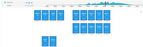

    Javier, mi instalación también es de 7.2 pico, 16 paneles 4 sudeste y 12 sudoeste, con 4 micro inversores hoymiles de 1500, ayer a las 14:15 tuve un pico de 6.44, nubes que iban y venían como se aprecia en el grafico adjunto, y quiero recordar que algún día que otro llegó a más. Saludos.

    Cuando venga el instalador le enseñas la ficha tecnica donde dice que lo maximo que puedes meter por mppt son 3500w.........porque eso si que cuadra con tener 3200w de pico y una campana que eliminando las nubes se ve claro que tiene una meseta y no un pico en la cima.
    Que el instalador valore ponerte los paneles en 2 string.

    Le has dicho lo que te dijo Photoambar respecto a la potencia de las entradas de los MPPT? siendo de 3500W cada una, nunca tendrás mas de 3500 con una unica entrada MPPT. la única solución es que te divida las placas en dos string, ( siempre que las tensiones de 5 placas estén en el rango de tension del inversor, que tampoco lo se..) Creo que está muy claro, y lo de dejarte con un string para que " lo vayas probando" en una excusa para que te olvides.. que te ponga dos strings, uno a cada MPPT, si la tension del mppt sigue en rango con 5 placas, o que te cambie el inversor..

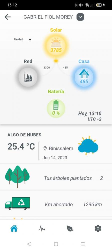

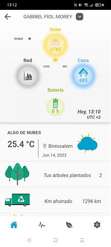

    "yo sigo.." tal como me ha aconsejado Nikbry, he llamado al servició técnico. Me han atendido amablemente. Han comprobado que me lo dejo en un solo MPPT y que esto es un error grave, como ya habías comentado aquí. Qué lo que debe hacer el instalador es llamarles estando presencialmente en la instalación para verificarla. Así se lo he pedido.
    Pero vete aquí la sorpresa: Hoy ha llegado al máximo de pico desde que tengo la instalación 3875. No lo entiendo.
    Baja producción equipo nuevo-screenshot_2023-06-14-13-12-38-36_ddf88b1708db9bfdf62f3f5e0b25e198.jpg
    Ya me imagino la respuesta del instalador: "¿Porqué es un disparate juntar los strings?¿No funciona mejor ahora? Ya puedes darte por satisfecho con esto
