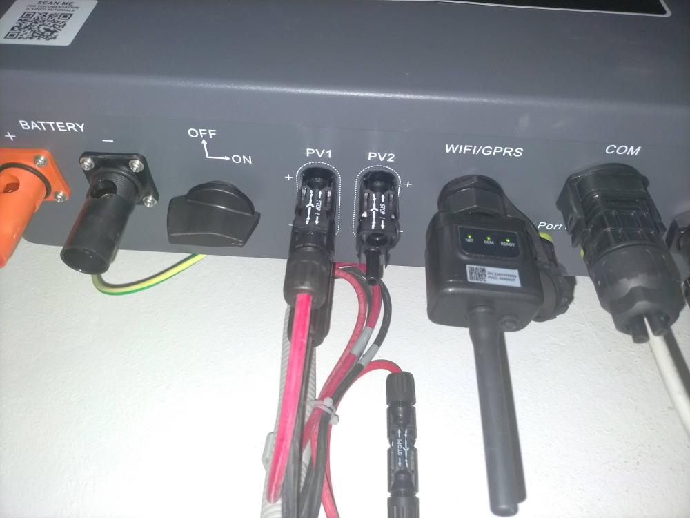

La cuestion que puede aclarar es como paso de 2 string a uno y viceversa.
Subió al tejado a cambiar cables?
Unió los dos string doblando la intensidad y teniendo el inversor que recortar (lo he visto puesto así por un criminal de esos que andan sueltos)?
Unió los 2 string enlazando macho y hembra de cada string y realizando la serie asi?

2. El cambio de 2 a 1 string lo hizo en el inversor utilizando un conector doble. Le he hecho una foto, no sé si podréis verlo bien Archivo adjunto 30188

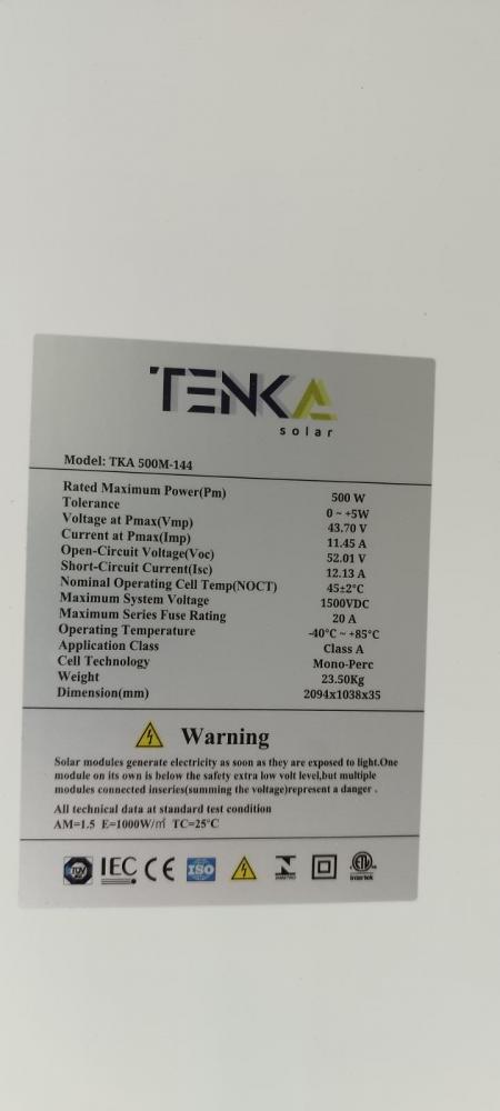

Después de leer el hilo y dentro de mis básicos y modestos conocimientos
Para mi todos o algún papel en la serie no es de 500W
8 amperios corresponde a un panel de 400W
Cuando lo tenías en dos string un solo panel de 400W te limita la serie
Por tanto tú producción máxima sería de 4000W, resta perdidas y te darán una producción media en un día soleado de 3400Wh
Al ponerlo en un solo string de esa forma has doblado el amperaje, y tu inversor tiene un máximo de 13 amperios por string
En este caso el string está limitado a 3500W
Insisto, para mi te han colocado todas o algunas placas de 400W

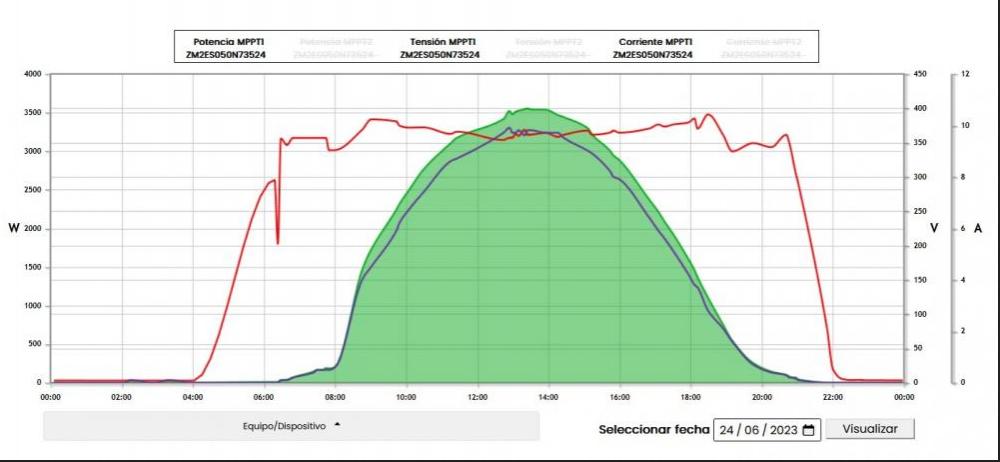

En la gráfica de intensidad con 10 paneles en serie llega a 10A, indicando que no hay ningún panel limitando a 8A.
Colocar paneles en serie no aumenta la intensidad, únicamente la tensión.

Están en serie y llegan a 10A y 350V. Si estuvieran en paralelo (2 strings de 5 paneles) no llegarían a esa tensión.

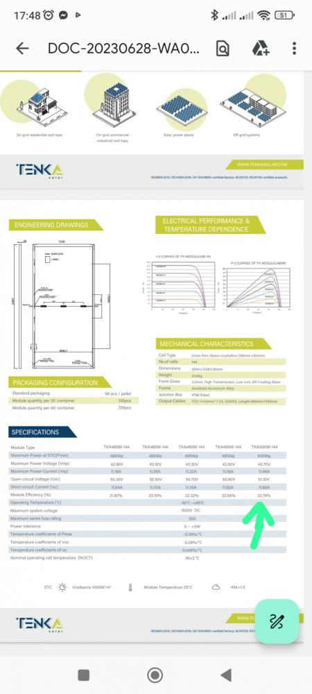

Como al asunto parece faltarle algo para aclararse voy a tirar por elevación y aventurarme a desconfiar del modulo fotovoltaico.
Para mi, un modulo de 109x103 cm con las eficiencias reales que dan Jinko, Longi, Trina, JaSolar de siempre ha sido el modelo de 450w que ultimamente se puede encontrar hasta 470 o algo asi.
Que la marca diga que tiene un 23% de eficiencia y sea una marca alemana de esas que realmente, en el mejor de los casos, compran las obleas de silicio a china y las montan ellos me hace dudar.
Yo apostaría a que en el mejor de los casos solo da 450w para un total de 4500w........
Ahora hay que ver de donde viene las otras perdidas porque sigue habiendolas......orientación, suciedad, etc....
De todos modos sigue pidiendo a gritos que las coloquen en 2 string.

Presuntamente son Tenka de 500W de 2094x1038mm.
https://www.tenkasolar.com/download/...-480-500-watt/

¿109x104 y 450W? ¿Está seguro? Según el pdf que te he adjuntado miden 2x1 metros aprox...las medidas que he puesto antes no eran las correctas, ya las he corregido.

A lo que me refiero es que en la ficha tecnica pone unos datos que me cuesta creer pues son demasiado eficientes. Las placas que miden 209 cm de largo y 104 de ancho son las del modelo estandar de unos 450w que ultimamente si estan saliendo mejoradas con Silicio Tipo N llegando algo mas......Si las hay de 209x113 que son mas anchas y llegan a 510w.
