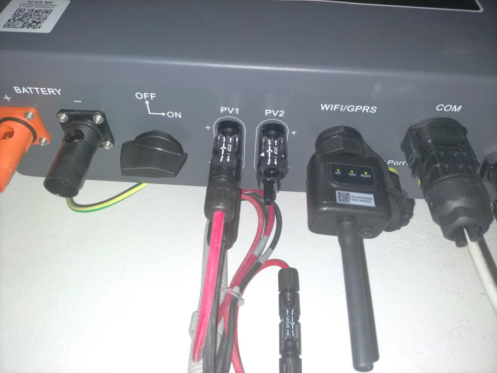

    La cuestion que puede aclarar es como paso de 2 string a uno y viceversa.
    Subió al tejado a cambiar cables?
    Unió los dos string doblando la intensidad y teniendo el inversor que recortar (lo he visto puesto así por un criminal de esos que andan sueltos)?
    Unió los 2 string enlazando macho y hembra de cada string y realizando la serie asi?

    1. No tengo manera (a no ser que quiera arriesgar mi vida) de subir a ver las placas. Le insistí al instalador si eran de 500 y me envió esto Baja producción equipo nuevo-biel_fiol_1.jpgy esto Baja producción equipo nuevo-biel_fiol_2.jpg
    2. El cambio de 2 a 1 string lo hizo en el inversor utilizando un conector doble. Le he hecho una foto, no sé si podréis verlo bien Baja producción equipo nuevo-img20230629133450.jpg

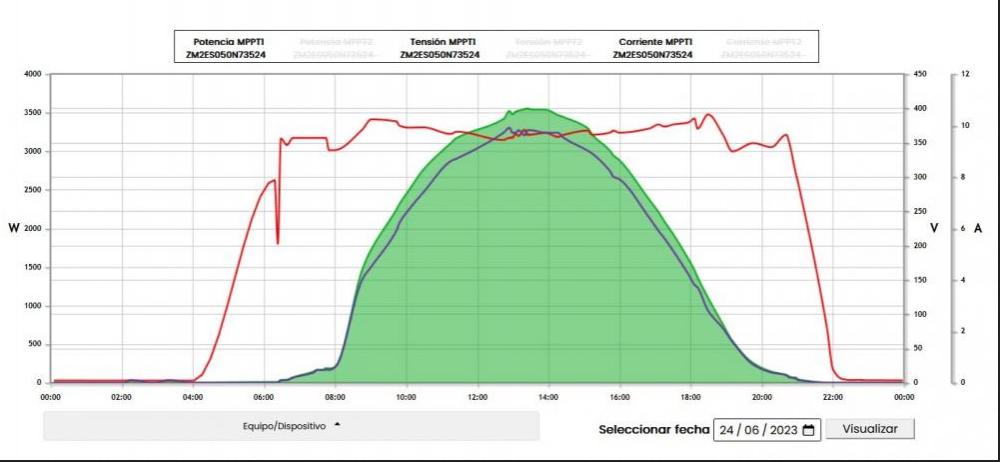

    En la gráfica de intensidad con 10 paneles en serie llega a 10A, indicando que no hay ningún panel limitando a 8A.
    Colocar paneles en serie no aumenta la intensidad, únicamente la tensión.

    Están en serie y llegan a 10A y 350V. Si estuvieran en paralelo (2 strings de 5 paneles) no llegarían a esa tensión.

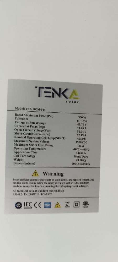

    Como al asunto parece faltarle algo para aclararse voy a tirar por elevación y aventurarme a desconfiar del modulo fotovoltaico.
    Para mi, un modulo de 109x103 cm con las eficiencias reales que dan Jinko, Longi, Trina, JaSolar de siempre ha sido el modelo de 450w que ultimamente se puede encontrar hasta 470 o algo asi.
    Que la marca diga que tiene un 23% de eficiencia y sea una marca alemana de esas que realmente, en el mejor de los casos, compran las obleas de silicio a china y las montan ellos me hace dudar.
    Yo apostaría a que en el mejor de los casos solo da 450w para un total de 4500w........
    Ahora hay que ver de donde viene las otras perdidas porque sigue habiendolas......orientación, suciedad, etc....
    De todos modos sigue pidiendo a gritos que las coloquen en 2 string.

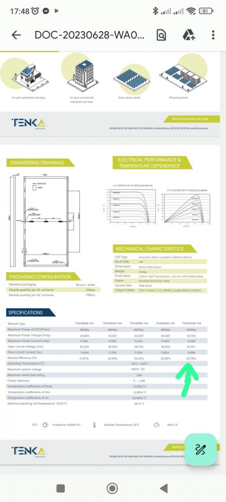

    Presuntamente son Tenka de 500W de 2094x1038mm.
    https://www.tenkasolar.com/download/...-480-500-watt/

    Gracias photoambar por todas tus aportaciones. Creo que efectivamente me la han jugado con unas placas que no dan lo que prometen. Desconozco si el instalador sabía que en realidad son placas chinas camufladas de alemanas (me ha cobrado 235 + IVA, por placa). Probablemente sean de menos de 450 y que no sean de la eficacia prometida. Les envié un email pidiendo información y no me han contestado. Creo que todo va encajando en una dirección. Realmente las perdidas de las puntas, en unas placas nuevas, limpias, no cuadran. Simplemente he tenido la mala suerte de tener un amigo con unos resultados excelentes y en la comparación me asaltaron las dudas y de ahí el hilo. He aprendido mucho pero no le veo solución. El instalador dice que es normal, que ya ha perdido tiempo con ello (media hora para poner un latiguillo¡) y no se preocupa porque ya tiene el negocio hecho y mucho trabajo haciendo nuevas instalaciones.
    Asumo que esto es lo que hay. Que, como dijo otro forero, unos tienen suerte y otros no, y a mi me ha tocado la china (¿).

    Yo discrepo respecto a la diferencia entre lo que indica el panel y lo que produce. En principio las placas tienen que producir lo que indica en el panel, sobre todo cuando son nuevos, la diferencia de error esta grabada en la propia placa y suele rondar el 3%, y en muchas es siempre a favor, pero aunque sea a peor, es diferencia es ridícula.
    En principio alguien que te echara un vistazo podría hacer comprobaciones relativamente fáciles, aunque el hecho de no poder acceder a las placas es un gran inconveniente. Yo lo que haría es volver a conectar los paneles en dos Sting.
    ¿Ya lo has comentado, pero estas seguro al 100% de que no tienes sombra en NINGUN panel, por pequeña que sea, puede ser incluso de una antena de tv.
    Pueder ser que los datos del inversor no sean del todo correctos y este indicando una medida por debajo de lo real. Podrias intercambiarlo con el de tu amigo para comprobarlo.
    Buenos dias,
    en primer lugar, como siempre, gracias. Paso a comentaros algunas cosas:
    Pregunta, si los vuelve a poner en un solo string, ¿no volveré a bajar la produccion a lo que tenía antes?
    Aclaración sobre las sombras,en las horas de sol perpendicular en orientación a las placas ( de 12 a 1=, segurísimo que no hay ninguna sombra. Una antena del vecino podría incidir en una serie más tarde, sobre las cinco de la tarde pero si es el caso seria mucho más tarde de las horas punta.
    Nueva información. Un forero se ha puesto en contacto conmigo para decirme que vive en el mismo pueblo que yo, que tiene exactamente la misma instalación, qué le pasa lo mismo y que abrió un hilo similar al mio en "sistemas no conectados a red por error. Es este .
    Ante esta nueva información creo que podemos reduir bastante las causas del problema.
