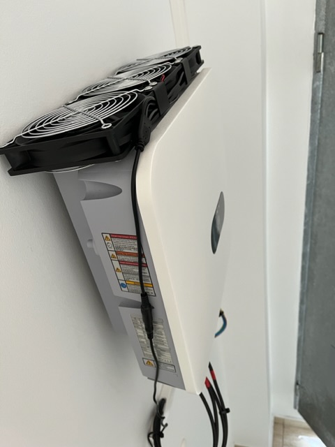

    En mi caso, con temperaturas superiores a 65 ºC no he notado bajada de rendimiento en ninguna de las pruebas que he hecho, aún así es sencillo y barato poner un ventilador y estar en torno a temperaturas máximas de 40, mal no le irá y es totalmente reversible en invierno.
    Así lo tengo yo conectado a un interruptor wifi programado en base al horario de amanecer atardecer y con un regulador de potencia al 50%, consumo menor a 5W.

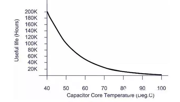

    Os adjunto una gráfica de las muchas que hay publicadas, que describen la correlación entre la longevidad de un condensador en horas, respecto a su temperatura de funcionamiento. Aproximadamente, por cada 10ºC que disminuimos la temperatura, duplicamos su longevidad.

    Tengo uno como ese pero de dos ventiladores. Lo tengo en un lateral inclinado. Probaré como lo tienes, supongo que lo tendrás expulsando aire, caudal hacía el techo?
    Correcto, tirando hacia el techo favoreciendo la dirección natural del aire caliente.

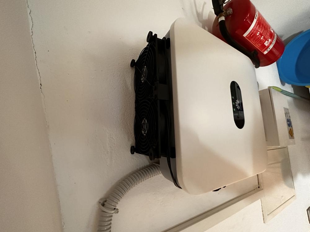

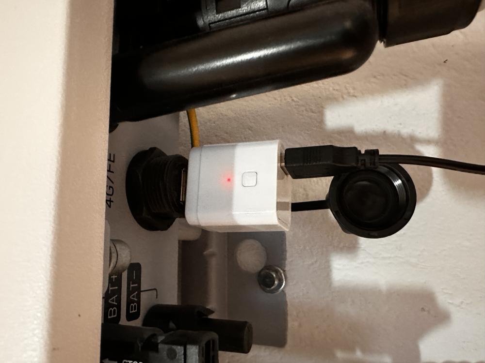

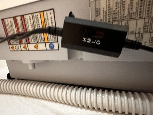

    Buenas tardes, lo primero agradecer el foro y a este hilo porque me habéis, entre unos y otros, dado la solución al calentamiento de mi inversor 5k, que el pasado lunes llegué a verlo en 71,5 º lo que me pareció excesivo.
    Bien os comento cómo lo he hecho, dejo imágenes y describo el aparato comprado en Amazon porque no me deja poner enlaces, por si le sirve a alguien más:
    1º compré en Amazon este par de ventiladores que tienen la posibilidad de ponerlos a 3 velocidades , que se conectan vía USB-A:
    ELUTENG Ventilador PC 2 in 1
    2º compré también en Amazon este adaptador USB , para poder conectar y desconectar los ventiladores a distancia o creando un horario de encendido y apagado, como he hecho:
    Splenssy Tuya - Adaptador inteligente USB inalámbrico de 5 V
    Como veréis todo va conectado al USB del Dongle del mismo inversor que saca la corriente necesaria para ponerlo en marcha todo, como alguien sugería en el hilo.
    Desde ayer que he venido comprobando no ha subido de 50º en ningún momento, por lo que creo que merece mucho la pena.
    De nuevo gracias por vuestras ideas.
