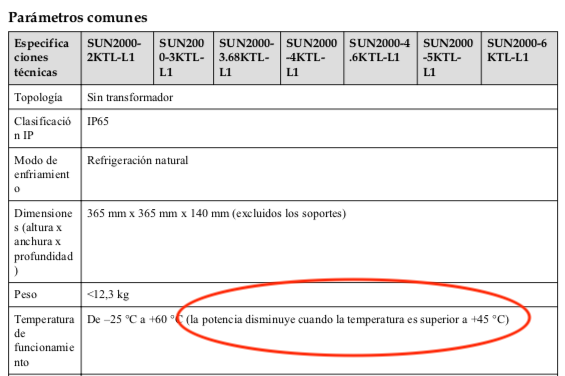

    Según el manual, el inversor reduce la potencia a partir de los 45ºC.
    ¿Alguno de vosotros lo ha experimentado?
    Archivo adjunto 29911
    Yo eso lo entiendo como temperatura exterior, funciona entre -25 y 60, pero la interna serán otros márgenes.
    Indpendientemente de eso, ¿alguien de vosotros ha experimentado la reducción de potencia, y en su caso, en qué condiciones?

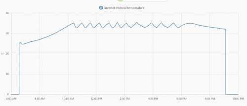

    En mi caso con un ventilador con aspas de 25cm y 30W de potencia, funcionando en la velocidad 1 de 2 (consumo 12W) y una temperatura ambiente en la buhardilla de 25ºC, mantengo la temperatura del inversor entre 33-35ºC controlando un interruptor desde Home Assistant .(Adjunto gráfica).

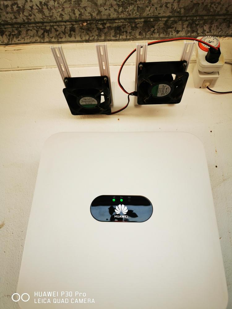

    Yo hoy estoy haciendo una prueba ahora mismo... Horas centrales del día, producción de 4kw +-... Inversor a 55 grados, le he puesto 1 ventilador de mesa y ha bajado a 39 grados... La producción de mantiene, ni sube ni baja más o menos de los 4kw.
    Tengo instalados 5,5kw e inversor de 6Kw.
    He encargado unos ventiladores pequeños para instalarlos pero estoy viendo que por tema de producción parece no afectar.
    Supongo que si hubiera ese "derating" en potencia a partir de 45°... Al enfriarse por debajo debería aumentar la potencia y eso no está ocurriendo.
    Esta está siendo mi experiencia ahora mismo

    Cita Iniciado por butanero Ver mensaje
    Archivo adjunto 29863
    los tengo puestos desde hace 2 años, 120mm a 220 voltios y de consumo 20w cada uno. Metiendo aire. Temperatura máxima hoy 42,4º el inversor en Sevilla, casi ná.
    La instalación que tengo pensada es parecida a la que ha hecho este compañero
    Pero como enchufándole un ventilador normal como tú tampoco estoy viendo que aumente la producción me estoy pensando si instalarlos o no
    Puedes ver la instalación de este compañero en la hoja uno de este post

    Los rangos de temperatura que indica la hoja de especificaciones se refieren a la temperatura ambiente, no a la temperatura interior.
    Seguramente por eso no estáis viendo el derating.
