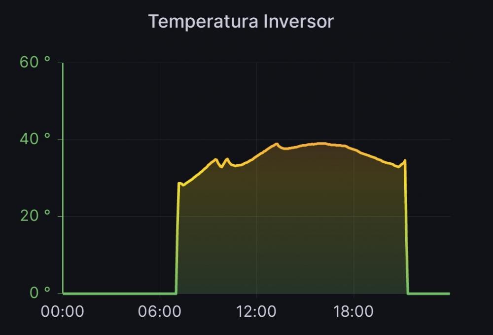

    Lucaspama está desconectado Forero
    mar 2022
    25
    Predeterminado Re: Temperatura Huawei Sun2000
    No estoy en casa esta semana, pero cualquier escuadra de algun bazar de 8 cm de largo te vale pegada con cinta de doble cara, si no quieres hacer agujeros, el ventilador apenas pesa unos gramos.
    En mi caso no es suficiente con el ventilador doble y no es capaz de controlar bien la temperatura, sube poco a poco sobre todo cuando empieza a funcionar a máxima potencia.
    Cuando sube de 39 grados enciendo un ventilador de aspas hasta que baja de 37 y entonces lo apago y sigo con el ventilador pequeño y de esa manera la temperatura no pasa de 40 grados, como se puede ver en la gráfica de ayer.
    Quizá lo mejor es poner el ventilador abajo del inversor ya que sería más eficiente al evacuar el aire caliente y asi tambien evitas enviar el aire recalentado hacia los cables de corriente.

    yukkio está desconectado Forero
    ene 2023
    93
    Cita Iniciado por Lucaspama Ver mensaje
Nombre: Screenshot_2023-04-27-15-14-53-510_com.android.chrome.jpg
Visitas: 120
Tamaño: 29,8 KB
    Había pensando en ponerlo el doble de 120mm arriba del inversor. Lo tengo colgado de los pared y parece que hay suficiente espacio, puede sobresalir un poco pero como viene con tacos, espero que eso frene la vibración.

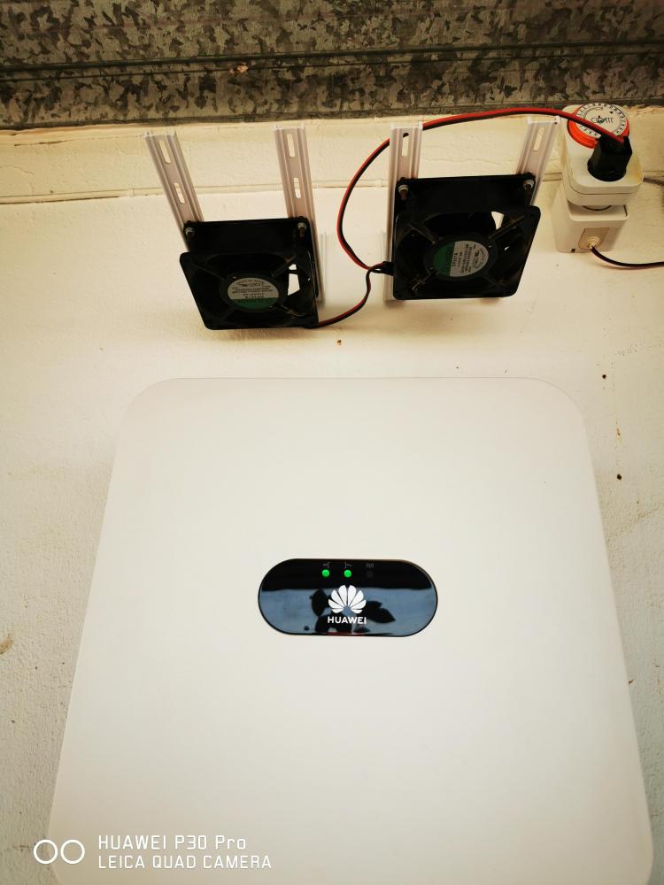

    butanero está desconectado Forero
    jun 2021
    50
    los tengo puestos desde hace 2 años, 120mm a 220 voltios y de consumo 20w cada uno. Metiendo aire. Temperatura máxima hoy 42,4º el inversor en Sevilla, casi ná.
    ene 2023
    93
    Cita Iniciado por butanero Ver mensaje
Nombre: inversor.jpg
Visitas: 602
Tamaño: 64,7 KB
    Gracias ��
    Creo que pillaré en Amazon los de 120mm

    Edison está desconectado Forero
    feb 2022
    102
Visitas: 602
Tamaño: 64,7 KB
    Yo tengo microinversores por lo que no puedo opinar desde la experiencia real de refrigerar un inversor, pero lo normal para refrigerar aparatos electrónicos es que el disipador dispone de aletas verticales para que se calienten y por convección el aire caliente sale por arriba entrando aire fresco por abajo. Si se quiere mejorar la circulación de aire, por ejemplo en un pc q esta encerrado en una caja, se ayuda a sacar el aire caliente por arriba, y si aun quieres mejorar mas, se mete aire fresco por abajo.
    Yo creo que como el inversor esta abierto a la estancia, lo mas eficiente es poner los ventiladores abajo empujando aire fresco al inversor, y si aun quieres mas, entonces colocar otros arriba mas cerca aspirando el aire caliente para sacarlo mas lejos.
    Como lo tienes estas empujando el aire recalentado por convección otra vez al inversor no dejándole respirar.... Desde mi humilde opinión...
