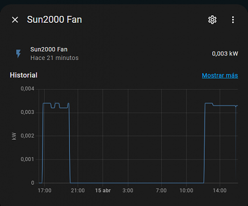

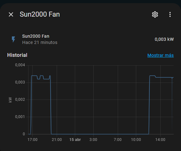

    Predeterminado Re: Temperatura Huawei Sun2000
    El doble de 120mm consume muy poco, algo más de 3W.
    Gracias por la respuesta, aunque creo que finalmente no lo conectaré al dongle del sun sino a una toma externa. Si todo va bien es verdad que consume poco, 3W, pero los ventiladores con el tiempo tienden a degradarse y empiezan a consumir más.
    El adaptador usb son 2.5A y más de eso no va a consumir por mucho que demande el ventilador, pero es que con un solo Amperio que llegase a demandar el ventilador a 5V, ya pasa de largo los 3.5W que admite el dongle.
    Tengo un cuadro eléctrico cerca del inversor, así que de ahí sacaré una toma donde conectaré un adaptador usb para los ventiladores.
