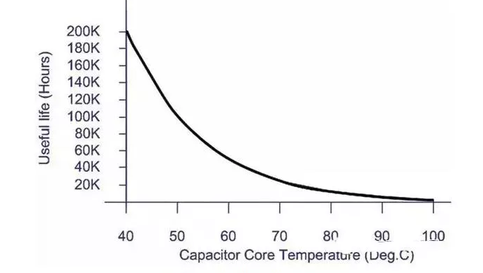

Os adjunto una gráfica de las muchas que hay publicadas, que describen la correlación entre la longevidad de un condensador en horas, respecto a su temperatura de funcionamiento. Aproximadamente, por cada 10ºC que disminuimos la temperatura, duplicamos su longevidad.

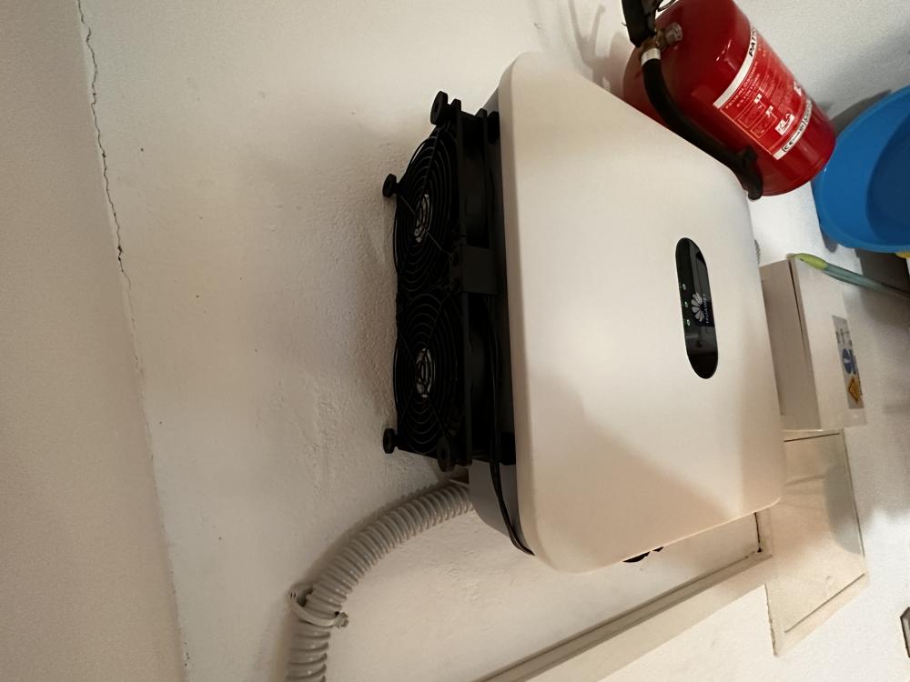

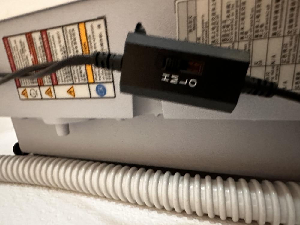

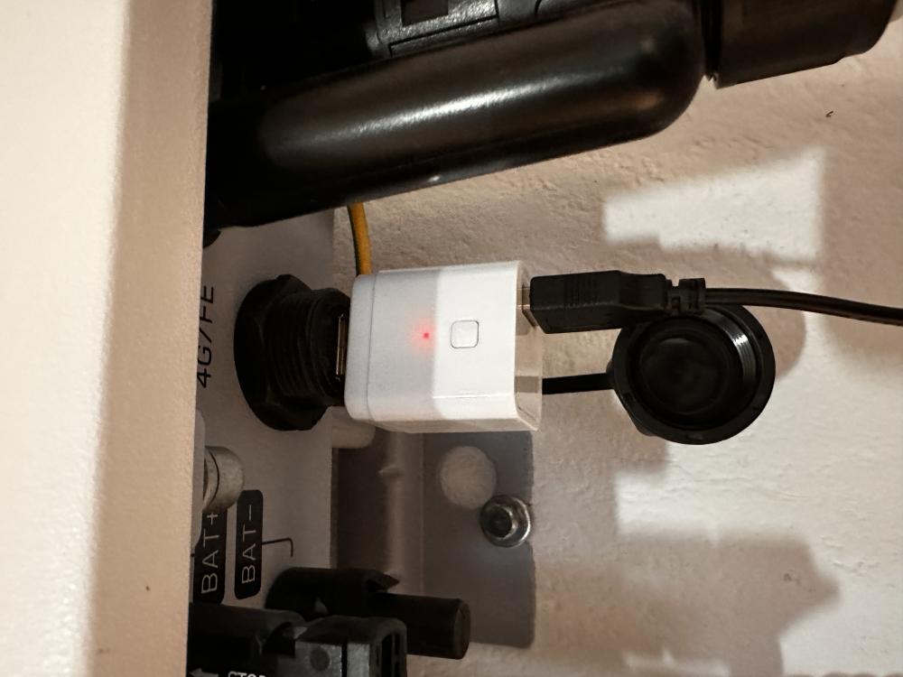

Buenas tardes, lo primero agradecer el foro y a este hilo porque me habéis, entre unos y otros, dado la solución al calentamiento de mi inversor 5k, que el pasado lunes llegué a verlo en 71,5 º lo que me pareció excesivo.
Bien os comento cómo lo he hecho, dejo imágenes y describo el aparato comprado en Amazon porque no me deja poner enlaces, por si le sirve a alguien más:
1º compré en Amazon este par de ventiladores que tienen la posibilidad de ponerlos a 3 velocidades , que se conectan vía USB-A:
ELUTENG Ventilador PC 2 in 1
2º compré también en Amazon este adaptador USB , para poder conectar y desconectar los ventiladores a distancia o creando un horario de encendido y apagado, como he hecho:
Splenssy Tuya - Adaptador inteligente USB inalámbrico de 5 V
Como veréis todo va conectado al USB del Dongle del mismo inversor que saca la corriente necesaria para ponerlo en marcha todo, como alguien sugería en el hilo.
Desde ayer que he venido comprobando no ha subido de 50º en ningún momento, por lo que creo que merece mucho la pena.

Me alegro mucho de que hayas podido hacer lo que yo planteé...
Mi "miedo" era si por bajar la temperatura al inversor para alargar su vida útil, al utilizar ese puerto USB para otra cosa íbamos a estropearlo por otro lado...
Pero me gusta mucho mucho tu idea, por 2 motivos...sencillez de instalación y consumo (muchísimo menor que ventiladores a 220v).
Por otra parte... La instalación encima del inversor aunque lleve tacos de goma antivibracion no me gusta mucho, porque al final algo de vibración le transmites al inversor y no creo que eso sea bueno a la larga para las conexiones. (Mi humilde opinión)
Ah y otra pregunta compañero... De sonido cómo va? Una de las cosas que no le gusta de los ventiladores (tengo 5 en casa) es que hacen bastante ruido... No es como un ventilador de casa pero se escucha bastante incluso fuera del garaje si pones la oreja jejeje
Me autorespondo (creo) al tema del consumo y "exigencia" al USB...
He estado viendo la ficha técnica del DONGLE y tiene un consumo de 3.5W... es decir, si los ventiladores por lo que he visto consumen cada uno 1.5W... en total son 3W que no debería "sobrecargar" el sistema. Parece que no hay inconvenientes.
Muy buenas, sobre qué le pueda afectar el uso de la conexión Dongle al inversor sinceramente no veo cómo, solo coge los 5v de este y ni aporta información, ni nada parecido al inversor. Sobre la vibración eso sí que me parece imposible que pueda afectarle a las conexiones, primero porque es imperceptible y segundo porque las conexiones externas que se ven son lo suficientemente recias y seguras como para que no le afecte una simple vibración. Por último, sobre el ruido, es mínimo, solo cuando te acercas al inversor se aprecia y estando en la posición H o alto, porque en la posición L o bajo ni se oye. Espero haberte ayudado, gracias.
El dongle consume 3,5W, supongo que la fuente de alimentación de ese puerto USB no debe estar pensada para un amperaje mucho mayor que 1A, pero no lo sé. Yo no me arriesgaría por ahorrarme poner un enchufe cerca el que se dañe el inversor, perder la garantía, etc.
Por otra parte, 50ºC sigue siendo una temperatura elevada.
Cada ventilador consume 1,5W como son 2 son 3W... Menos que el DONGLE, no?
El tema también es el consumo de los ventiladores de 220v que al final es bastante bastante más (los que tengo yo aquí en casa son 13W cada uno). Si echas el cálculo de uso 6 u 8 horas al día al año sale un piquito.

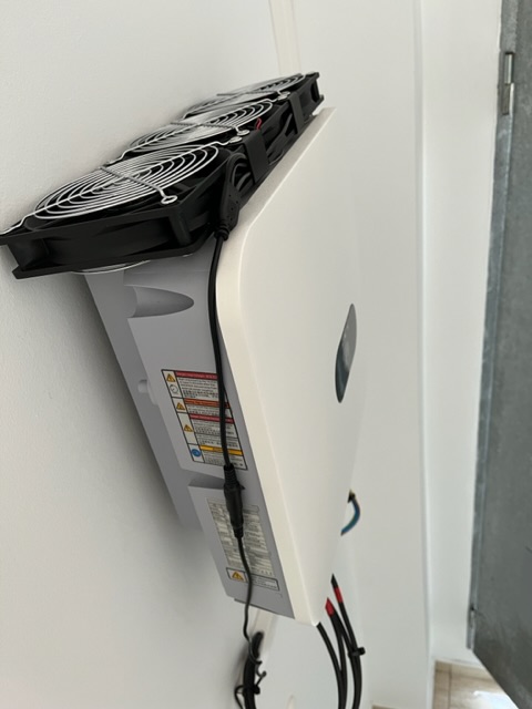

Yo he optado por un ventilador potente que me asegura una temperatura máxima de 38ºC a plena carga en verano. Como controlo su funcionamiento por puntos de consigna de temperatura con Home Assistant, el ventilador sólo funciona cuando es necesario, de forma que el consumo es el justo y necesario.
Yo también le he puesto un ventilador.
Se nota.
Sobre unos 10 grados menos .
