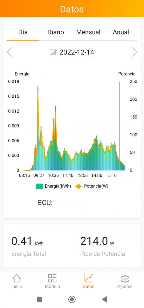

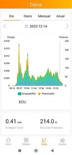

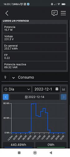

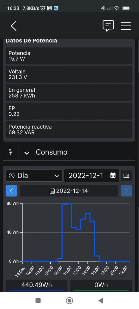

    Yo lo tengo, y es una opción muy buena si llevas la acometida al cuadro eléctrico, porque con 2 pinzas, puedes monitorizar el consumo de casa y el de producción.
    Yo, tengo el Shelly em cerca del microinversor y solo mide la producción.
    Opinión sobre el microinversor DS3-H-screenshot_2022-12-14-16-23-24-047_allterco.bg.shelly.jpg
    Otra cosa que te puede venir bien es comprarte la ecu-b, pero solo te da información cada 5 minutosOpinión sobre el microinversor DS3-H-img_20221214_163304.jpg
    Shelly em: monitorizar al instante consumo casa y producción. Precio alrededor de 50-60€
    Ecu-b= monitoriza cada 5 minutos, puedes ver el consumo de cada placa, se actualizará firmware microinversor, y si la tienes, te amplían la garantia del microinversor. Precio entre 70-80€

    Hola. Yo estoy probando estos micro inversores.
    Tengo ahora mismo 6 paneles. 2 JA solar de 550 y 4 Jinko N de 410. Controlados, o más bien monitorizados con una ecu-R
    Los JA solar en el “Jardín” con muy pocas horas de sol, mirando prácticamente al sur. Y los Jinko en una especie de terraza pequeña en la buhardilla de la casa, casi sin horas de luz al oeste, lo digo para cuando veáis las gráficas más adelante.
    Son fáciles de instalar y conectar. Una vez tienes la cuenta creada en apsystems creas una planta y te lías a escanear los códigos de barra de los micro inversores, enchufas los paneles y listo.
    La ecu, al menos la R, puedes conectarla a la red de tu casa o a internet por cable de red o por wifi. La comunicación contra los inversores es por protocolo zigbee. Estas controladoras tienes dos antenas, una para wifi, y otra para zigbee.
    La ecu B que es la “barata” solo puede controlar 4 paneles, y no tiene puerto ethernet. Mi duda es si esos 4 paneles son porque solo es capaz de leer de inversores de 4 paneles tipo el qs1, o podría leer 2 DS3.
    Si quieres control de exportación, inyección 0, puedes mirar la ecu-c, pero te vas casi a 400 euros.
    Creo que efectivamente todo depende de cuántos paneles quieras poner, y sobre todo lo que te quieres complicar con cableado en continua. Los microinversores tienen ventajas e inconvenientes. Pongamos un par de ejemplos.
    Si solo quieres 2 paneles para generar un poco de energía. Un ds3 y la ecu B te está saliendo por 350 + paneles, con las limitaciones de control de exploración y demás.
    Con 6 paneles… 3 DS3, pongamos una ecu-r, te estas yendo a 1070 euros solo en inversores y monitorización…. si quieres control de exportaciones, pues 100 euros mas por la ecu-c. ¿Que te te cuesta un inversor? Capaz de gestionar 6 paneles en un string? Pues más o menos eso. Así que si solo piensas en el coste, ahí tienes una barrera. Objetiva.
    Que tienen de bueno los micro inversores independientemente del coste, para mi, que cada panel produce independientemente. Y ves lo que produce cada uno. Si tienes una sombra en uno y otro a pleno sol, producirá uno poco y otro mucho. Aparte, no tienes que conectar paneles entre ellos poner cuadros de protección de continua. Panel a inversor, y salida de alterna a una línea de corriente. En el caso de los
    Apsystems, tienen conectores que enlazan fácilmente cada micro inversor, tienen su coste (unos 25 euros más por microinversor) que te puedes ahorrar si eres más o menos mañoso.
    A mi por ejemplo, para una instalación grande que me están haciendo (dos huawei, 24 paneles, 4 strings de 6) eche números y me salía mejor usar los inversores sun híbridos, y poner optimizadores por cada panel (+60 euros por panel) así tengo monitorizacion. Pero esto tiene que estudiarse detenidamente en cada caso por temas de compatibilidad, sombras etc. En mi caso se puede, y lo hago más por tener control, que por sombras (que alguna chimenea también me va a dar guerra)
    La ecu efectivamente te pasa info cada 5 minutos de la producción de cada panel y tiene históricos muy chulos. Si quieres info en tiempo real, necesitas instalar otras soluciones. Tipo shelly (no es mi caso) o algo como efergy (eso me va genial para tenerlo en tiempo real y gráficas) incluso “enchufes” inteligentes compatibles con smartlife, aunque ahí pierdes gráficas. A partir de aquí échale imaginación.
    Creo que lo más importante es que tengas claro tu proyecto a largo plazo. Y que pienses que una vez que te entre el gusanillo, querrás poner más y más…
    Quizás con esa visión más a largo, te puedan ayudar y orientar mejor.
    Otra cosa. Los micro inversores te pueden ser útiles por ejemplo, para si, una vez que tienes como en mi caso, todo un tejado lleno usando inversores tradicionales, quieres escalar. En mi caso tengo una caseta y la entrada de un porche, muy alejadas de los tejados, en los que apoyar con microinversores me resulta interesante.
    Un saludo. Luego subo alguna captura y fotos a ver si te ayuda.
