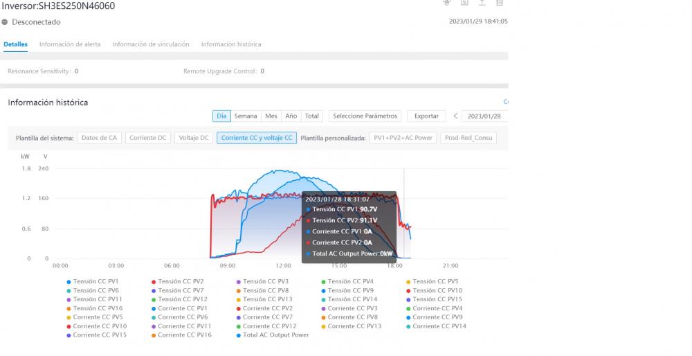

    Adjunto voltaje de mi string SE de 3x400W de ayer.

    Ya te lo han comentado, pero como fui el q te puso en alerta, me veo obligado a contestarte.
    La radicación le afecta poco, fíjate q a mi sólo decae la V por debajo de límites de No producción cuando ya no hay exposición solar (y es sobre las 18:30, cuando el sol se puso a las 18:15).
    Las líneas de tensión de los 2 strings (4 paneles cada uno mirando a Este y Oeste) son las casi planas de Azul y Rojo superiores. Como ves desde el principio estan ya cerca de los máximos..
