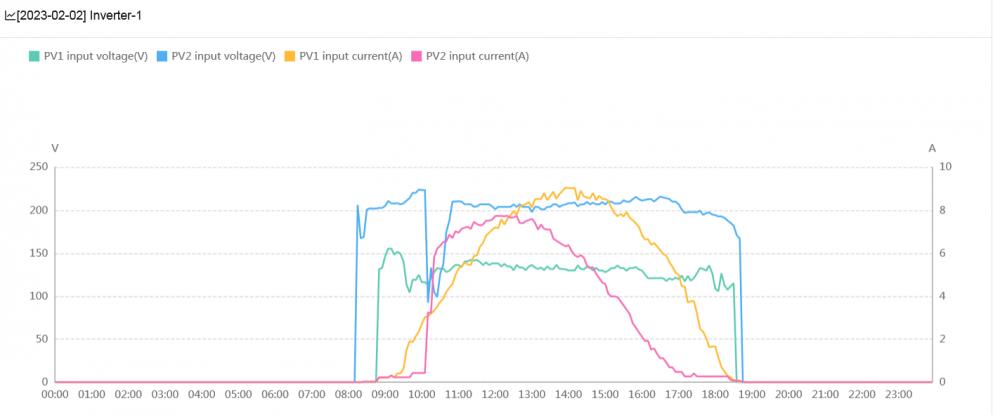

    Tengo una instalación de 4Kwp con inversor Huawei sun2000-4ktl-l1 y 10 paneles Trinasolar de 400W en 2 strings:
    - PV1 4 paneles con orientación SO > 1600 Wp
    - PV2 6 paneles con orientación SE > 2400 Wp
    La inclinación es la del tejado, unos 30º. Hay algunas sombras por la mañana y tarde en ambos strings, así que tengo instalados 4 optimizadores Huawei en el string PV1.
    Tengo la sensación de que la planta no está produciendo todo lo que debiera. Estos días totalmente soleados de finales de Enero he llegado a un pico de 2600W y 14KWh de producción diaria.
    Pero lo que me llama la atención es la gráfica de medidas eléctricas que me da el inversor Huawei:
    El voltaje en principio es coherente con lo que hay instalado en cada string, pero la corriente generada en el string PV2 es inferior al PV1 a pesar de tener más capacidad.
    He pensado en el impacto de la sobra, pero las 10:30 que es cuando desaparece completamente la sombra sobre el PV2, la producción en este string no está aún en su máximo, y cuando lo alcanza sobre las 12:00, sigue siendo baja en relación a la que genera el PV1.
    Está reportado a la empresa instaladora pero de momento no han dicho nada. No tengo usuario de instalador para el inversor, pero tampoco quiero tocar demasiado de momento ya que estoy en período de garantía.
    ¿Se le ocurre a alguien a que puede ser debido?
    Gracias,

    Que tengas 4, 6 o 10 placas en serie no afecta a la intensidad de corriente, porque tengas 6 placas en PV2 no te va a dar más corriente que 4 en PV1. Te dará más tensión, pero no más corriente.
    No te preocupes tanto, pues el MPPT busca el punto óptimo tensión/corriente para obtener la máxima potencia. Y es lo que tenemos que mirar, la potencia.
    Mirando el gráfico no puedo hacer números muy en serio (no sé si tu app te da los datos numéricos) pero en los puntos de potencia máxima tenemos, aproximadamente (si no veo muy torcido)
    que, a pesar de estar trabajando con más corriente, unos 9 amperios en lugar de 8 del otro string, la potencia que finalmente obtienes por placa es muy similar (la tensión por placa es superior, la corriente inferior, la potencia equivalente).
    Y en invierno no es muy rara esa producción. Ya llegará el verano...

    Viendo el gráfico, se corresponde bien con el funcionamiento normal de la instalación que describes.
    Sólo que veo que la orientación no es exactamente SE-SW porque las curvas de intensidad no son simétricas... Aunque al tener optimizadores en un string y en el otro no, se puede "romper" esa simetría.
    Se ve con bastante claridad las sobras que tienes por la mañana... Pero todo normal, tranquilo, como te han dicho, ya llegarán meses mejores. ;-)

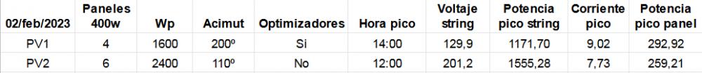

    Gracias por vuestros comentarios. Os pongo un poco más detallados los datos, donde se ve que ahora mismo la producción del PV2 es proporcionalmente menor que la del PV1:
    La conclusión a la que yo llego es que es fundamental la orientación de los paneles, y de ella depende mucho la producción. Es cierto que el PV2 está bastante más hacia el este y posiblemente ese sea el motivo de su baja producción.
    Cuando el sol está "enfrentado" al string PV2, no está lo suficientemente alto (en mi caso además obstaculizado), y cuando está lo bastante alto, a partir de las 11:00 o las 12:00, ya incide muy lateralmente.
    Supongo que en primavera-verano, cuando el sol esté más alto a esas horas, incidirá más perpendicularmente y la producción será mayor. Espero que también al estar mas alto haya menos sombra.

    Sí, además cuando el sol haga un recorrido más alto también tendrás más horas de producción en ambos strings. (Desde más temprano y hasta más tarde)
    Yo tenía un string de 3 paneles en el lado SE de mi casa y para aprovechar y consumir mejor el sol de la tarde monté otro string con otros 3 en el lado NW... Y precisamente ayer estuve comparando la producción independiente de ambos strings:
    Verano, string NW: Algo más de 800W de potencia y entre 6 y 7KWh diarios.
    String SE poco más de 7KWh diarios con poco más de 900W de pico mantenido.
    Diciembre - principio de enero:
    String NW: Potencia pico de 250W y poco más de 1KWh diario.
    String SE: Potencia pico de casi 600W y casi 3KWh diarios.
    Ayer:
    String NW: 1,8KWh, la potencia pico ya fue de poco más de 400W y estos días va subiendo cada día.
    String SE: 3,8KWh con casi 700W de pico.
    Vale que yo tengo menos inclinación que tú, pero añadiría un matiz a lo que dices de que la orientación es fundamental...
    Lo es, sobre todo en otoño-invierno, que el sol va bajo, en primavera y verano no importa tanto.
