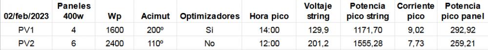

- PV1 4 paneles con orientación SO > 1600 Wp
- PV2 6 paneles con orientación SE > 2400 Wp
La inclinación es la del tejado, unos 30º. Hay algunas sombras por la mañana y tarde en ambos strings, así que tengo instalados 4 optimizadores Huawei en el string PV1.
Tengo la sensación de que la planta no está produciendo todo lo que debiera. Estos días totalmente soleados de finales de Enero he llegado a un pico de 2600W y 14KWh de producción diaria.

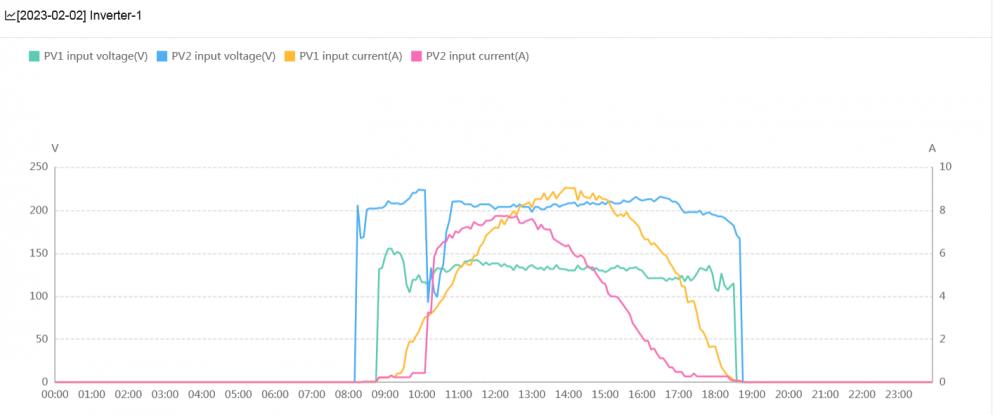

Pero lo que me llama la atención es la gráfica de medidas eléctricas que me da el inversor Huawei:
Archivo adjunto 29357
El voltaje en principio es coherente con lo que hay instalado en cada string, pero la corriente generada en el string PV2 es inferior al PV1 a pesar de tener más capacidad.
He pensado en el impacto de la sobra, pero las 10:30 que es cuando desaparece completamente la sombra sobre el PV2, la producción en este string no está aún en su máximo, y cuando lo alcanza sobre las 12:00, sigue siendo baja en relación a la que genera el PV1.
