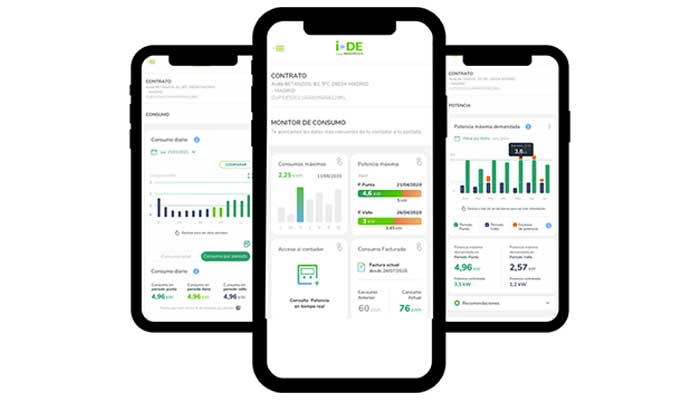

    ¿Con la ECU-B se puede ver si estas vertiendo a la red?
  7. #32
    Avatar de SORCOR
    SORCOR está desconectado Forero Junior
    dic 2022
    18
    Predeterminado Re: Opinión sobre el microinversor DS3-H
    No. Solo la producción y potencia cada 5'.
    Los gestores de las redes de distribución como Iberdrola, Endesa, etc. tienen aplicaciones para poder monitorizar el contador inteligente e incluso te dicen lo que vas a pagar. Por ejemplo, Iberdrola redes usa la APP o web de i-DE [URL="https://www.i-de.es/"]
    que se conecta a tu contador inteligente y te muestra los datos reales si tienes activado el autoconsumo.
    Nos olvidamos que tenemos conectado un medidor en nuestra casa que es mejor que lo que pongamos.

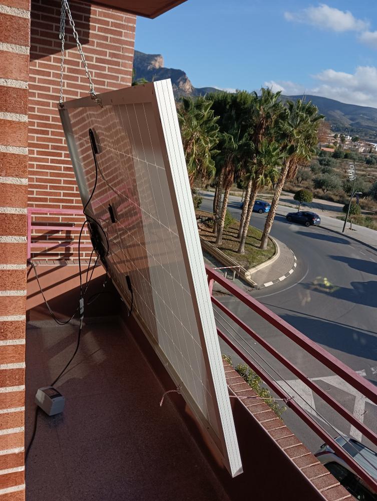

    Aquí tienes una de las placad, con el microinversor justo detrás de la placa, aprovechando el hueco del marco. En el suelo, una caja estanca con 2 protecciones (magnetotérmico y diferencial), que aunque no es necesario 100%, es muy recomendable.
    La otra placa está igual pero en otro balcón

    Qué guay! Algo así le digo yo a mi hija que que se instale, pero en el antepecho del balcón.
    Con esa inclinación, que es prácticamente perpendicular al sol no me extraña que le saques la potencia que me dices. ¿No te perjudica la sombra de la barandilla?
    ¿Lo del fondo es la Serra Grossa?
