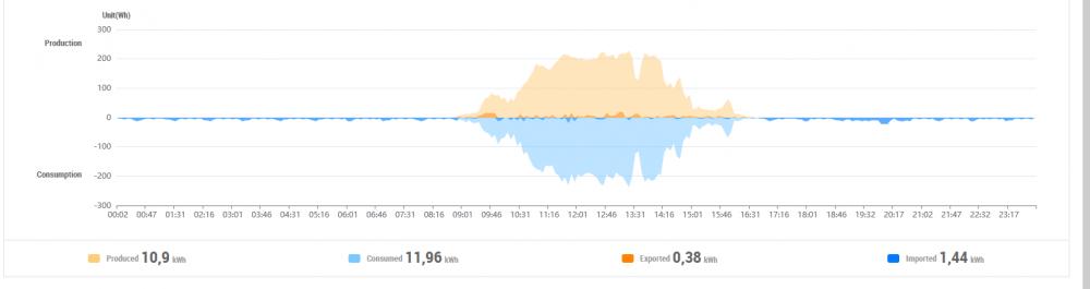

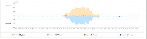

    Buenos días, pregunta de novato... en una instalación con ds3-h y ecu-c tengo monitorización de las curvas de producción y consumo?
    Buenos días,
    Si, te proporciona esta con esos datos que comentas, la cual "dibuja" a partir de las lecturas de los toroidales:

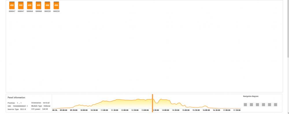

    Y luego esta otra, solo con la curva de generación solar y donde puedes revisar esa generación panel a panel; esta la obtiene mediante la comunicación (zigbee) entre ECU y microInversores:

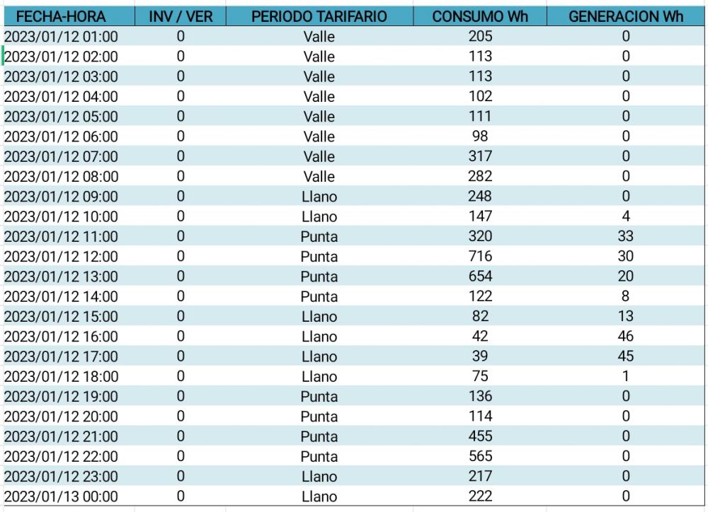

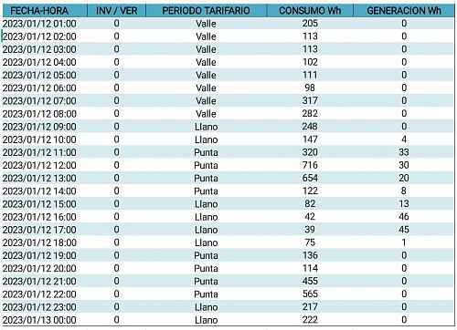

    Ya he visto cómo que se puede descargar a excel el consumo registrado de ayer y que también se puede descarcar la medición programada de la lectura del contador, pero la duda continúa siendo la misma: ¿me van a facturar el excedente vertido a la red?
    En la excel del consumo registrado de ayer me salen unos vertidos por excedentes (Generación según la excel) de 1.013 wh que no tengo claro que no los vayan a facturar. No se cómo convertir la excel en imagen para subirla al foro.
    En la lectura programada ayer del contador en ningún momento salió una potencia negativa que indicase que se estaba vertiendo a la red.

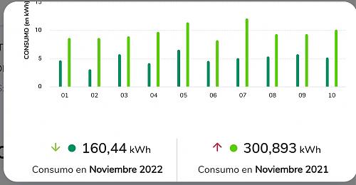

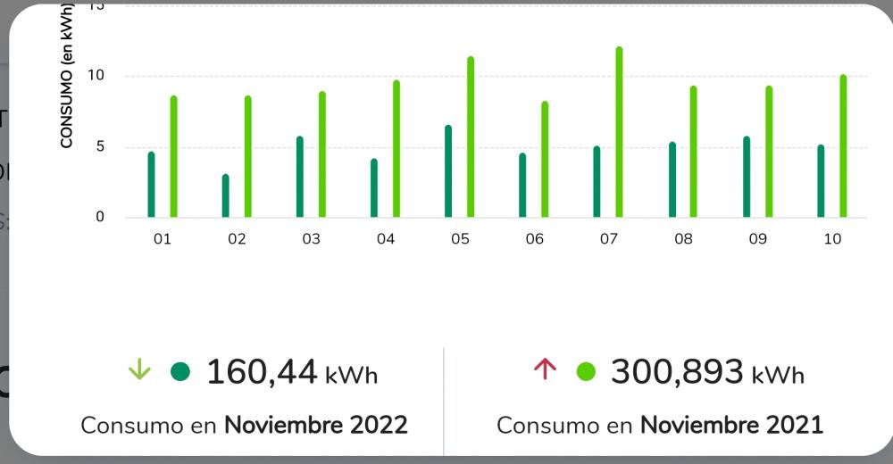

    A mi no me han cobrado nunca lo que he producido (Alicante).
    Mira la gráfica de consumo de noviembre de 2022 y 2021 (se nota las 2 placas solares)
    Opinión sobre el microinversor DS3-H-screenshot_2023-01-15-19-39-01-307-edit_es.iberdrola.ibdistrconsumidores.jpg
