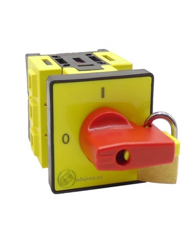

    Cita Iniciado por Edison Ver mensaje
    Así es. Estaba contemplado en la normativa pero no lo estaban pidiendo hasta ahora.
    En la zona donde la distribuidora es Iberdrola lo están pidiendo desde el 1 de noviembre. Tiene que ser un seccionador bloqueable manualmente. (Esto es que en la maneta del seccionador tiene que tener un agujero para que el operario de iberdrola pueda cortar y poner un candado para que no se pueda accionar mientras estan trabajando).
    Ojo porque otras compañias distribuidoras les vale un automatico donde poder cortarte, pero iberdrola pide que sea "bloqueable manualmente"
    Tipo esto:
    Archivo adjunto 28645
    Hay un borrador de itc de autoconsumo, pero como aun no se ha publicado, el autoconsumo no deja de ser un una instalación generadora.
    Efectivamente los inversores ongrid en cuanto dejan de tener tensión, no inyectan tensión, si todo fuese así, y los inversores precisos desde nuevos hasta el ultimo día de su vida útil, no hay problema. Pero cuanta gente hay en este foro que comenta como activar el modo isla del huawei, o de hacer el bakupbox manualmente con unos contactores en lugar de comparar el homologado. Y que el instalador les hace una instalación básica ongrid legalizada, y una vez legalizada se cambian a uno hibrido sin tener los conociemientos adecuados para hacerlo???
    Aunque me jode pq a mi también me toca ponérmelo lo veo razonable. Podrían usar los fusibles para desconectarte, si es cierto, pero el fusible no es un elemento de corte en carga, por una vez no pasa nada, pero no es lo suyo.
    ¿Tienes un enlace al producto de la imagen?
    Gracias...LLorenç

    ¿Este seccionador sería válido?
    https://www.amazon.es/Interruptor-Re...682719989&th=1
    Gracias por vuestro aporte....LLorenç

    Cita Iniciado por llomargaix Ver mensaje
    En principio parece que no deberia haber ningun problema para que fuera admitido.
    Por tener tiene hasta la posibilidad de ser enclavado con tres candados, lo que permite que si estan trabajando tres equipos en la linea cada equipo debe quitar su enclavamiento para poder dar paso a la corriente.

    Cita Iniciado por jplata Ver mensaje
    He aquí el enlace:
    https://material-electrico.cdecomuni...es-autoconsumo
    Por cuestiones de seguridad, tendrían que exigirte que hubiera un guardia de seguridad 24h en tu contador para impedir que alguien pueda reactivar el seccionador en caso de haber sido cortado por algún operario de la distribuidora...
    Este tipo de equipos suelen tener sistemas de enclavamiento, tales como orificios que permiten bloquear el accionamiento mediante un candado que impide que se cierre el circuito hasta que no se quite el candado. Tradicionalmente los electricistas meticulosos cuando la operación la hacian quitando los fusibles, se los llevaban y los reponian cuando habian terminado.
