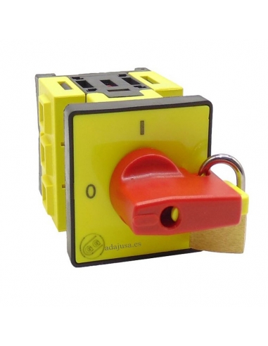

    Así es. Estaba contemplado en la normativa pero no lo estaban pidiendo hasta ahora.
    En la zona donde la distribuidora es Iberdrola lo están pidiendo desde el 1 de noviembre. Tiene que ser un seccionador bloqueable manualmente. (Esto es que en la maneta del seccionador tiene que tener un agujero para que el operario de iberdrola pueda cortar y poner un candado para que no se pueda accionar mientras estan trabajando).
    Ojo porque otras compañias distribuidoras les vale un automatico donde poder cortarte, pero iberdrola pide que sea "bloqueable manualmente"
    Tipo esto:
    Nombre:  interruptor-seccionador-4-polos-serie-sq-32a-48x48-maneta-roja-con-bloqueo-giovenzana.jpg
Visitas: 1600
Tamaño: 64,4 KB
    Hay un borrador de itc de autoconsumo, pero como aun no se ha publicado, el autoconsumo no deja de ser un una instalación generadora.
    Efectivamente los inversores ongrid en cuanto dejan de tener tensión, no inyectan tensión, si todo fuese así, y los inversores precisos desde nuevos hasta el ultimo día de su vida útil, no hay problema. Pero cuanta gente hay en este foro que comenta como activar el modo isla del huawei, o de hacer el bakupbox manualmente con unos contactores en lugar de comparar el homologado. Y que el instalador les hace una instalación básica ongrid legalizada, y una vez legalizada se cambian a uno hibrido sin tener los conociemientos adecuados para hacerlo???
    Aunque me jode pq a mi también me toca ponérmelo lo veo razonable. Podrían usar los fusibles para desconectarte, si es cierto, pero el fusible no es un elemento de corte en carga, por una vez no pasa nada, pero no es lo suyo.

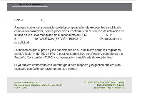

    Hola, en varios foros a salido el tema y si que es verdad que han paralizado tramites. Por lo visto en la comunidad valenciana esta aplicando ahora esa norma, igual en otras regiones les da por eso también.
    Los fusibles que van instalados al lado del contador son de entrada a este después van a la vivienda y dependen de la distribuidora. Lo que piden es un conmutador que vaya de la vivienda al contador para evitar derivaciones si se están haciendo trabajos fuera y no quedar fritos .
    Cita Iniciado por Ferdagon Ver mensaje
    Hoy he recibido una notificación de Iberdrola diciéndome que no me pueden dar de alta la instalación de autoconsumo porque no cumple con el real decreto 1699/2001/14 Articulo 14. Hablando con la gente de Iberdrola me han comentado de que es una normativa del 2011 pero que se está aplicando desde el 14 de noviembre de este año es decir desde el pasado lunes.
    Afecto prácticos lo que solicitan es que fuera en la caja del contador se añada a una llave de corte para aislar lo que viene siendo la instalación del autoconsumo de toda la casa de en la parte externa de la misma no sé si esto os ha pasado a alguien más o es algo extraño pero es lo que me están solicitando y hay Iberdrola me ha dicho de que si no la pongo no van a dar de alta la instalación de autoconsumo para compensar los excedentes.
    Os dejo el papel que me ha dejado ver Iberdrola para notificarme el incidente.
    Gracias un saludo ya me lo comentareis.
Nombre: IMG_20221117_194958.jpg
Visitas: 298
Tamaño: 69,3 KB

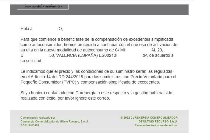

    Una ppregunta ... ¿te mandaron antes correo de tu comercializadora? , parecido al que me han mandado a mi.

    Nada, solo la nota, me lo pondrán en lunes los de la fv que me lo instalaron junto con un módulo adicional de Huawei Luna
