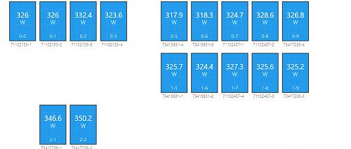

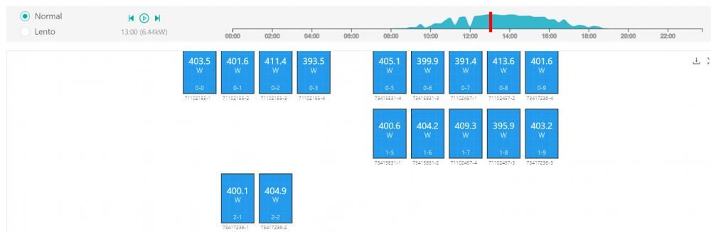

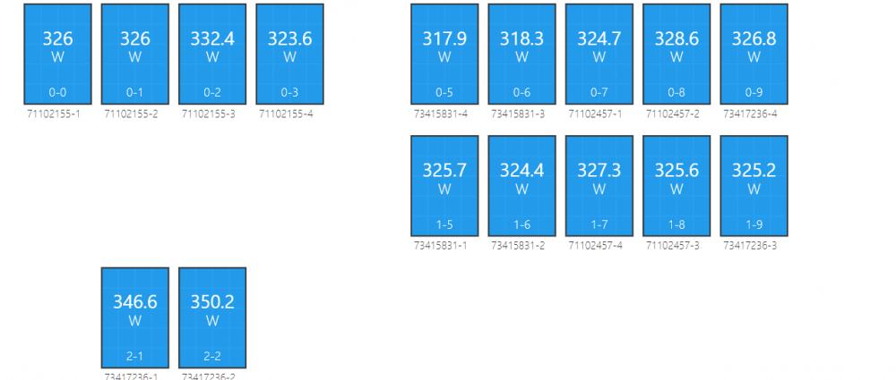

    Por si te sirve de algo, mi instalación consta de 16 paneles de 450W, 4 al este y 12 al suroeste, todos coplanar sobre teja de una inclinación entre 15 y 20 grados, excepto 2 de los 12 con misma orientación pero unos 5 ó 10 grados más de inclinación y a las horas punta estos 2 me producen entre 20 y 30 w más que el resto y en algunas ocasiones algo más. Saludos.

    Mi instalación es con micro inversores Hoymiles 1500, 4 placas por cada uno de ellos. Saludos.

    En un principio y sin tener experiencia con otras marcas bien, cuando hice la instalación puse 12 placas y 3 micros, el Agosto pasado uno de ellos me falló y el instalador (Photoambar) tuvo que subirse de nuevo al tejado a hacer unas comprobaciones y video por el tema de garantía y debido a las fechas que falló estando to dios de vacaciones no lo pudo solucionar hasta pasado un mes, pero cumplieron con la garantía, aprovechan que Photoambar tenia que subirse de nuevo al tejado aproveché e instalé 4 placas más y otro micro de 1500 y desde entonces canela, ayer con el tema de las nubes pasaron de los 1500 w cada micro.
    Una cosa que no me gusta y creo que lo hacen todas las marcas es que sacan DTU nuevas y no dan apoyo retroactivo a los micros ya instalados, lo que quiere decir en mi caso los que tengo instalados por lo visto han dejado de fabricarlos y en el caso que se rompa uno de ellos y no hubiera stock tendría que poner uno más moderno y la DTU que tengo no me valdría para monitorizar el nuevo, por lo tanto creo que van a cumplir con la garantía de los 10 años pero al mandarme uno de los nuevos me veré obligado a comprar una nueva DTU para poder monitorizarlo. Saludos.
