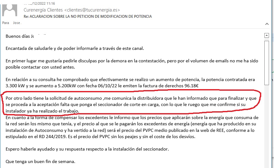

    Predeterminado Re: Problema para dar de alta instalación autoconsumo
    Cita Iniciado por jota8 Ver mensaje
    Hola, os cuento mi caso por si a alguíen le ayuda. Tengo prevista la instalación de FV para primeros de enero. He hablado varias veces con iberdrola distribución para que me confirmaran este tema de la famosa llave seccionadora, y efectivamente la estan pidiendo para dar de alta el autoconsumo desde el pasado 17 de noviembre. Esto a mi me supone que ademas tendría que sacar el contador a la calle, ya que ahora lo tengo dentro de casa, con el sobrecoste que ello supone. Según un electricista que instala FV y al que le he consultado, la llave no es necesaria por normativa por que esta se cumple con otros elementos de la instalación pero si iberdrola lo exige como requisito, está en su derecho de hacerlo según la ley. Asi que esto es lo que hay.
    Como dije, desde el día 1 no pasan una, si o si el seccionador y lo que tenga la instaladora como norma. Después de reclamar a I-DE y Curenergia, los los han dicho lo mismo, adjunto correo.

    Ya hemos recalcado varias veces que lo vienen aplicando desde el 1 de noviembre.
