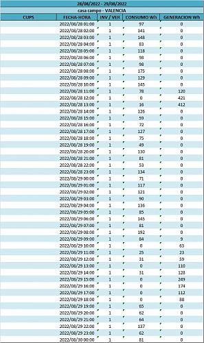

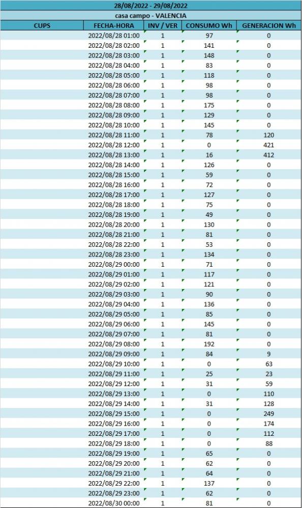

    Pues por un lado tengo 4 jinko solar eagle 380w con vmp 36.9v en STC y 33.7v en NOTC que irán conectadas al QS1 1400 con MPPT 22-48v, rango operación 16-55v y tensión arranque 20v. Con este conjunto no debería tener problema.
    Y por otro lado tengo 2 Trina Solar Vertex S 390w con vmp 33.8v en STC y 31.8v en NOTC que irán conectadas al DS3-L 730. En la diversa documentación que me baje para legalizar el tema veo q s cierto y tengo dos fichas distintas del DS3-L una con MPPT 25-55v y la otra 30-55v, rango operación 16-55v y no indica tensión de arranque. Veremos si tengo problemas con este conjunto...
    Mañana vienen a ayudarme a subirlas a la terraza, si puedo lo conecto provisionalmente a ver q resultados tengo...
    Bueno pues ya lo he instalado en su sitio y conectado lo que he podido, os cuento mi experiencia:
    Los 4 paneles jinko 380w montados en línea, con el inversor QS1 en medio y como ya me suponía no me llegan todos los cables, solo 3 paneles, me falta hacer un alargador.
    Por otro lado los 2 Trina Vertex S 390w con un cable muy corto, y como tengo el DS3 montado en la estructura debajo de las 4 placas jinko no me llegan así q tb necesitaré alargadores....
    Bueno pues el domingo conecté 2 jinko 380w al QS1 el piloto se puso verde, sincronizó y se puso a generar. Conecté una placa jinko 380w al DS3 pero el piloto seguía rojo y creo q no genero nada. Me tuve que ir y desconecté todo.
    Por seguir con las pruebas, el lunes a las 8h ya amanecido pero sin sol en las placas desconecté el QS1, y las misma placa q estaba en el DS3, en la entrada 1 la coloqué en la entrada 2, al rato el piloto se puso verde y el amperimetro en alterna marcaba 0.1A. Me tenia q ir a trabajar y lo deje conectado tal cual.
    Esto es lo que me aparece en la web de iberdrola distribuidora:
    el domingo 2 placas en el QS1 y una en el DS3 en rojo generaban 420w/h, y el lunes una placa en el DS3 me ha generado entre 100 y 250 w/h
    No tengo ECU, tendré un shelly que puede medir la generación total, y la pinza amperimétrica que puedo medir el instantáneo de cada inversor, pero no puedo medir placa a placa. De momento lo he probado así y con la medición del contador de Iberdrola (que donde pone generación realmente no es generación total sino restando el consumo de la vivienda, que en esos días es solo la nevera) pero hasta el dia siguiente no puedo sacar este excel con la medición horaria.
    Tendré que seguir haciendo pruebas, a ver si la entrada 1 del DS3 funciona o no, y ver si el vertex s 390 que tiene menor Vmpt funciona en el DS3, sino 2 jinko al DS3 y al QS1 2 jinko y 2 vertex.

    Acabo de ver el manual el codigo del led, al conectar la placa parpadea 3 veces en verde, eso me lo hizo.
    Cuando no funcionaba era rojo intermitente, ya he leido en otro hilo q si sale rojo fijo aunque se solucione el problema de aislamiento te lo tienen q solucionar en remoto (conectado a una ecu).
    La pu.ada es q en agosto he estado tdo el mes allí arreglando la terraza, y cuando he conseguido montarlo todo ha llegado el dia de volver a casa, ahora iré solo los fines de semana, o tendré que escaparme alguna tarde, muy tarde y ya no hay producción solar.
    He visto en la web de ApSystem este simulador, donde indicando las características de la placa te indica los valores Vmp a la temperatura máxima y si es compatible con el Y600 descatalogado, y el QS1. Lastima que no esta actualizado al DS3
    https://emea.apsystems.com/wp-conten...-for-EMEA.html
    Tambien he visto que han actualizado la ficha técnica del DS3 a fecha 2022-08-22 Rev 1.0 donde se explicaría el problema principal de este hilo que iniciaba salchicho : https://emea.apsystems.com/wp-conten...2-08-22-SP.pdf
    Rango de voltaje MPPT(1) 28V-45V
    Y la nota indica:
    (1) Los valores de VMP pueden ser diferentes en modelos anteriores de DS3, con un rango de 34 -45V para microinversores
    no conectados a una ECU, y un rango de 30-45V para dispositivos actualizados con una ECU.
    ¿Esto quiere decir que las primeras versiones tenian un VMP mas alto y segun han actualizado el firmware han bajado el vmp? Salchicho, tu también eres valenciano, la solución sería encontrar a alguien con una ecu para poder quedar y que nos actualice el DS3?
    A mi me pareció curioso cuando compre las placas de descuento solar, que el envío no venia desde Bullillos de la Mitación (Sevilla) donde tienen la sede social y el remitente no era Descuento Solar, sino desde Tarragona y otro remitente. Al parecer replican nuestro pedido a su distribuidor para que nos lo envíe directamente ahorrándose ellos el almacenaje y los gastos de envio.
