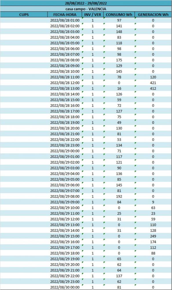

Bueno pues ya lo he instalado en su sitio y conectado lo que he podido, os cuento mi experiencia:
Los 4 paneles jinko 380w montados en línea, con el inversor QS1 en medio y como ya me suponía no me llegan todos los cables, solo 3 paneles, me falta hacer un alargador.
Por otro lado los 2 Trina Vertex S 390w con un cable muy corto, y como tengo el DS3 montado en la estructura debajo de las 4 placas jinko no me llegan así q tb necesitaré alargadores....
Bueno pues el domingo conecté 2 jinko 380w al QS1 el piloto se puso verde, sincronizó y se puso a generar. Conecté una placa jinko 380w al DS3 pero el piloto seguía rojo y creo q no genero nada. Me tuve que ir y desconecté todo.
Por seguir con las pruebas, el lunes a las 8h ya amanecido pero sin sol en las placas desconecté el QS1, y las misma placa q estaba en el DS3, en la entrada 1 la coloqué en la entrada 2, al rato el piloto se puso verde y el amperimetro en alterna marcaba 0.1A. Me tenia q ir a trabajar y lo deje conectado tal cual.
Esto es lo que me aparece en la web de iberdrola distribuidora:
Archivo adjunto 28110
el domingo 2 placas en el QS1 y una en el DS3 en rojo generaban 420w/h, y el lunes una placa en el DS3 me ha generado entre 100 y 250 w/h
No tengo ECU, tendré un shelly que puede medir la generación total, y la pinza amperimétrica que puedo medir el instantáneo de cada inversor, pero no puedo medir placa a placa. De momento lo he probado así y con la medición del contador de Iberdrola (que donde pone generación realmente no es generación total sino restando el consumo de la vivienda, que en esos días es solo la nevera) pero hasta el dia siguiente no puedo sacar este excel con la medición horaria.
Tendré que seguir haciendo pruebas, a ver si la entrada 1 del DS3 funciona o no, y ver si el vertex s 390 que tiene menor Vmpt funciona en el DS3, sino 2 jinko al DS3 y al QS1 2 jinko y 2 vertex.
Hola Edison.
En mi experiencia con los DS3, a veces tarda en sincronizarse con la red y marcar led verde. Si con la entrada 1 conectada el inversor indicaba led rojo parpadeante, no hay problema en el inversor; si es roja permanente ya si es falla.
Nos vas contando. Un saludo.
