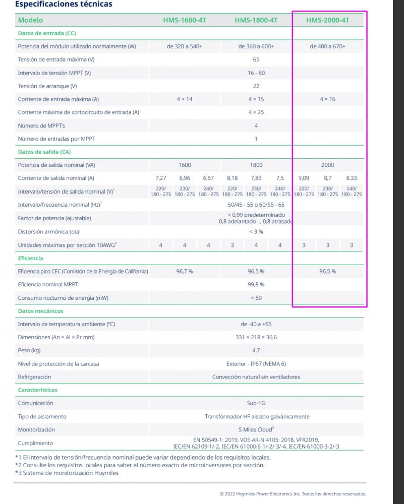

Buenas gente, aún sigo a vueltas con mi instalación de 9,7KwP por microinversores., y quiería leer qué opinión os merecen los microinversores de la marca Hoymiles, concretamente los HMS-2000 4T.
A favor le veo que la tensión de arranque es de 22v, frente a los 32v de los DS3-H que tenía previsto. Luego entiendo que, en dias de poca luz o similar, deberían darme una producción mayor frente a los DS3-H.
Ademas, me reduce la cantidad necesaria a la mitad, de 10 micros a 5, en 2 líneas de 2 y 3. Lo que me abarata el coste en 1400 euros aprox.
Alguno tiene experiencia con los Hoymiles, o conoce de ellos? gracias y un saludo.
Archivo adjunto 28228

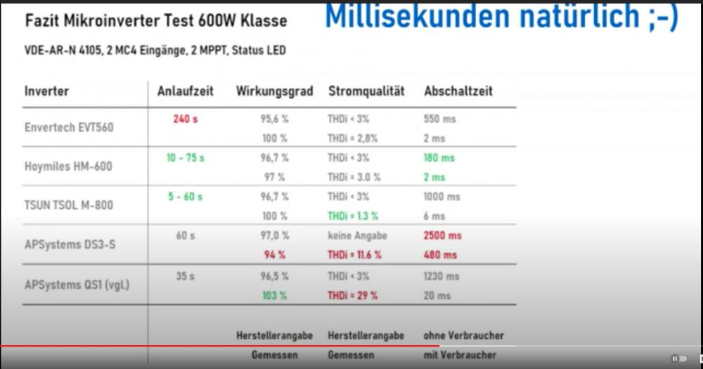

No tengo ninguna experiencia con los Hoymiles, pero por lo que aparece en foros extranjeros suelen ir bien, pero principalmente hablan de modelos más pequeños y de la gama anterior como el HM-600, que por cierto según el Youtuber (https://www.youtube.com/watch?v=JElx...=VoltAmpereLux) que hace mediciones de distorsiones armónicas, cumplen la normativa de distorsiones armónicas a diferencia de los APS tanto DSH como QS1.
Archivo adjunto 28231
Vaya, mejor entonces.
La verdad es que tengo casi decidido hacerlo con los Hoymiles., voy a replantear el plano y contar cables pero, casi seguro con ellos.

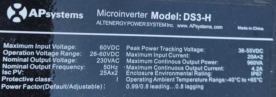

He hecho la prueba con los paneles que tengo y si se llega a los 10 bajo cero de algún invierno, según esta App, no es compatible mi DS3H........al palco :)

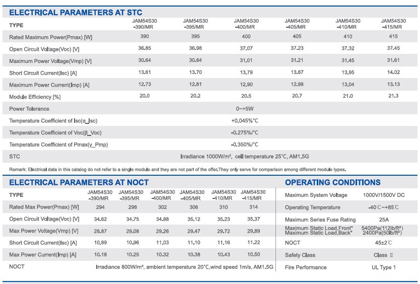

Estoy ampliando mi instalación fotovoltaica, y he comprado cuatro placas JA Solar de 405 Wp y dos microinversor DS3H que es el único que he encontrado (están agotados en todos sitios)
Antes de comprarlos, había metido los datos de los paneles en la Web de compatibilidad de APSystems, y me sale que son compatibles, pero ya veo que no. No da más de 50 W cada placa en condiciones soleadas.

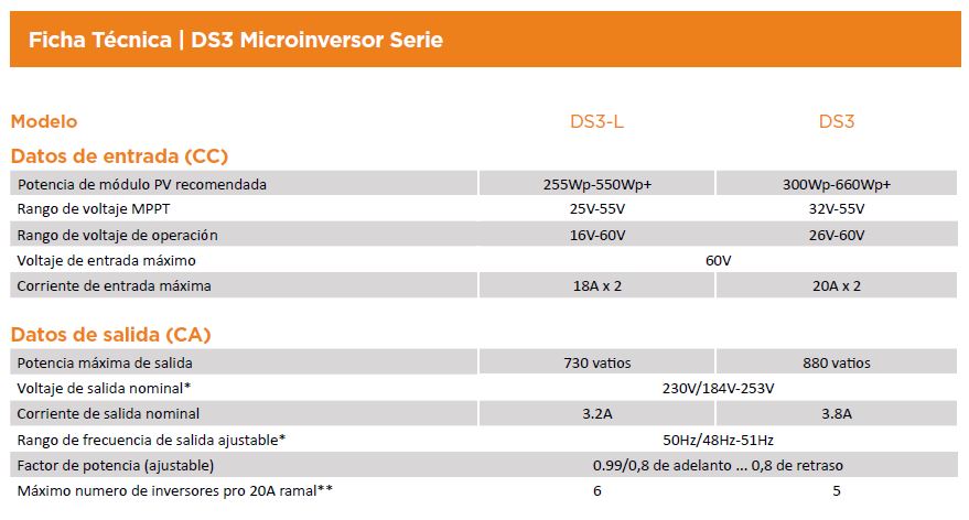

He subido después la ficha técnica del DS3-L.
En teoría parece que no debería haber problemas
Bueno, por si alguien llega hasta aquí, os cuento el resultado de mi experiencia con estos paneles JA Solar de 405 W, con los microinversores APSystems.
Me llegaron los dos microinversores DS3-L. Los instalo, y siguen dando poca producción.
Como último intento para ver qué está pasando, compro una ECU-R. De esta forma puedo comparar mis dos antiguos paneles con el microinversor YC600, y los cuatro nuevos con los DS3-L.
Instalo la ECU, la aplicación APSystems EMA, y mientras me dan el usuario y contraseña, queda funcionando conectada con el servidor. Al día siguiente ya puedo entrar y ver que está pasando, y compruebo en el historial, que el primer día hubo una producción muy pobre, y a partir de las 11 del segundo día, esto va como un tiro.
Así que saco la conclusión de que los microinversores se han actualizado a través de la ECU. Como también se deduce de la ficha técnica de agosto que pusieron más arriba.
En días posteriores compruebo que estos paneles JA Solar, dan más producción proporcionalmente que los antiguos Sun Power, con toda la fama que tienen.
Creo que incluso me hubieran servido los DS3H que devolví si hubiera comprado antes la ECU.
