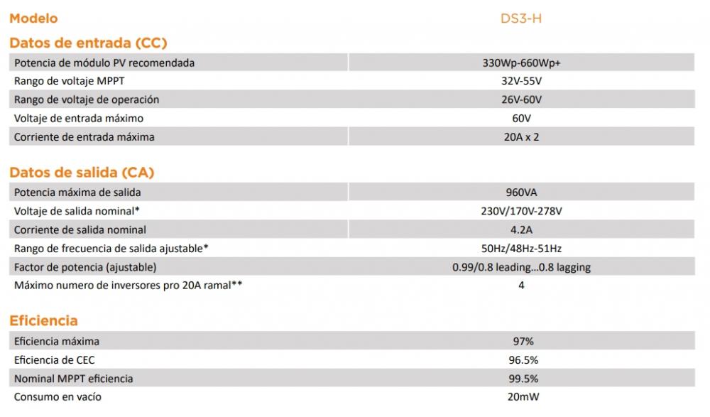

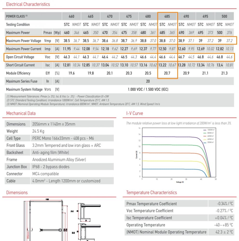

Tengo ya diseñada una FV para mi casa, por mi mismo, con estos microinversores, pero los H, los DS3-H, y con ECU-C etc.. con paneles RECOM 485W Puma Series - SHINGLED... 20 panelitos de nada.
Y estaba viendo al leer el hilo, con los problemas del compañero, que joder.. a ver si lo he hecho todo mal. Tengo presupuesto pero aún estoy a tiempo de cambiar si hiciera falta. Yo ahora tengo algunas dudas, que igual alguno me podéis resolver:
- Voc en NMOT de 44,4v. Pierde -0,27%/ ºC
- Vmp en NMOT de 37,0v.
Yo entiendo que para el microinversor, que según la datasheet, lo importante es el Voc como corriente del rango de voltaje del MPPT, según la misma es de 32v-55v. O es la Vmp?
qué temperatura puede pillar una placa, puesta en Murcia costa, en pleno verano? no sabría decir, a lo mejor vosotros tenéis la experienza para estimar una temperatura. Pero voy a poner 60º, no se, un trozo de metal en pleno verano al sol aquí quema de cojones.
Mi duda es..
Irán bien esos microinversores con esos paneles? Necesitaría paneles más potentes? Qué pasará en 10 años? y en inverno?
No sé si entre lo que pierde por temperatura más lo que pierden de producción anual.. será suficiente para nunca bajar del rango ese del DS3-H, de los 32v...

Archivo adjunto 28092
Archivo adjunto 28093
El voltaje que interesa es el Vmp en condiciones noct (Nominal Operating Cell Temperature) (supongo que nmot es un acrónimo para lo mismo¿?).
Lo que te sería útil es encontrar la curva de Intensidad/Tensión vs Temp, como la que colgué para el JA Solar.
Si no la encuentras podrías partir de la hipótesis de que la curva sería como la del JA Solar, pero con unos 2.5V menos que es la diferencia que parece haber entre los dos.
De todos modos la gran incógnita es como narices funcionan los MPPTs de estos bichos, y en qué rango funcionan al 100% de eficiencia.

De todas formas tienes un margen de 5voltios dentro del mppt para esas placas que son un incremento de mas de 40 grados de temperatura respecto del noct. Estate tranquilo.

No creo que tengas problema con esas placas, si el voltaje en NOCT es de 37, ya hacer calor sahariano para que tuvieses el problema que tengo con la de 400, que su voltaje es mucho mas bajo.

Hola Trijax,
- Para la Vmp del panel debes mirar el rango de trabajo MPPT del microinversor; en el caso del DS3H: 32-55V
- Para la Voc, has de mirar el rango de trabajo "general" del microinv, en su valor más elevado; en esta caso son 60V
- La Isc del panel, con la entrada máxima de corriente; en el DS3H: 20 A.
Tus paneles están en esos rangos y funcionarán sin problemas.
