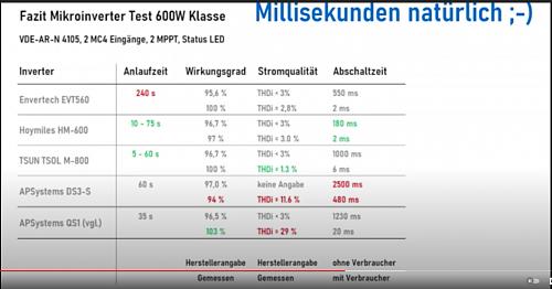

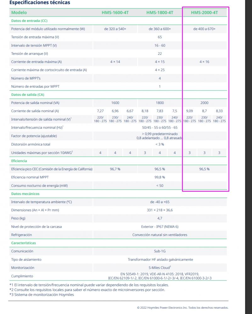

    Buenas gente, aún sigo a vueltas con mi instalación de 9,7KwP por microinversores., y quiería leer qué opinión os merecen los microinversores de la marca Hoymiles, concretamente los HMS-2000 4T.
    A favor le veo que la tensión de arranque es de 22v, frente a los 32v de los DS3-H que tenía previsto. Luego entiendo que, en dias de poca luz o similar, deberían darme una producción mayor frente a los DS3-H.
    Ademas, me reduce la cantidad necesaria a la mitad, de 10 micros a 5, en 2 líneas de 2 y 3. Lo que me abarata el coste en 1400 euros aprox.
    Alguno tiene experiencia con los Hoymiles, o conoce de ellos? gracias y un saludo.

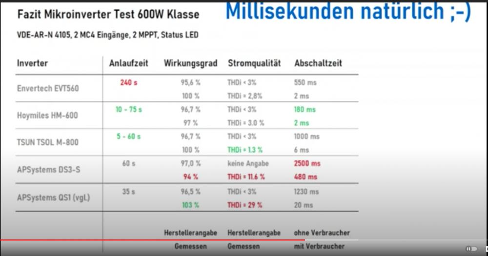

    No tengo ninguna experiencia con los Hoymiles, pero por lo que aparece en foros extranjeros suelen ir bien, pero principalmente hablan de modelos más pequeños y de la gama anterior como el HM-600, que por cierto según el Youtuber (https://www.youtube.com/watch?v=JElx...=VoltAmpereLux) que hace mediciones de distorsiones armónicas, cumplen la normativa de distorsiones armónicas a diferencia de los APS tanto DSH como QS1.

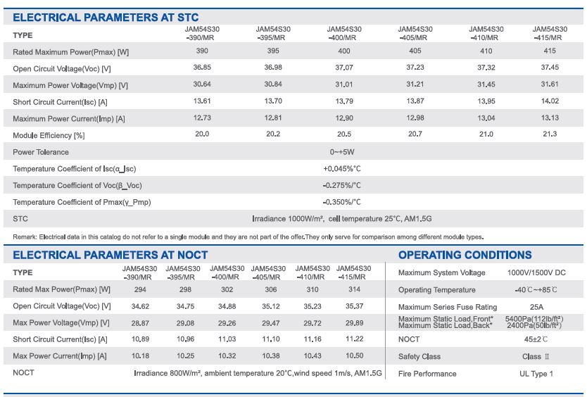

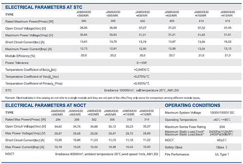

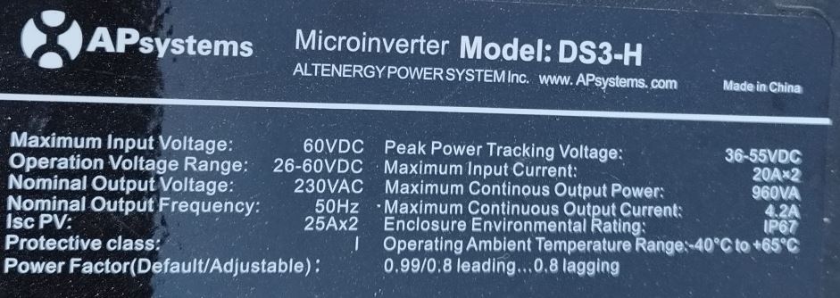

    He llegado hasta aquí buscando respuesta a un problema que me he encontrado, y es idéntico al que encabeza este tema.
    Estoy ampliando mi instalación fotovoltaica, y he comprado cuatro placas JA Solar de 405 Wp y dos microinversor DS3H que es el único que he encontrado (están agotados en todos sitios)
    Antes de comprarlos, había metido los datos de los paneles en la Web de compatibilidad de APSystems, y me sale que son compatibles, pero ya veo que no. No da más de 50 W cada placa en condiciones soleadas.
    Tengo la impresión de que esa Web es para los nuevos modelos que tienen un rango mayor de voltaje de entrada, y los míos deben ser de los antiguos.
    He mandado un correo al almacén que me sirvió los microinversores. A ver como responden

    APS tiene problemas con los DS3 que ha intentado parchear con actualizaciones de firmware sin demasiado éxito. No funcionan eficientemente en los voltajes bajos de trabajo que especifican, tienen distorsiones armónicas que no cumplen la normativa... problemas que no tenía la generación anterior.
    Para tu caso concreto tienes dos opciones, cambiar los paneles por unos que den unos voltajes lo más altos posibles, o cambiar los micros por unos de la competencia.

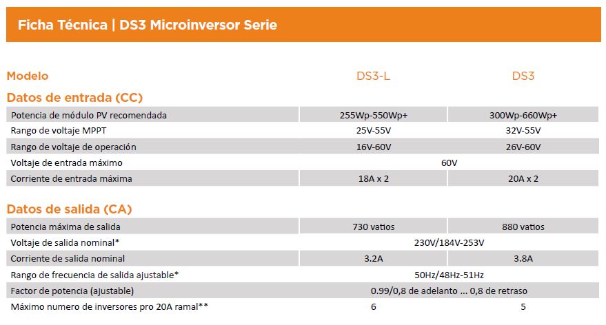

    De momento he pedido la devolución, y me idea es comprar unos DH3L preparados para voltajes más bajos.
    Es que ya tengo otros dos paneles con un microinversor YC600 de la misma marca que me ha ido muy bien en estos tres años de uso

    Los YC600 son los buenos, los DS3 no te van a funcionar bien con esos paneles. Los nuevos a los que te refieres sólo les han actualizado el firmware, pero siguen sin ir bien a bajos voltajes.
    Evítate disgustos y pérdida de tiempo y hazme caso, cambia los paneles o a micros de otra marca.

    Gracias por el consejo.
    Lo que pasa es que me da una pereza desmontar los cuatro paneles que ya están colocados en el tejado, que creo que me arriesgaré a poner los DH3L que parece vienen preparados para bajos voltajes desde el principio, y como tengo 14 días para devolverlos, tengo tiempo de probarlos y hacerte caso.
    Los paneles son de un gran almacén que tienen como política, 100 días para devoluciones.
    He subido después la ficha técnica del DS3-L.
    En teoría parece que no debería haber problemas

    Bueno, por si alguien llega hasta aquí, os cuento el resultado de mi experiencia con estos paneles JA Solar de 405 W, con los microinversores APSystems.
    Me llegaron los dos microinversores DS3-L. Los instalo, y siguen dando poca producción.
    Como último intento para ver qué está pasando, compro una ECU-R. De esta forma puedo comparar mis dos antiguos paneles con el microinversor YC600, y los cuatro nuevos con los DS3-L.
    Instalo la ECU, la aplicación APSystems EMA, y mientras me dan el usuario y contraseña, queda funcionando conectada con el servidor. Al día siguiente ya puedo entrar y ver que está pasando, y compruebo en el historial, que el primer día hubo una producción muy pobre, y a partir de las 11 del segundo día, esto va como un tiro.
    Así que saco la conclusión de que los microinversores se han actualizado a través de la ECU. Como también se deduce de la ficha técnica de agosto que pusieron más arriba.
    En días posteriores compruebo que estos paneles JA Solar, dan más producción proporcionalmente que los antiguos Sun Power, con toda la fama que tienen.
    Creo que incluso me hubieran servido los DS3H que devolví si hubiera comprado antes la ECU.

    Gracias por la información.
    Enhorabuena a ti por encontrar una solución y a APS systems por haber logrado parchear el firmware con éxito.
    Estaría bien que APS informara claramente si el parche existe para todos los modelos y versiones de micros y en su caso ofreciera una actualización gratuita sin tener que disponer de la ECU.
