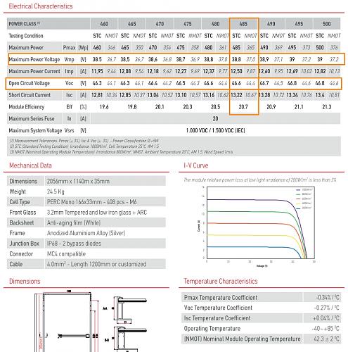

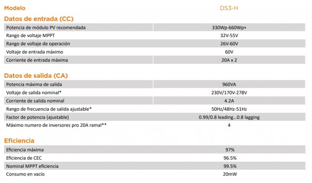

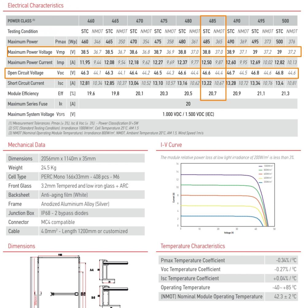

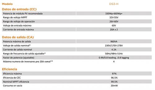

    Buenas, vaya pedazo de motaña rusa que acabo de tener leyendo este hilo..
    Tengo ya diseñada una FV para mi casa, por mi mismo, con estos microinversores, pero los H, los DS3-H, y con ECU-C etc.. con paneles RECOM 485W Puma Series - SHINGLED... 20 panelitos de nada.
    Y estaba viendo al leer el hilo, con los problemas del compañero, que joder.. a ver si lo he hecho todo mal. Tengo presupuesto pero aún estoy a tiempo de cambiar si hiciera falta. Yo ahora tengo algunas dudas, que igual alguno me podéis resolver:
    - Voc en NMOT de 44,4v. Pierde -0,27%/ ºC
    - Vmp en NMOT de 37,0v.
    Yo entiendo que para el microinversor, que según la datasheet, lo importante es el Voc como corriente del rango de voltaje del MPPT, según la misma es de 32v-55v. O es la Vmp?
    qué temperatura puede pillar una placa, puesta en Murcia costa, en pleno verano? no sabría decir, a lo mejor vosotros tenéis la experienza para estimar una temperatura. Pero voy a poner 60º, no se, un trozo de metal en pleno verano al sol aquí quema de cojones.
    Mi duda es..
    Irán bien esos microinversores con esos paneles? Necesitaría paneles más potentes? Qué pasará en 10 años? y en inverno?
    No sé si entre lo que pierde por temperatura más lo que pierden de producción anual.. será suficiente para nunca bajar del rango ese del DS3-H, de los 32v...
    la verdad es que me gustaron los paneles porque tienen 25 años de garantía, y no son carísimos como un Maxeon u otros shingled..
    La instalación es coplanar, tiene 22,9º de inclinación y mira casi puramente al Sur, sólo 5º para el Este.
    Bueno, perdonad el tocho y gracias por leer. Un saludo gente.

    El voltaje que interesa es el Vmp en condiciones noct (Nominal Operating Cell Temperature) (supongo que nmot es un acrónimo para lo mismo¿?).
    Lo que te sería útil es encontrar la curva de Intensidad/Tensión vs Temp, como la que colgué para el JA Solar.
    Si no la encuentras podrías partir de la hipótesis de que la curva sería como la del JA Solar, pero con unos 2.5V menos que es la diferencia que parece haber entre los dos.
    De todos modos la gran incógnita es como narices funcionan los MPPTs de estos bichos, y en qué rango funcionan al 100% de eficiencia.
    Como opinión personal, a no ser que tengas sombras en todos los paneles, instalar 10 microinversores en lugar de uno central te multiplica la probabilidad de averías ..... No dejan de ser cajitas de electrónica que han de trabajar a la intemperie durante décadas.

    Hola Trijax,
    - Para la Vmp del panel debes mirar el rango de trabajo MPPT del microinversor; en el caso del DS3H: 32-55V
    - Para la Voc, has de mirar el rango de trabajo "general" del microinv, en su valor más elevado; en esta caso son 60V
    - La Isc del panel, con la entrada máxima de corriente; en el DS3H: 20 A.
    Tus paneles están en esos rangos y funcionarán sin problemas.
    Mi caso particular de la ECU, bloqueos en los microinversores por andar trasteando con la inyección cero, etc etc, espero solucionarlo en una semana, que volveré por la instalación a rematarla (enganche al cuadro de la vivienda). En principio no le veo inonveniente mayor que enviarles correo a los de APSystem para que me los desbloqueen (creo que podría hacerlo yo, pero de momento prefiero no tocar), aunque en el foro francés están comentando que con las ultimas actualizaciones se están solucionando estos problemas.
    Si tienes sombras inevitables, creo que los microinversores son de las mejores soluciones; aparte de que en los foros normalmente venimos a buscar ayudas ante problemas y no tanto a contar las bondades, jeje. Para eso estamos, para echarnos una mano e ir avanzando con estos trastos
