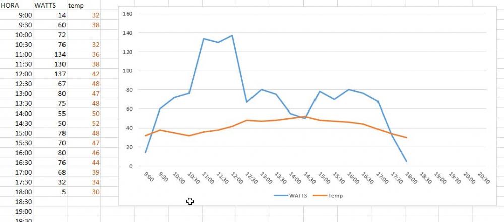

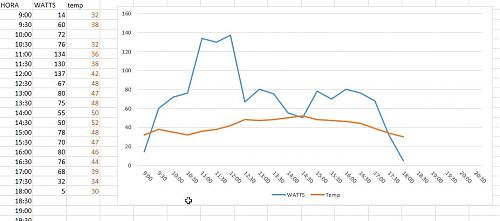

    Bueno, hoy he ido haciendo medidas puntuales de producción y temperatura superficial de la placa.
    Aunque el metodo es rudimentario, queda bastante claro que cuando sube de 36 el rendimiento se va a la mierda:
    Bajísimo rendimiento placa con microinversor-2022-08-25-18_14_49-nuevo-hoja-calculo-microsoft-excel-excel.jpg

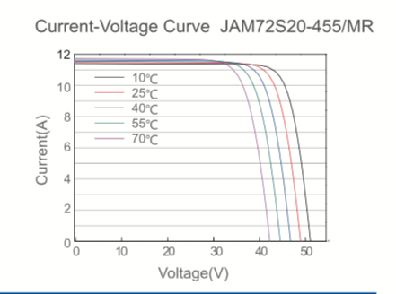

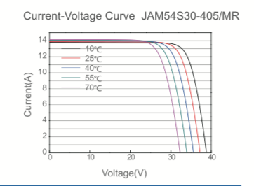

    Predeterminado Re: Bajísimo rendimiento placa con microinversor
    Fíjate en la curva de Temp vs. V/A. A partir de los 40ºC para mantener la potencia máxima el MPPT debería bajar el voltaje por debajo de los 30V. Me pregunto si el MPPT intenta mantener el voltaje por encima de los 30V cayendo la intensidad y por lo tanto la potencia.
    Nombre:  Screen Shot 2022-08-25 at 18.30.24.png
Visitas: 503
Tamaño: 36,1 KB
    El panel de 450W tiene una curva que incluso a 70C se mantiene el V por encima de 30V a potencia máxima.

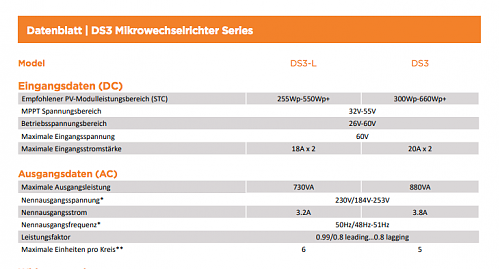

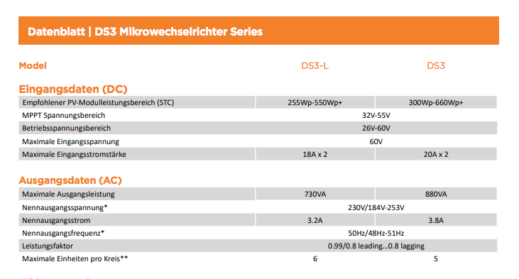

    Ostras, lo que pasa es que el DS3L tiene el seguimiento MPPT entre 25-55 V. La temperatura afectaría, pero seguiría estando un poco por encima del valor inferior del rango de trabajo ¿no?. Aparte, 130W de pico parece poquísimo y la curva de producción está claro que no parece indicar un bloqueo en el DS3L.
    Salchicho, ¿podrías medir voltajes accediendo a la parte trasera del panel?. Sino bueno, a ver con el de 450W que pasa.

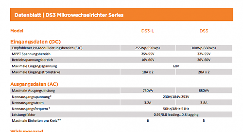

    En el foro alemán hablaban de dos fichas técnicas del DS3L una con el rango 25-55V y la otra de 32-55V.
    Bajísimo rendimiento placa con microinversor-screen-shot-2022-08-25-19.21.23.png
    Bajísimo rendimiento placa con microinversor-screen-shot-2022-08-25-19.21.05.png
    Uhmm, pues a esperar al nuevo panel, porque esto es Murphy y fijo que su DS3L es de los segundos.

    Bueno, el domingo veremos porque se va a pasar llviendo mañana y pasado por aqui (gracias a dios)
    Mañana me llega la pinza, el domingo hare medidas largo y tendido.
    Pero todo apunta a que la placa tiene poco voltaje, y demasiada perdida por temperatura.

    salchicho, sin ánimo que intérpretes q te esté diciendo q no tienes ni idea; dices q tienes la placa con orientación Este, Este perfecto o este tirando a sureste?? Ahora en verano el sol sale tirando al NE por lo q a primeras horas de la mañana el sol está en el E y puedes aprovecharlo, pero en invierno el recorrido del Sol es más corto, sale por el E por lo q a mitad mañana el sol ya se habrá ido bastante de la orientación de tu placa.
    ¿Si según avanza la mañana pierdes potencia, no será por la orientación y no por la temperatura??
    ¿Que inclinación tienes?
    Respecto a la pinza amperímetrica, las más baratitas solo miden en corriente alterna, q podrás medir a la salida del inversor. Las q miden en continua para medir directamente la placa en Amazon valen a partir de 36€.
    Ya nos vas comentando....
    Si estoy generando más potencia a las 10:30 que entre las 12 y las 14 teniendo pleno sol, me da que algo falla.
    Puse unas medidas de ayer con pleno sol y como ves sobra las 11 generaba 130w, y conforme aumentaba la temperatura de la placa ya generaba muy poco.
    Y la verdad idea tengo poca, es un experimento. Si tuviera idea hubiese escogido otro modelo de placa con más voltaje.
    Ahora cuando monte la placa de 460w y haga las medidas con la pinza saldré de dudas de una vez.
    Eso espero!
    Edito: genera lo mismo ahora a las 16:20 nublado y fresquito (unos 120w) , que ayer a las 14:30 a pleno sol (unos 50w)
    Edit 2: Acabo de montar el panel JA Solar de 460w, pero va a car aqui una tormenta en breves instantes así que ahi lo dejo todo montado y ya seguiré jugando con esto mañana si no llueve.
    Gracias a todos los que seguís el tema!

    Bueno pues ya esta claro a las 9 de la mañana sin nubes :
    - Placa 460wp : 155w
    - Placa 400wp: 16w
    O la de 400 está defectuosa, o sencillamente su bajo voltaje no es adecuado para el DS3-L
  23. #48
    Avatar de nikbry
    dic 2021
    1.282
    Es poco probable que esté defectuoso el panel, simplemente tiene unas especificaciones muy bajas de tensión y los DS3-L no deben ser eficientes por debajo de 30-32V. Que haya dos fichas técnicas, con rangos de V de MPPT distintos para esos inversores, es muy sospechoso.
  24. #49
    pues si, debe ser el voltaje como bien dices.
    Pero como el vendedor me garantizó que funcionaría bien con el DS3-L y por eso me lo reemplazaron, pues ya no tienen otra salida, porque lo del bajo voltaje que les dije se lo tomaban a chufla.
    Ahora a ver que placa pongo en sustitucion de la de 400, porque si meto otra de 460, serian 920wp en total, y el micro es de 730
  25. #50
    DeltaFV está desconectado Forero
    ago 2022
    90
    segun especificaciones el DS3 L Aguanta hasta 550W en cada entrada. Parece ser que estan pensados para sobredimensionarse aunque no te saque mas de 730w en AC
