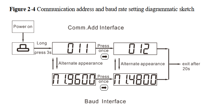

  2. #52
    vswr10 está desconectado Forero Junior
    feb 2022
    15
    Predeterminado Re: Volver a version anterior de FW en Inversor Huawei
    Hola, solo confirmar que con SUN2000-4KTL-L1, firmware 117, conexión B->3 y A -> 4 el meter DDSU666-H funciona correctamente en mi caso. La instalación es reciente y el inversor se actualizó en la puesta en marcha de la app Solar fusion a esa versión.
    No lo visto en el hilo, lo pongo por si acaso, el meter lo tengo configurado como "Device Address 011" y "Baud rate 9600", no tengo claro si el inversor es capaz de autodetectar estos settings o si es necesario fijarlos así.
    Volver a version anterior de FW en Inversor Huawei-captura-pantalla-2022-02-21-225458.png

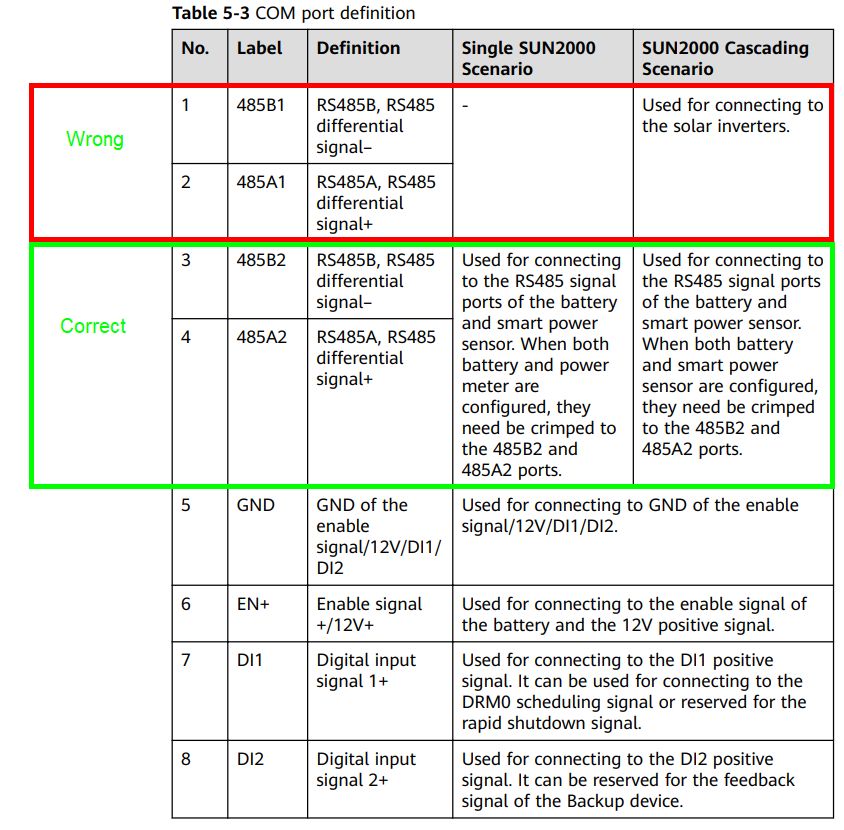

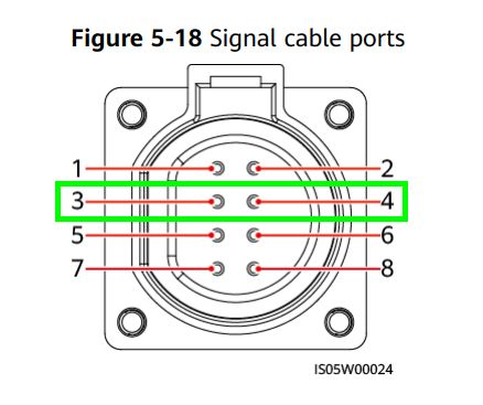

  8. #58

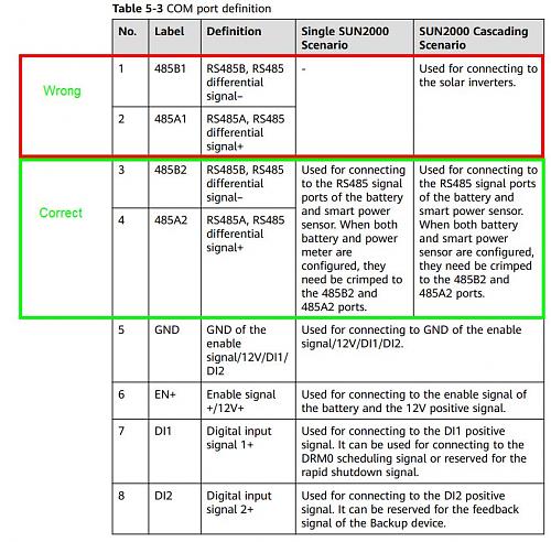

    RafaelAG está desconectado Forero Junior
    ene 2022
    4
    En el servicio de soporte de Huawei conocen el problema y tienen la solución.
    eu_inverter_support <eu_inverter_support huawei.com>
    Esta es la dirección de correo.
    Yo tuve el mismo problema y se solucionó cambiando la conexión de comunicación del meter de los pines 1 y 2, al 3 y 4.
    Es una pena no poder cargar directamente las imágenes, espero que al final se vean.
    Este es un problema común, si el medidor se conecta al puerto incorrecto, después de la actualización a SPC117 habrá problemas de comunicación.
    El medidor debe estar conectado al RS485-2 (pin 3 y 4).
    Nombre:  Portapapeles01.jpg
Visitas: 1022
Tamaño: 25,5 KB
    Por favor, avíseme si las instrucciones proporcionadas son suficientes y si 6958158 se puede cerrar. Si no se reciben comentarios, consideraremos este caso resuelto.

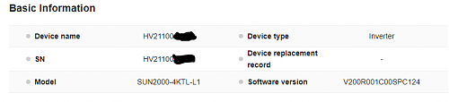

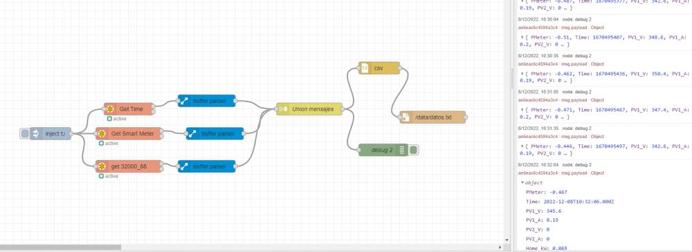

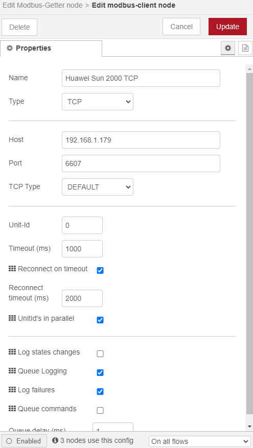

  22. #72

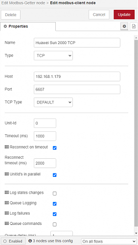

    feb 2022
    15
    Cita Iniciado por Eduardorr Ver mensaje
    Muchísimas gracias angelmar.
    Por si te interesa se puede leer Modbus TCP con el firmware 124
