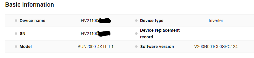

Hola a todos. Me han instalado placas fotovoltaicas con el inversor Huawei Solar
SUN2000 - 2 KTL-L1 y Software Version V200R001C00SPC124

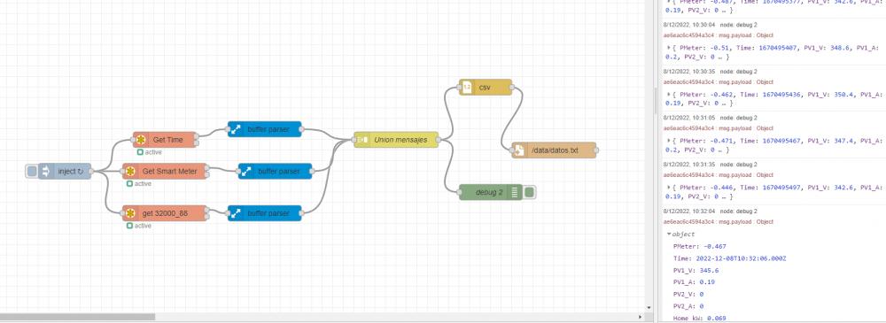

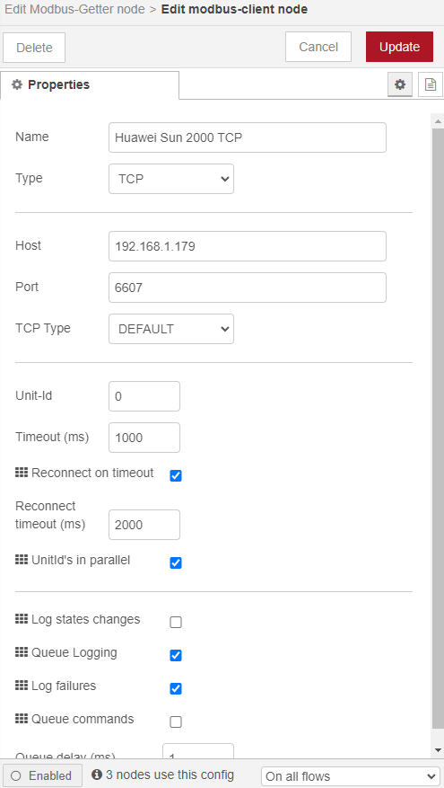

Por si te interesa se puede leer Modbus TCP con el firmware 124
Archivo adjunto 28838
Archivo adjunto 28839
Archivo adjunto 28841
Pues no lo sabía, pero le echaré un vistazo. Muchas gracias
