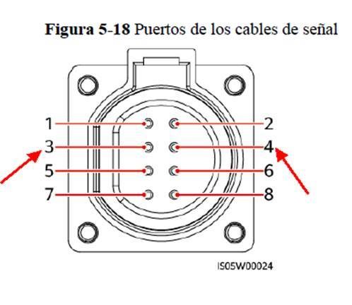

    Cita Iniciado por angelmar Ver mensaje
    1. Cambio de pines: A en el 4 y B en el 3.
    Buenos d¡as angelmar. El cambio de pines es cruzado o es paralelo al que tenías.
    El que tenías en el 1 lo has puesto en el 4 y el 2 en el 3? ¿o el 1 en el 3 y el 2 en el 4?

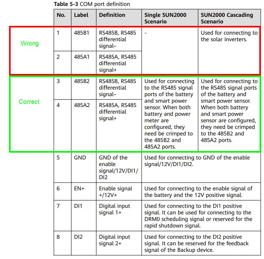

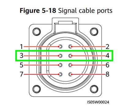

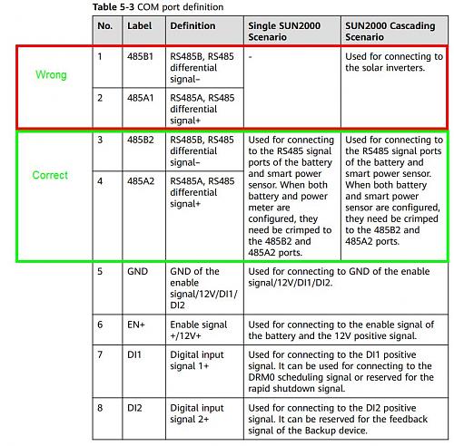

    Desde Huawei han reportado lo siguiente:
    Este es un problema común, si el medidor se conecta al puerto incorrecto, después de la actualización a SPC117 habrá problemas de comunicación.
    El medidor debe estar conectado al RS485-2 (pin 3 y 4).
    Nombre:  Portapapeles01.jpg
Visitas: 991
Tamaño: 25,4 KB
    Esto es para usar el fw 117
