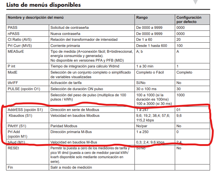

    Muchas gracias. Tengo un problema que es que tengo un inversor huawei sun 2000L con un meter carlo gavazzi 111, en la aplicacion fusion solar cuando quiero añadir el meter no me lo reconoce, me pone error al añadir medidor. Tengo los pines cambiados al 3 y 4. Que podria ser o que hay que hacer? Gracias

    Yo no tengo ese medidor, tengo el Huawei.
    Por defecto viene configurado en:
    Buad Rate: 9600
    Paridad: none
    Comm Add: 11
    Puedes tener cruzados los cables A y B en el conector del inversor o que no tengas a configuración que espera ver el inversor ( la que he puesto arriba)
    El manual de Carlo Gavazzi supongo que lo tienes, por si acaso aquí. Supongo que será necesario tener configurado lo marcado en la imagen de forma correcta pero hay parámetros que no vienen en el manual de Huawei.
    Por si sirve de ayuda en el lector Modbus RTU que tengo en la Raspberry la Unit ID del inversor es "1", eso podría ser la dirección primaria de Modbus.
    Yo esperaría por si sale alguien que tenga un Carlo Gavazzi configurado.
