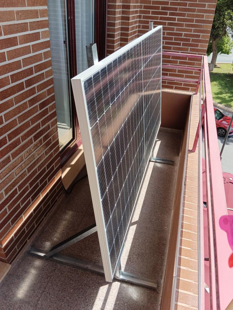

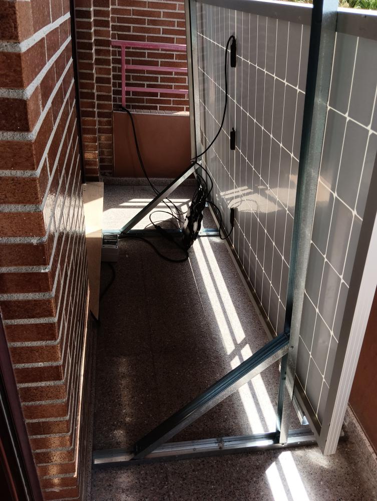

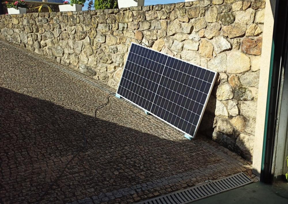

    Y todo esto con una sola placa. En breve pondré la segunda. En esa entrada a mi garaje por la mañana da el sol donde se ve en la foto y por la tarde es justo al revés, el sol ilumina lo que ahí es sombra. Creo que una placa a cada lado será la mejor solución. Aprovecharé que el microinversor APS admite dos placas y listo. Creo que me voy a evitar ponerlas en el tejado.
    Ahora solo falta que la distribuidora no me cobre por regalarle el excedente.

    Me alegra que tengas producción aceptables. Yo las he colocado en los balcones, pero ahora el sol está más alto, y me llega poco sol, y tengo que tener los paneles con mucho ángulo, con lo que producen una castaña (no sé si producirá entre los dos 150w, para quitarme el consumo residual dela casa durante 4-5 horas, pero no veas la que he montado para eso solo). Solo me queda esperar un par de meses, y plantear que los vecinos me dejen montarlas en el tejado.
    Es que hasta dejandolas encima del tejados del ascensor darían mucho más que ahora....(planas, sin ángulo)...no sé si subirlas....(no es correcto,mejor que me dejen)

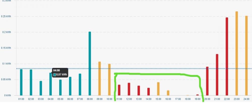

    Hola chicos,
    Tras un mes con mis 2 paneles concluyo que estoy obteniendo un ahorro del 25% respecto al mismo mes del año pasado. No es para tirar cohetes pero no esta mal. Espero no recibir ninguna sorpresa en la factura.
    Estoy buscando la forma de utilizar los excedentes para calentar agua. La forma mas habitual por estos lares es comprar un termo pero estoy valorando calentar el propio depósito ACS de la caldera de gasoil. La parte inferior del mismo no lleva aislamiento y quizá pudiese alojarse ahí una resistencia a modo de pequeño hornillo.
    Que tal vuestras instalaciones?

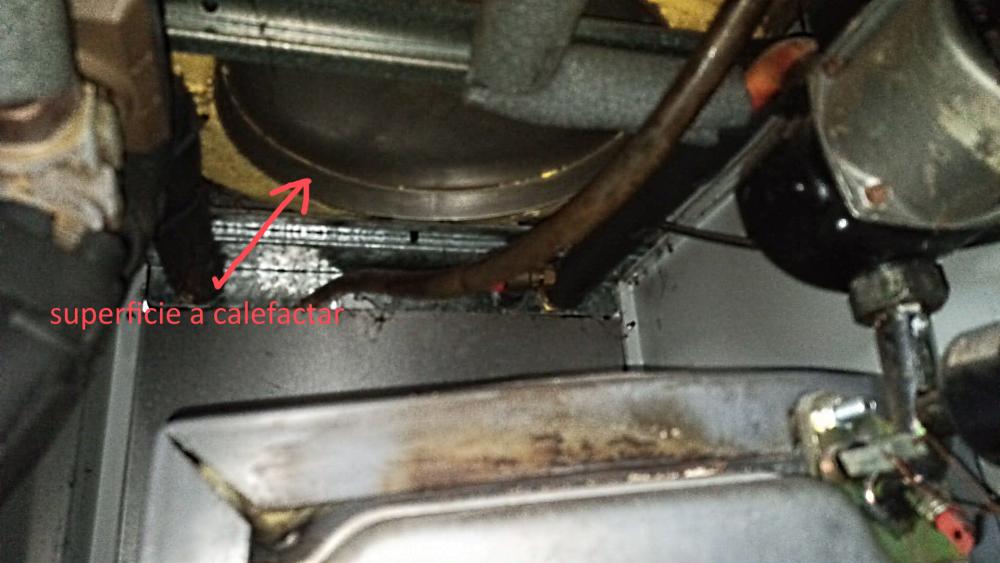

    No descarto lo que dices, que termine comprando un termo, pero antes seguramente explore otras posibilidades más económicas. Entiendo que un termo no será mucho más de 100€ pero sería un nuevo trasto en un lugar que no me sobra el espacio y además puede que un elemento más en el circuito de agua pueda restarle algo de presión a mi casa, que ya de por si la presión de agua es bastante baja, un elemento nuevo en el circuito entiendo que no ayudaría.
    En su lugar probablemente intente calefactar esa superficie circular de la parte inferior del tanque ACS de la caldera. Tiene unos 30 cm de diámetro y quiero pensar que en contacto con una resistencia a unos 250ºC (mas alta no por si daño el aislante próximo) a modo de hornillo durante varias horas será suficiente para que al menos se note cierto incremento de temperatura del agua de su interior.
    El FreeDS no me acaba de convencer porque entiendo que es un dispositivo que conectaría o desconectaría una carga (una resistencia en este caso) en funcion de unos parámetros establecidos. Pues bien, dicha resistencia del termo no suele ser inferior a 1500W, una potencia que es muy superior a mis excedentes con lo que al encenderse siempre consumiría gran parte de la red, cosa que no quiero.
    Lo más limpio es poner otro con la resistencia antes del existente.
    La otra opción es que compres una resistencia sumergible roscada, perfores el tanque y sueldes una rosca hembra donde enroscas la resistencia sellando con teflón.
    O que directamente reemplaces la caldera por una eléctrica....

    La opción de la resistencia sumergible roscada es mi preferida. De hecho fue lo primero que pensé al ver que el tanque ACS ya dispone de unos tapones roscados en la parte trasera, que podría retirar e introducir por uno de ellos la resistencia. Sin embargo, ha quedado descartado tras hablar con el servicio técnico de la marca.
    No hay que olvidar que un tanque ACS de una caldera a gasoil dispone en su interior de un serpentín del circuito primario lo cual imposibilita introducir la resistencia, chocaría con el serpentín.
    Muchas gracias de todas formas por tu comentario.
    No acabo de ver el inconveniente a mi planteamiento, calentar la base del depósito inox. Un calentamiento lento y continuado para no dañar ni la pared inox ni el revestimiento circundante. Entiendo que se sale bastante de lo que se comenta por aquí pero no le veo inconveniente ni riesgo alguno. Quizá solamente el de poca eficiencia respecto a la resistencia sumergible.

    Hola, después de estar muy liado, y haber montado provisionalmente las placas solares en mis balcones con hilos (jajaja) y que no daban casi nada de produccion, he decidido hacer una estructura con perfiles de Pladur (indudablemente, para un balcón es suficiente, para un tejado no lo pondría, aunque se queda una estructura bastante dura, pero no para tejados).
    Parte de delante
    Parte de atrás, con el microinversor y las protecciones
    No sé la producción exacta, pero con el aire acondicionado a las 12am, mi casa consume 100w (tengo 2 placas de 500w y micro de 880w)
    Lo bueno que puedo retocarla fácilmente y a medida que el sol este más bajo, inclinaré más las placas (que tienen demasiado ángulo)
