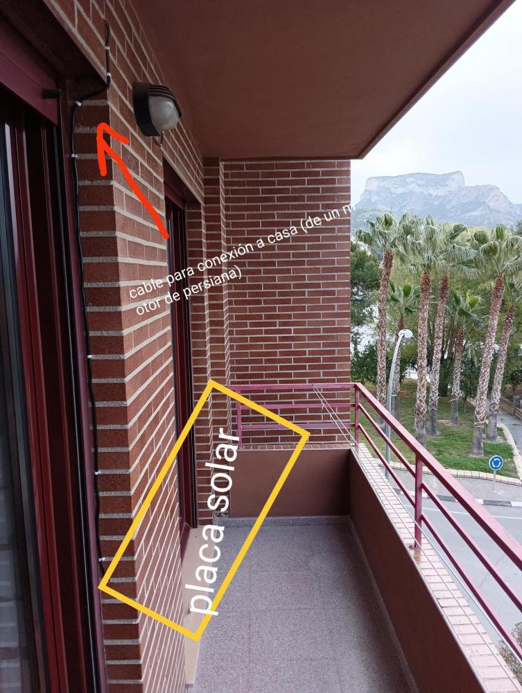

    Yo llevo varios meses pensando en poner 1 o 2 placas en los balcones (orientacion sur). Vivo en un duplex y los balcones miden unos 5 metros de largo y 1 de ancho. Lo único malo, que los tendría que poner por dentro del balcón (pondría los paneles tumbados para aprovechar mejor el sol con la pérdida de 1 horas de luz por la mañana y 2 por la tarde (ahora que alarga un poco el día), porque no creo que me deje la comunidad de propietarios.
    Instalación low cost no sería del todo , ya que del microinversor no me fio mucho que sea chino (todas las cosas que compré chinas han acabado achicharradas (y son varios reguladores, convertidores...)), y pondría algo como estos...Micro Inversor APS DS3L 730W 230V o Micro Inversor APS DS3 880W 230V, por si más adelante me interesa poner 2 placas y tener algo sobredimensionado. Encima estos microinversores disponen de Zigbee, y los aprovecharía ya que tengo la casa domotizada con este sistema, así podría controlarlo (verlo).
    Ahorro, ahorro, creo que no me supondría mucho (la instalaría porque creo que el tema de la luz no va a parar de subir y me mola trastear), pero de recibo de luz pago 45€-50€ (hoy por hoy) con unos consumos de 300Kwh-330kwh / mes. Entre punta y llana, consumo 110 Kwh/mes, y si con este sistema ahorro la mitad de esos 100 kwh, supondría unos 8-9€/mes (a precio de 0,17 que pago la punta ahora). La inversión, sería 300€ el microinvesor y 150€ el panel (4 años de amortización +-).
    Cuando pueda, intento hacer la instalación....jejejejejeje

    Con respecto a tu instalación, por dentro del balcón, te aconsejaría que tuvieses cuidado con las sombras. Al ser por dentro seguramente recibirá alguna sombra de algún soporte o parte de la estructura del propio balcón y como bien sabrás eso afecta mucho a la producción, mucho ojo a eso.

    Sobre lo del balcón, colocaría la(s) placas, una en cada balcón, e intentaría que no la tapara nada (por lo menos en gran parte del día).

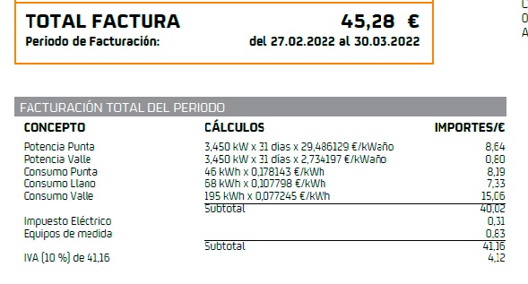

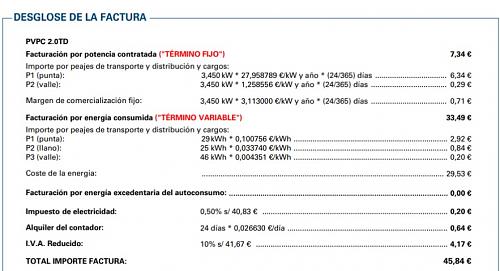

    No acabo de entender como con esos precios por consumo que me has dado te puede salir una factura de 300 Kwh al mes en 45-50€. Ahí tienes la mía, pagué 45€ por la última consumiendo justo 1/3, es decir 100KWh. Y los precios en los 3 tramos son como puedes ver inferiores a los tuyos. Quizá es un error mío pero ya digo que no acabo de verlo.Conexión a red con micro inversores.-factura-luz.jpg

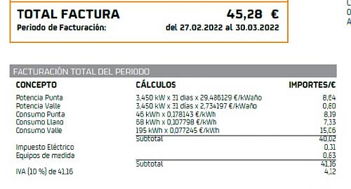

    No acabo de entender como con esos precios por consumo que me has dado te puede salir una factura de 300 Kwh al mes en 45-50€. Ahí tienes la mía, pagué 45€ por la última consumiendo justo 1/3, es decir 100KWh. Y los precios en los 3 tramos son como puedes ver inferiores a los tuyos. Quizá es un error mío pero ya digo que no acabo de verlo.Pulsa en la imagen para verla en tamaño completo
Nombre: Factura Luz.jpg
Visitas: 99
Tamaño: 97,3 KB
    Referente a los microinversores la opción del APS va ganando posiciones a la vista de las múltiples quejas que hay de los chinos. Aunque es posible que la mayoría de los problemas vengan por no sobredimensionar el microinversor con respecto al panel para evitar sobrecalentamientos, también es cierto que hay demasiados casos que también le han fallado manteniendo un margen más que razonable entre uno y otro. Poca seguridad dan esos cacharros.
    En la factura de luz, tienes 3 costes de energia variable (peajes, distribución y coste de energía). En tu factura tienes 2 juntas (peajes+distribución), y 1 separada (coste de la energía). Si sumamos todos los datos de consumo (29x0,100756)+(25x0,033740)+(46x0,004351)+29,53€ = 33,49€. Tu precio del kwh, te ha salido este mes 33,49€ / 100kw que has consumido este mes= 0,3349€ / kwh.
    Ahora bien, cualquier compañía que te ofrezca el precio del Kwh más barato a 0,33€, te saldrá más económico. Por la web hay varias, algunas a 0,199€/kwh.
    Con estos datos, puedes comprobar que tengo una tarifa bastante buena, por ahora. También me he habituado a realizar un consumo alto en el tramo más económic, sobre todo para calentar el agua, ya que tengo todo eléctrico.

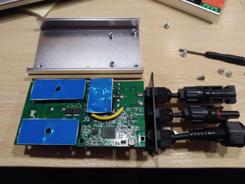

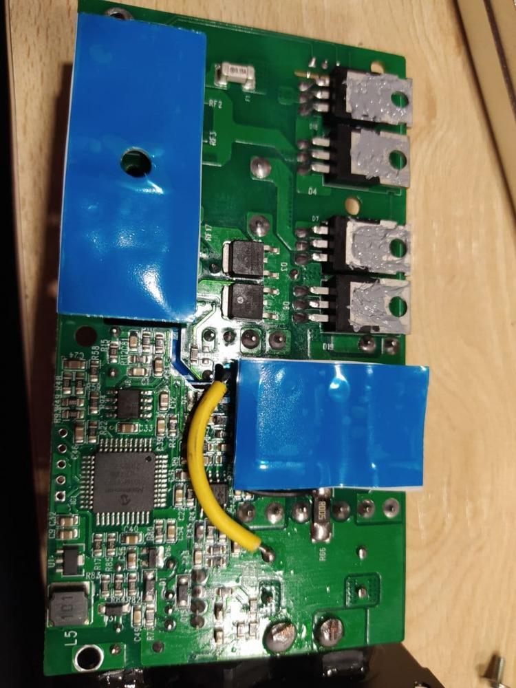

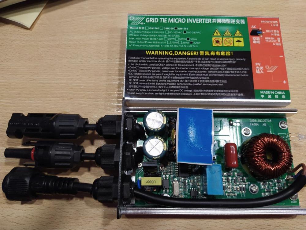

    -De ese microinversor GMI350 precisamente tengo 2 funcionando, y he trasteado mucho con ellos. Los he quemado y reparado dos veces, incluso llegue a contactar con el fabricante que despues de muchos mensajes y proponerle algunas modificaciones de diseño me envió dos placas completas de recambio. Por cierto tambien contacte con el fabricante del otro inversor GTB1200 y tambien consegui que me enviara una placa completa al no poder reparar el que tenia. Debe ser que se me da muy bien "llorar"
    En el momento en que yo los compré era la mejor opcion, pague en torno a 40€ por cada uno, eran otros tiempos.
    -He visto el precio de los DS3 de Apsystem y el de 960w con dos MPPT independientes (muy importante) esta en poco mas de 280€, muy interesante y dificil decision frente a los 120-140 de dos GMI600. No se que haria en estos momentos si tuviera que comprar alguno.

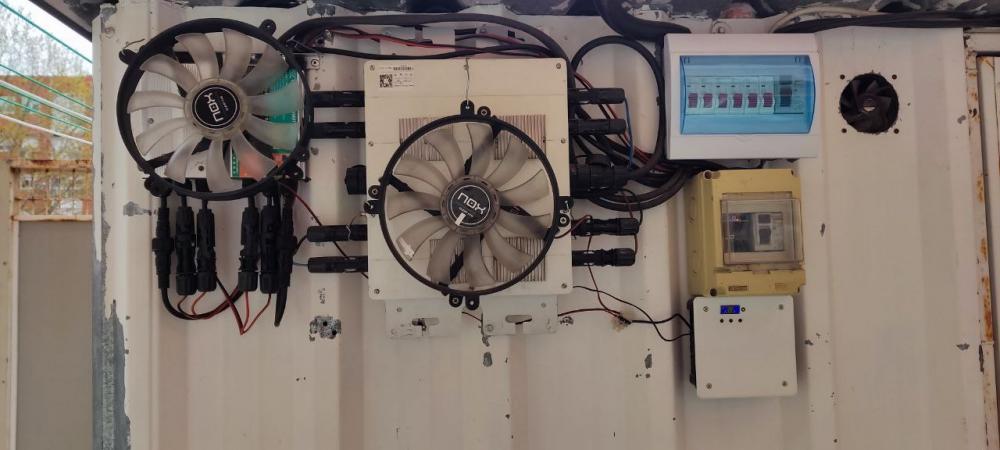

    Predeterminado Re: Conexión a red con micro inversores.
    Nada no problemo, pon asteriscos la proxima vez, que los revisores automaticos de algunos foros te pueden tirar el mensaje.
    DUDAS ?? entonces compra chino, sin duda. ese modelo GMI350 que pusiste enlace es precisamente el que yo tengo ahora funcionando, dos unidades. Calidad/precio a años luz de cualquier otro. Yo ahora compraria el GMI500 que hace dos años no lo habia todavia. Piensa que un panel de 400w te va a dar REALES 350 en buenas condiciones, se acercara mas a los 400 un dia de sol y mucho frio en invierno si le da el sol con buena inclinacion, pero con el calor reducen rendimiento y nunca va a llegar a los 400w. Contando con eso, el microinversor de 500w creo que es la mejor opcion. OJO a lo ya comentado de que lo pongas en un lugar bien ventilado.
    Y los problemas que comentaba que me encontrado en TODOs los inversores no son electronicos sino mas bien mecanicos, TORNILLOS FLOJOS y algun olvido de quitar protecciones de plastico. Simplente hay que abrirlo, confirmar que al chino no se la ha olvidado quitar las laminas de plastico que suelen traer las siliconas, un poco de pasta termica si acaso por si trae poca, y APRETAR BIEN LOS TORNILLOS es increible que no revisen esto.
    Tengo el Whatsapp de un ingeniero/comercial (creo que alli hacen de todo) del fabricante de los GMI con el que intercambie propuestas de mejora y que me mando las placas gratis, si te decides por ese inversor avisame y le digo que me mande un enlace de compra de aliexpress.Conexión a red con micro inversores.-photo_2022-04-09_10-25-28.jpg

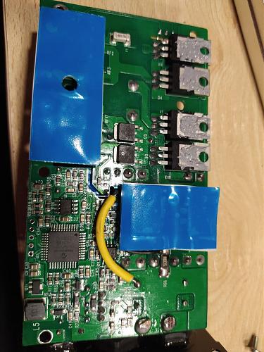

    A ver si se ve la foto de "mis cacharros" de izquierda a derecha detras del primer ventilador, un gmi350 recontruido, otro gmi350 reparado, el grande GTB1200. y de arriba a abajo automaticos de continua para cortar los paneles, caja amarilla con diferencial y los medidores de energia (simples enchufes inteligentes de 5€) de cada inversor para ver la produccion en el movil, y abajo un termostato con pantalla que enciende los ventiladores cuando la temperatura de los inversores llega a 50 grados. Muchas hora de curro pero MUY SENCILLO, con que seas minimamente habil con las manos, un pelin de ayuda si acaso y ADELANTE !! Yo por lo menos prometo ayudarte.
    Mirar lo que me referia con lo de los "plastiquitos" y la pasta termica.
    Conexión a red con micro inversores.-photo_2021-01-04_19-52-21.jpgConexión a red con micro inversores.-photo_2021-01-04_19-52-22-2-.jpgConexión a red con micro inversores.-photo_2021-01-04_19-52-22.jpg
    Tanto en la foto de los componentes como en la de las pistas podeis ver que no estamos hablando de una electronica "chapucera", no tiene nada de mala pinta, la cagan en el montaje posterior, esos plasticos azules son las protecciones de la almohadilla termica de silicona que transmite el calor de los transistores a la caja de aluminio que disipa el calor. HAY QUE QUITARLOS !!! y en la foto vertical se ven los transistores con la masilla termica (2€ un bote grande en AE) gris que he añadido (traian muy poca) para mejorar el contacto y la transmision del calor.
    Para abrirlo son unos poquitos tornillos, no hay ningun enganche de clip que se rompa ni nada, supersencillo. y luego APRETAR BIEN los tornillos (sin pasarse), que es en lo que no se preocupan los que montan los aparatos.
    INSISTO, super facil y te ahorras 150€ , que son unos cuantos meses menos de amortizar.

Nombre: photo_2022-04-09_10-25-28.jpg
Visitas: 207
Tamaño: 57,0 KB
Nombre: photo_2021-01-04_19-52-21.jpg
Visitas: 106
Tamaño: 106,8 KB
ID: 27091Pulsa en la imagen para verla en tamaño completo
Nombre: photo_2021-01-04_19-52-22 (2).jpg
Visitas: 105
Tamaño: 119,7 KB
ID: 27092Pulsa en la imagen para verla en tamaño completo
Nombre: photo_2021-01-04_19-52-22.jpg
Visitas: 173
Tamaño: 96,5 KB

    Teknicoc está desconectado Forero
    nov 2020
    40
    NOOOOOO, el GTB ni lo mires, es un engaño total. Es mejor idea inversores individuales y en concreto los GMI me parecen lo mejor de los que he probado y han sido 4 o 5 marcas diferentes que compre con la opcion de "devolucion gratuita" en 15 dias y los mande "para los corrales" despues de probarlos unos dias y abrirlos para verlos por dentro. Fue mi primera compra y pagué bien la novatada, aunque con el tiempo contacte con el fabricante y consegui que me enviara una placa "de gratis" despues de cambiarle muuuchos transistores de potencia. Ahi en las fotos puedes ver que le añadí mas radiadores de aluminio a la carcasa que es de aluminio de 4mm y disipa el calor de dentro.
    Desarrollo el problema de los GTB y similares de varias entradas. Todos tienen solo un MPPT, es decir que las 2 o 4 entradas de paneles van a un fusible de proteccion y luego se juntan todas en la misma pista, en paralelo. Por si no sabes lo que es un MPPT es que Solo tienen un controlador que se adapta a la maxima potencia que le llegue desde los paneles, pero con esto es como si todos los paneles fueran uno, si tienes una sombra o alguno de ellos tiene un pelin menos de rendimiento se adaptan todos a ése. Descartalos. Unicamente si POR PRECIO encuentras alguno con dos o cuatro entradas cuya potencia TOTAL sea lo que necesitas, conectas tu panel a esas dos o cuatro entradas con un ladron o mas barato si pones los cables con una clema gorda dentro de una caja estanca de las de 2€ en LeroyMerlin o similar, pues vas añadiendo pequeños ahorros que ayudan a recortar amortizacion y personalmente me gusta mas si luego lo dejas todo "bonito y colocadito". OJO a lo de "clema gorda" que un panel de 400w te puede estar dando 10 o 12 Amperios y una clema pequeña con el tiempo se puede quemar.
    Los inversores Enphase y Apsystem o basicamente en cualquier microinversor, si pensais ponerle varios paneles, fijaros bien en las especificaciones tecnicas. Si tienen dos o cuatro entradas, que tengan otros tantos seguidores MPPT.
    Y si quereis mas quebraderos de cabeza, hablamos de poner varios paneles al mismo inversor, pero con optimizadores, eso ya es para otro hilo, je je.
    VAMOS, quiero ir viendo fotos. ANIMO !!!
Visitas: 106
Tamaño: 106,8 KB
Visitas: 105
Tamaño: 119,7 KB
Visitas: 173
Tamaño: 96,5 KB

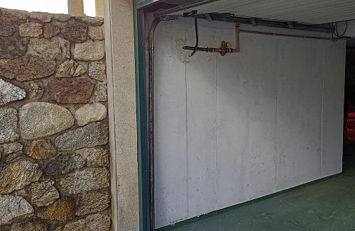

    Vamos dando pasos...
    Y ahora vamos a añadir un elemento más en la ecuación, se trata de la ubicación del/los paneles. En principio me sobra tejado donde ponerlos e incluso tengo facilidad para acceder sin embargo estoy estudiando otras opciones... por qué? pues por el viento. En la zona en la que vivo hay temporales que soplan muy pero que muy fuerte, estamos hablando de más de 100 km/h, tengo un amplio historial de daños en el tejado llegando un pico hace unos años de 145 km/h (lo sé porque hay una estación meteorológica cerca) que me tiro abajo una chimenea de ladrillo y estuve recogiendo parte de mis tejas en las fincas de los vecinos, no te digo más. Este invierno ha sido muy tranquilo pero francamente me da miedo poner algo allá arriba. Estoy especulando con la entrada de mi garaje que da al sur, le da sol directo parte del día y bastante claridad el resto (luz indirecta). Si ahí, aunque tuviese que sobre dimensionar panales pudiese obtener potencia suficiente no me lo pensaba y forraba esos muros blancos de paneles, perdería mucho en potencia pero ganaría en tranquilidad. Igual esto causa risa porque nunca he oido a nadie que siquiera plantease poner paneles en interior pero tengo que hacer comprobaciones, medir... y a ver que resultados obtengo.
    Conexión a red con micro inversores.-img_20220411_195105.jpgConexión a red con micro inversores.-img20220411194859.jpg
    Hola de nuevo, qué protecciones pondríais para una placa de 400w +-?
    Tendría todo el chiringuito en el balcón, ya que es imposible llegar a la caja de registros. El problema es enchufar el microinversor...tendré que hacer un agujero y pasar el cable a algún enchufe de una habitación.
    Otra opción es conectar el microinversor a un motor de persiana...
