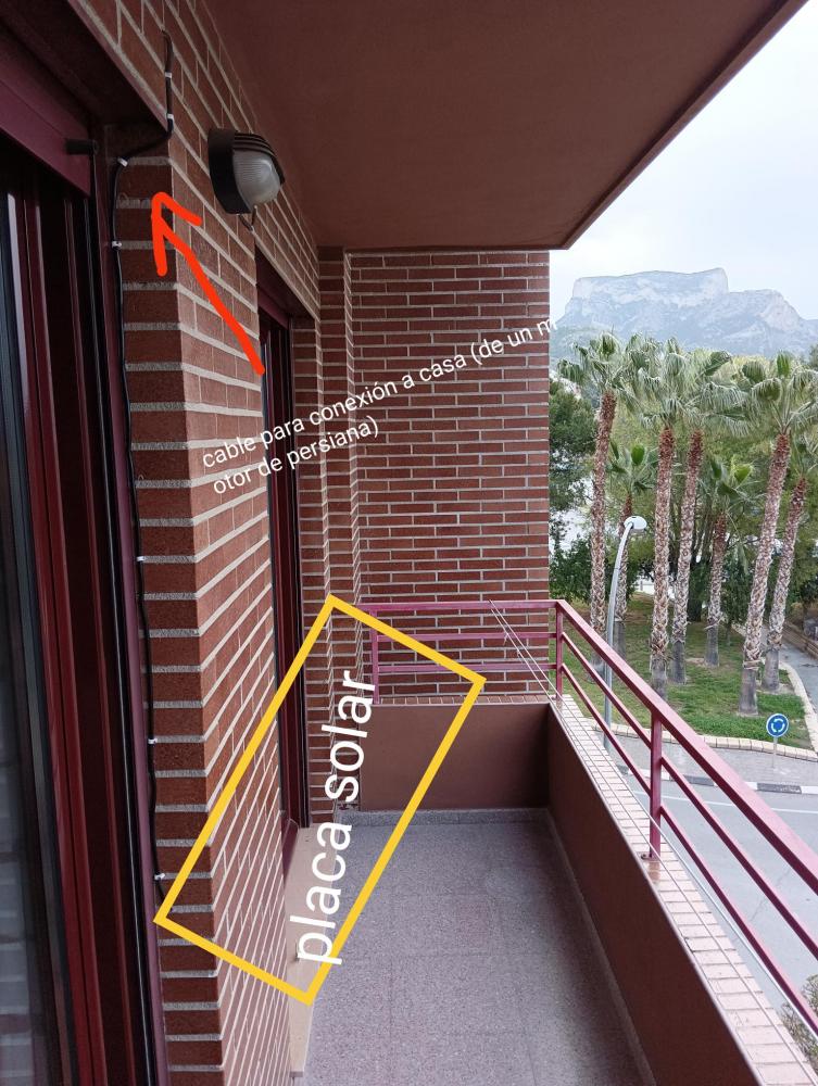

    Hola de nuevo, qué protecciones pondríais para una placa de 400w +-?
    Tendría todo el chiringuito en el balcón, ya que es imposible llegar a la caja de registros. El problema es enchufar el microinversor...tendré que hacer un agujero y pasar el cable a algún enchufe de una habitación.
    Otra opción es conectar el microinversor a un motor de persiana...
    Archivo adjunto 27135
    Con respecto a las protecciones yo tengo casi lista una pequeña caja de conexiones con carril DIN (las hay para exteriores) con un magnetotérmico bipolar, mejor bipolar porque aislas fase y neutro en caso de un problema, y un meter para ver en tiempo real la producción. Cierto que el meter no es wifi, que los hay, y así también puedes monitorizar la producción cuando estás fuera de casa. Son muy baratos y los tienes en AE. Otra opción para monitorizar es la que usa Teknicoc, conectando la producción a un enchufe inteligente.
    Tambien se recomienda instalar un diferencial sólo para la instalación solar pero mi caja es muy pequeña y no cabe. Lo que haré es conectar el cable de tierra al cable de tierra de casa para que en caso de que sea necesario actúe el diferencial de casa.
    Entiendo que la producción que vas a tener es muy limitada (aunque pongas 2 paneles) así que te valdrá cualquier punto donde tengas 220V. Otra cosa sería cuando se trata de producciones de varios miles de watios que requieren ya cables gruesos. Veo que tienes un pequeño foco en la terraza, igual podrías pasar por ahí los cables.
    Me gustan las dos placas que has elegido, yo debido a las condiciones digamos "peculiares" donde tengo intención que ponerlas iré a unas de mayor potencia tal como aconseja el amigo Teknicoc. Si luego veo que lo de ponerlas en el garaje no resulta pues no me quedará otra que el tejado.
    En mi caso el presupuesto es aprox. la mitad del tuyo. Serían 100€ de microinversor GMI + unos 200€ de la placa. La caja de protecciones+magnetotérmico+meter creo que saldría por unos 50 como mucho. En mi caso particular creo más acertado esta opción más económica puesto que no es descartable que al final tenga que descartarlo todo, es decir que no tenga ninguna producción en el garaje y que termine por no poner en el tejado por lo que ya he comentado, así que mejor no gastar mucho por si la cosa no prospera.
    Tu caso es diferente y al estar en exterior tendrás producción si o si, al poner APS es garantía de calidad y servicio técnico. Creo que es muy buena opción.

    Dimas, te respondo por aquí, ya que parece que tienes el buzón lleno y no te llega.
    No te va a dar resultado lo que pretendes. Las placas bajan muuuucho el rendimiento con luz indirecta.
    Voy a tomar tu dato, de que te conformarías con sacarle un 25% del rendimiento normal, a esa placa que dices de poner en la zona del garaje, en la que la mayor parte del tiempo es luz indirecta.
    Una placa de 400W colocada en el tejado y orientada al sur podría darte del orden de 500 kWh al año. Un 25% sería 125 kWh año
    Yo estoy pagando la electricidad a 8 céntimos el kWh, que multiplicado por los 125 kWh que sacarías al año, tendrías un ahorro de 10€ al año, y 250 € en 25 años. Trescientos y pico con IVA, así que ya ves que no lo amortizarías en la vida
    Otra cosa es que lo quieras como juguete, en el que ya no entra en juego la amortización.
    También habría quien piense que la tarifa regulada está del orden de 25 céntimos, pero ese es otro tema. Estos precios son puntuales, y no se van a mantener los 25 años de duración de tu instalación.

    Pues mi gozo en un pozo, tendré que o arriesgarme a colocar en el tejado o bien pensar otra ubicación.
    No obstante, si damos por bueno el dato del 25% del valor nominal de la placa, que no sé si podría ser real, tendríamos siguiendo tus mismos cálculos que obtendría unos 10 Kwh mensuales, lo que representa un 10% de mi consumo. Ciertamente es muy poco.
    Quiero ser optimista y pensar que esas pocas horas en las que el panel reciba sol de lleno puedan subir un poco más la media de producción. Y siempre confiando que con esa luz indirecta fuese suficiente para generar la tensión suficiente para que arranque el microinversor, que tampoco lo sé.
    No cabe duda que para disipar todas esas dudas la mejor forma es probar y medir.
    Has tocado un tema interesante, no hay que subestimar el aspecto lúdico en todo esto. Bajo mi punto de vista todos buscamos un ahorro en nuestro consumo, aprovechar lo que el sol nos ofrece todos los días.... pero al mismo tiempo entiendo que los que estamos por este mundo lo hacemos porque nos apasiona, o sea que cuando hablas de que si lo tomo como un juguete tengo que afirmar que en cierto modo si que es tal como lo dices, sin que esto quiera decir ni por asomo que no pretenda el mejor rendimiento posible.

    De protecciones yo pondria un fusible para sobretensiones y un diferencial al menos. Una cajita de superficie con su tapa y dentro puedes meter incluso el meter para controlar lo que produces.
    Para conectarlo a tu red mira a ver el tubo que lleva los cables de la luz, ira a una caja de registro e intenta meter un par de cables, no hace falta que sean muy gordos, con 1,5mm sera suficiente para uno o incluso dos paneles.
    NO SE PUEDE IR A LA CARRERA, acabo de leer todos los mensajes y veo que ya habeis comentado el tema de las protecciones. unicamente yo quitaria el magnetotermico bipolar y pondria un diferencial, te hace la funcion de corte y lo hace en los dos polos con lo que tienes las dos funciones en un mismo aparato.
    En cuanto a la produccion con luz indirecta, siento informaros que la produccion ni se acerca al 25%. en mi caso si no hay sol me estan produciendo 80-100w una instalacion que llega a los 1200-1400w.
    Dimas7, tira al tejado que es mas laborioso pero infinitamente mejor, piensa que todo esto es muy divertido y entretenido, pero si ademas ves una produccion decente, satisface mucho mas.
    En cuanto a medir la produccion con un enchufe inteligente, hay que tener en cuenta un pequeño truco, algunos hay que ponerlo AL REVES, uno de los que tengo (tambien he probado unos cuantos) no le llegaba corriente cuando el inversor se apagaba y ya no arrancaba. Si se te da el caso comentamos.

    Muy interesante como siempre tus aportaciones.
    Vaya!! Definitivamente parece que esa entrada del garaje no va a ser la ubicación definitiva del panel, una lástima, me había hecho ilusiones de haber encontrado una superficie en desuso sobre la que da el sol a ciertas horas y sobre todo SEGURA. Recalco esto último porque lo de ser reacio al tejado no es porque sea más laborioso es por seguridad. En estos años se ha tenido que volver a levantar una chimenea, cambiar el poste de las antenas de sitio (antes estaba ahí arriba y la derribó 2 veces), reparar tejas y pegar algunas con SIKA... en fin, que no quisiera tener un panel en el tejado esos días (o noches) en los que parece que te pasa por encima de casa el AVE.
    Tendría como posibilidad el jardín, es algo a valorar, orientación perfecta al sur y sin sombras.... el problema? es la fachada principal de casa y esteticamente es una cagada... pero todo no se puede. Tendría la ventaja de que en caso de adverso meteorológico, al estar a ras de suelo se quitan y listo.
    No tenía ni idea lo que dices de poner el enchufe inteligente al reves para controlar la producción, gracias por el aviso.
    En cuanto a las protecciones, no veo la mejora en cuanto a seguridad entre dejar que actue el diferencial de casa o instalar uno exclusivo para los paneles. Quizá porque 2 lineas de protección es mejor que una sola, por si una falla.

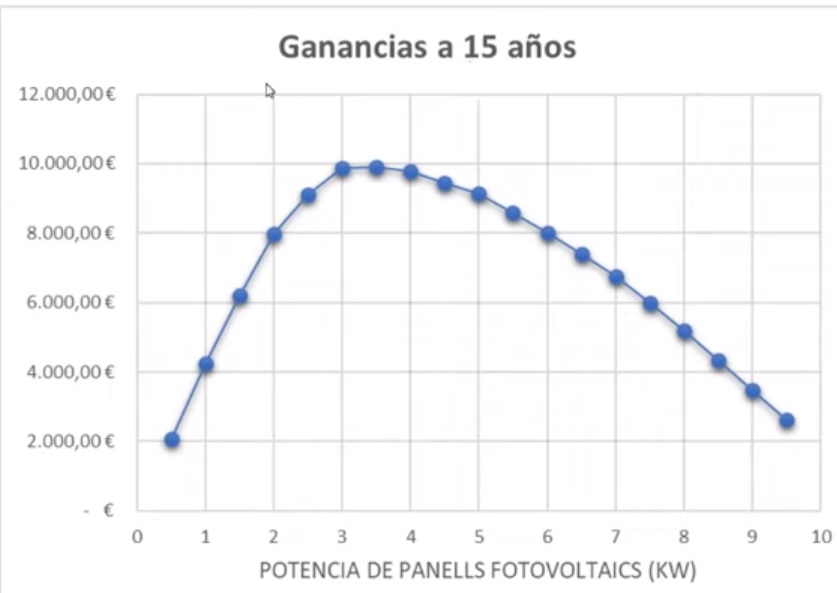

    Amortización:
    Hola, ayer viendo videos de fotovoltáicas, encontré uno de amortizaciones. Según el video, para poder amortizar la instalación y tener beneficios en 15 años, lo ideal sería tener entre 3-7 placas, dependiendo los hábitos. Estos cálculos simpre con la tarifa de compensación energética, ya que comenta en el video, que los excedentes que produzcamos en los meses entre abril-septiembre, la compensación será en negativo, pero la compañía no nos paga los excedentes si la factura es 0€ en energía, que regalaremos muchos W que no aprovecharemos para compensar la inversión.
    Esta gráfica dice los beneficios a 15 años dependiendo los Kw instalados (cuántos más kw instalados, mayor es la inversión, y cuesta mucho más recuperarla).
