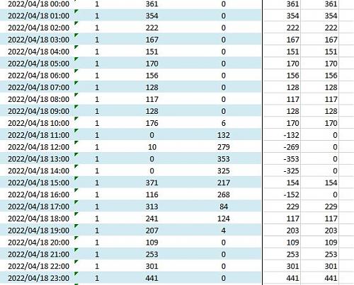

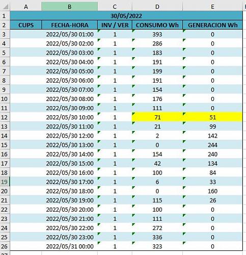

    Cita Iniciado por Dimas7 Ver mensaje
    Paso 3 volver a web, si el valor de la producción fuese superior al consumo debería marcar 0. Si no es así estará contabilizando el vertido
    No solo eso. Es que además verás lo que has regalado a la compañía.

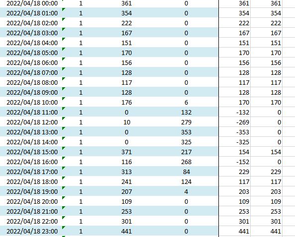

    Mira una captura de un tramo horario de mis datos de ayer, descargados de la distribuidora iDE:
    Ahí te aparece lo que has consumido y generado en cada hora.
    Fíjate en la fila 12 que he puesto dos datos en amarillo. En España tenemos balance neto horario, lo que significa que si la tuvieras legalizada, En ese tramo horario entre las 10 y las 11, en lugar de cobrarte 71 Wh, te restarían los 51 que tú has vertido, y te cobrarían tan solo 20. Si después de hacer esta operación te siguiera sobrando, como por ejemplo en la fila 16, te los pagarían si tuvieras una tarifa en la que pagaran los excedentes.
    Otra cosa es que si instalas pocas placas y tienes poco vertido, lo mismo no amortizas lo que te cueste la legalización

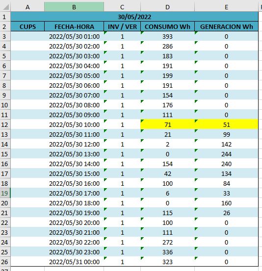

    Como tengo en Excel todos los datos reales del contador, proporcionados por la distribuidora, a ver si tengo un rato, y hago el cálculo de todo un año, de lo que me hubiera supuesto el balance neto horario.
    Pues ya he hecho el cálculo real de dos meses diferentes. Enero y abril. En el primero, me hubiera ahorrado 4,7 kWh de haber tenido balance neto horario, que me hubieran supuesto 0,47 € con la tarifa que tengo de Repsol. Y en mayo, 7,5 kWh, que hubieran supuesto 0,75 €.
    La verdad que tengo una tarifa muy interesante a 0,088 € el kWh que con impuestos, he redondeado a 0,10
    Poniendo una media de 0,60€ al mes, al año hubieran supuesto 7 €, que da para un par de cañas, jajaja
    El cálculo es para los excedentes que dan un par de placas.
    Os dejo una captura de un día cualquiera. En la penúltima columna resto lo consumido menos lo vertido, y en la última, lo que hago es decirle que si el resultado anterior es negativo, ponga cero. Otra cosa sería que nos paguen los excedentes, que en este cálculo no lo considero, ya que se trata solo de calcular lo que supone el balance neto horario.
    Al final sumo todo el consumo de esta última columna, que sería con balance neto horario, y lo comparo con la suma total de lo que me aparece en la factura sin balance neto.

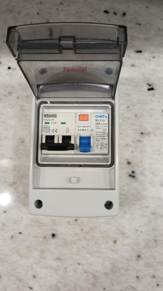

    La gran mayoría de personas que se lo ha instalado, lo que tienes que hacer es poner protecciones...(termofusible ,diferencial,...) Ya te digo que todas las instalaciones tienes sus protecciones y no pasa nada.Estas son las que voy a instalar desde el microinversor a la red

    Sinceramente, yo no le veo tampoco el riesgo, al menos no le veo un riesgo superior al que tendría si viniese un técnico a conectar todo. Como bien se ha dicho, además de la protección que ya de por si ofrecen los microinversores, especialmente los de marca reconocida, está la caja de protecciones de la instalación.
    Cita Iniciado por rado0786 Ver mensaje
Nombre: IMG-20220525-WA0005.jpg
Visitas: 89
Tamaño: 53,6 KB
    En mi caja además de esos 2 elementos he puesto el watímetro ya que yo no tengo monitorización. Con echarle un ojo al watímetro de vez en cuando me vale. También he puesto un protector de sobretensiones para mayor seguridad. Esto quizá no hubiese sido necesario ya que la acometida de mi casa ya dispone de un protector de sobretensiones permanentes y transitorias pero dado lo poco que cuestan lo he añadido, mejor que sobre que que falte.
    Cuando pasen unos días ya veré las gráficas de consumo que ofrece la distribuidora para poder comparar y tener la certeza de que no se contabiliza vertido como consumo. Por lo pronto, tal como ya ha informado Teknicoc el contador muestra valor 0 cuando hay vertido. Pero eso son datos "en bruto" habrá que ver si se consolidan pasado un tiempo y ver la diferencia del antes y del después.
