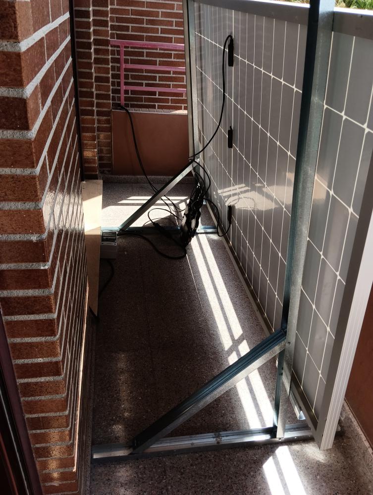

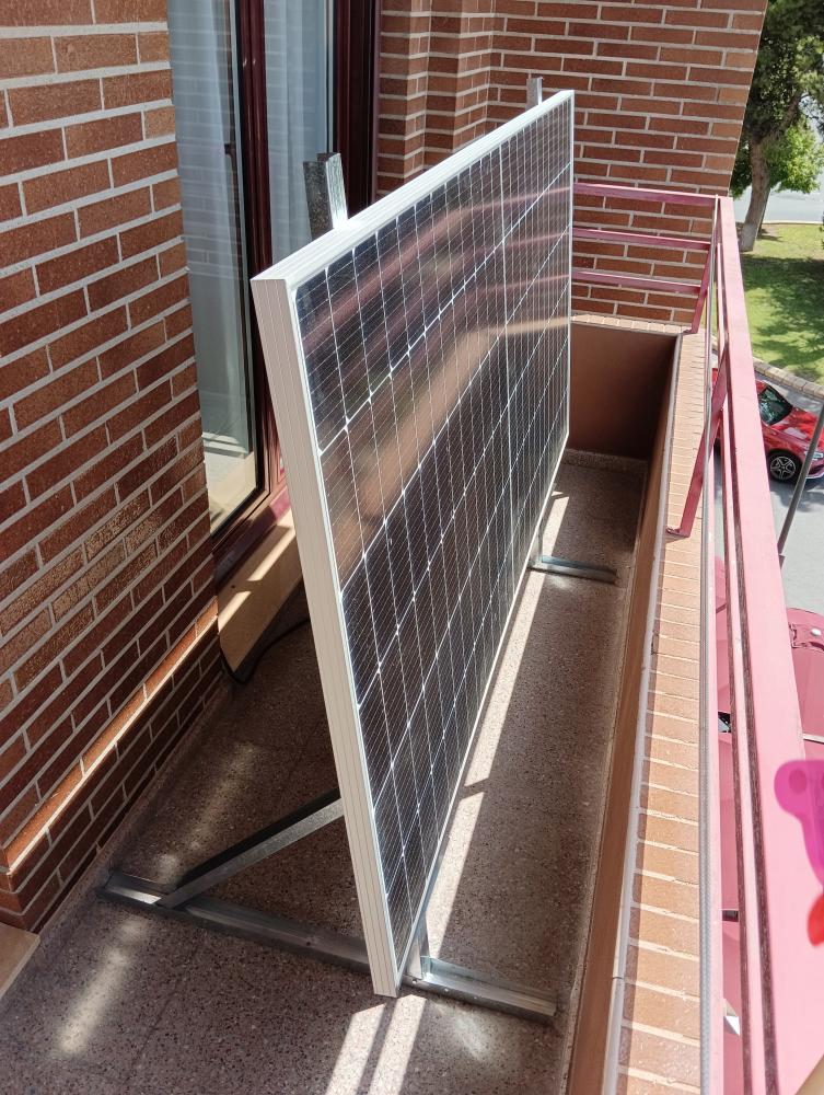

    Cita Iniciado por rado0786 Ver mensaje
    Hola, después de estar muy liado, y haber montado provisionalmente las placas solares en mis balcones con hilos (jajaja) y que no daban casi nada de produccion, he decidido hacer una estructura con perfiles de Pladur (indudablemente, para un balcón es suficiente, para un tejado no lo pondría, aunque se queda una estructura bastante dura, pero no para tejados).
    Parte de delante
    Archivo adjunto 27949
    Parte de atrás, con el microinversor y las protecciones
    Archivo adjunto 27950
    No sé la producción exacta, pero con el aire acondicionado a las 12am, mi casa consume 100w (tengo 2 placas de 500w y micro de 880w)
    Lo bueno que puedo retocarla fácilmente y a medida que el sol este más bajo, inclinaré más las placas (que tienen demasiado ángulo)
    Te felicito por el soporte de perfiles de pladur, muy buena solución para un balcon si señor, además te ha quedado muy estético. Imagino que todavía tienes pendiente lo de instalar en el tejado con el permiso de la comunidad.
    En lo que a mi respecta estoy muy satisfecho consiguiendo aprox 1,5 kwh diario de descuento de consumo gracias a mis 2 paneles y a mi humilde instalación. Tampoco estoy teniendo problemas con la compañía, pago por lo que consumo y punto.
    Si la cosa sigue asi no descarto ampliar la instalación más adelantae para dar un paso más allá e intentar reducir aún más el consumo electrico y además el consumo de gasoil de mi caldera.
