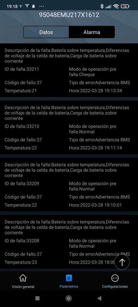

    Hola! Tengo exactamente el mismo problema, mismas baterías y mismo inversor. Lo has podido solucionar?

    Yo sigo con los mensajes, lo que he conseguido es una contestación por parte del vendedor que dice:
    Buenos días,
    Hemos estado probando estos días un Goodwe EM con baterías Dyness, hemos probado las B4850, B3 y F10, y con todas ellas nos aparecen esos mismos avisos.
    Hemos vuelto a consultar tanto a Goodwe como a Dyness y nos aseguran que no influye en el buen funcionamiento de los equipos y tampoco en la garantía, la verdad que lo tenemos funcionando hace una semana aproximadamente y va perfecto el sistema salvo por esos avisos, seguramente le ocurre a muchísima mas gente pero lógicamente desde SEMS no lo pueden ver.
    Si encontramos alguna solución para evitar esos avisos se lo haremos saber.

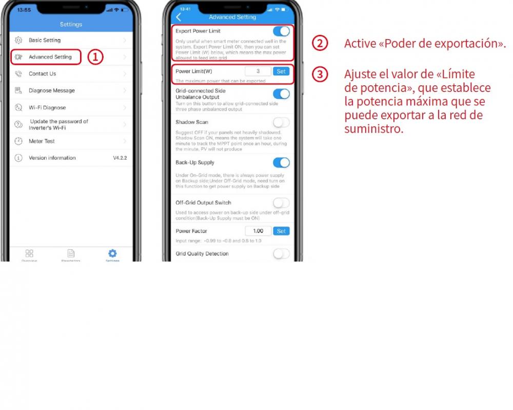

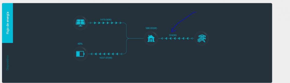

    Lo de poner vertido cero
    Espero haberte ayudado.
    Un saludo,

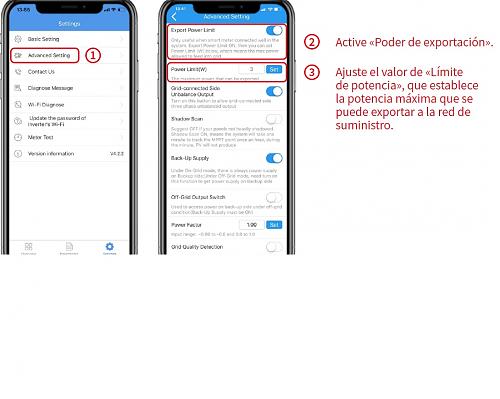

Nombre: Cero.jpg
Visitas: 277
Tamaño: 63,4 KB
    Un saludo,
    Hola! Muchísimas gracias, me ha ayudado mucho. Me traía de cabeza estos errores.

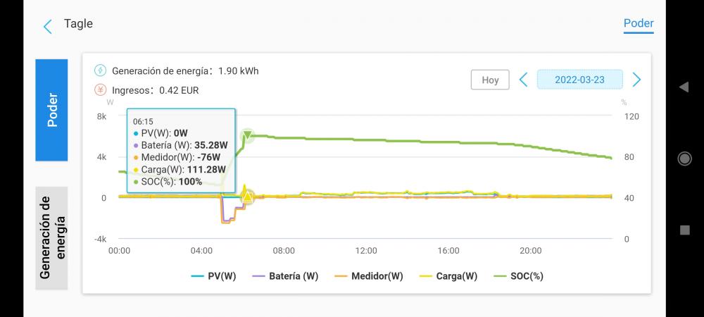

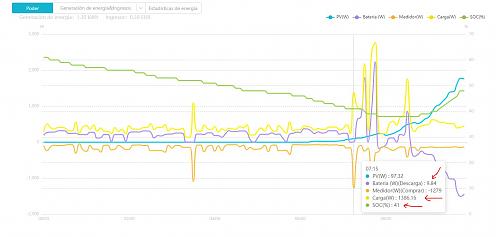

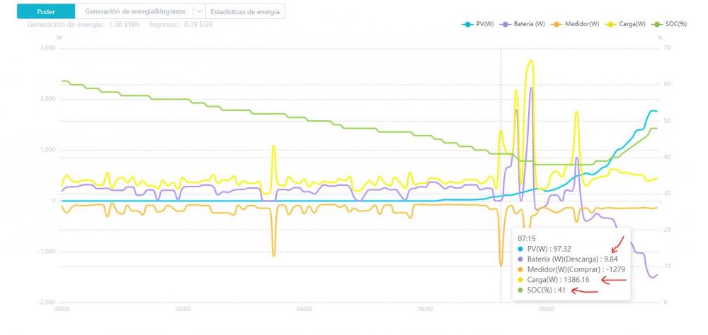

    Hola Carlos, cuanta energia te coge de la red ahora el inversor? Tengo también el ES. Ayer instale 3 baterias dyness, todo perfecto, pero veo que cuando cargan de la red esta cogiendo unos 135w cuando hay solar a saco. Y tambien en las descargas se ayuda de la red cuando no hace falta, tengo puesto vertido cero. Estaba pensando en poner 50w de vertido a la red para probar si este era el problema. Puede ser que en semsportal diga que firmware tiene, el mio creo que es el Versión (FW / BMS)1222214/0
    Aqui una foto de lo que comento
    Otra foto de la curva de descarga carga.

    A mi no me da ningun problema por el momento. Solamente ese que se traga 1,65kwh de la red sin necesidad

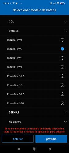

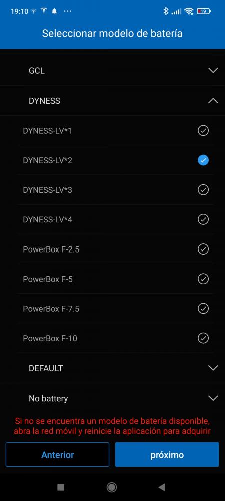

    Yo, para evitar ese consumo, lo tengo en Modo Económico, para que cargue la batería de la red por la noche hasta el 90%, y de vez en cuando la carga hasta 100%, creo que no se entienden el inversor y las baterías...
    Pues mira el PV Master a ver si siguen estando las B4850, a mí me han desaparecido y ahora son otras, mira
    Y siguen los avisos de error de comunicación con la BMS
Nombre: 1648546321645.jpg
Visitas: 95
Tamaño: 34,7 KB
Nombre: 1648575123135.jpg
Visitas: 89
Tamaño: 65,1 KB
    Hola, yo sigo igual que tu alonsoj1… mismos errores en el Sems con mismas baterías y mismo inversor que tu. Incluso ahora tengo el problema de que se bloquea el inversor.

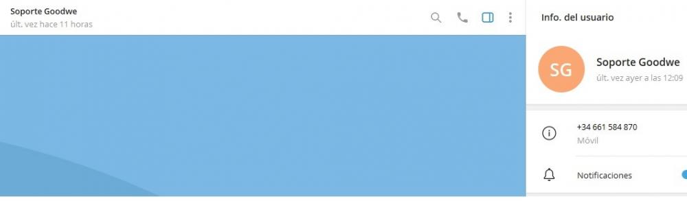

    Yo es que ya estoy cansado de abrir tickets en el soporte de Goodwe, pero siempre me dicen que no me preocupe de esos errores...
    Recientemente he visto que se han unido a Telegram Duda con Inversor goodwe EM-5048-goodwe.jpg
    No sé si por ese chat serán mas colaborativos...
    Si no has probado y te animas, ya nos contarás.
    Un saludo,
Nombre: Captura.jpg
Visitas: 159
Tamaño: 14,5 KB
Nombre: Captura2.jpg
Visitas: 156
Tamaño: 39,2 KB
    Hola,yo llevo casi todo el año desconectado de la red,(asi que no me gasta nada de nada)solo me he conectado alguna vez en Marzo(por los dias que ha estado lloviendo) para cargar baterias por la noche,y durante el dia tiraba de FV y baterias.
    Y asi llevo todo el mes de Abril (desconectado) y espero que en adelante tambien hasta el invierno proximo.
