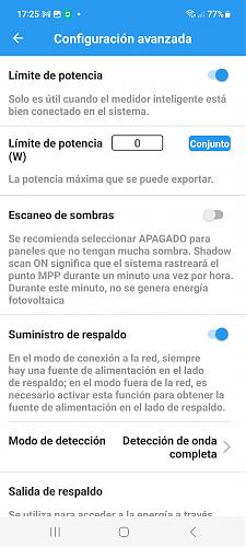

    Hola, con la aplicación de configuración del inversor PV Master activaste el limite de potencia y lo pusiste a cero (0).

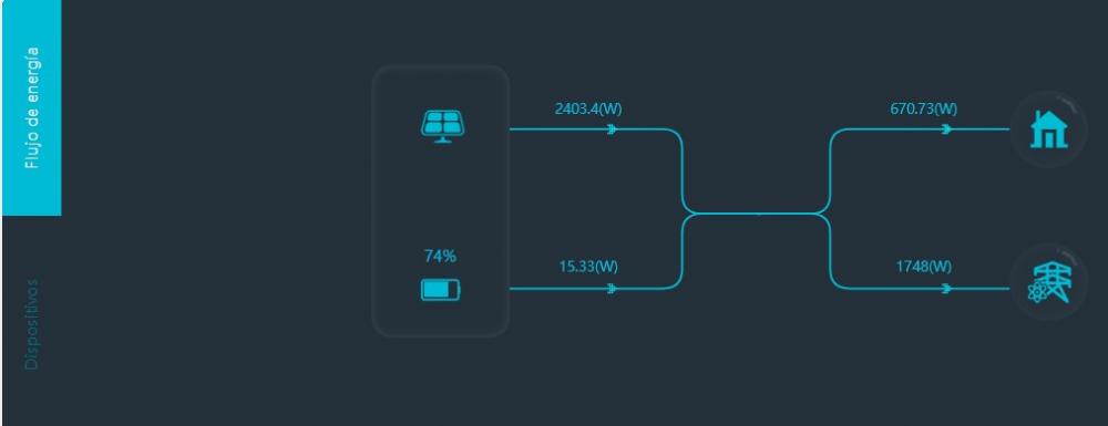

    Buenos dias.
    Tengo un Inversor goodwe EM-5048 con 9 placas de 400w cada una mas 2 baterías con Capacidad de 4,8 kWh y veo esta imagen y no me cuadra. Que consuma de mis baterías para inyectarla a la red, hay algo mal configurado? Como podria solucionarlo?.
    Archivo adjunto 29570
    Yo lo que veo raro es que esté inyectando a red cuando las baterías están al 74%.
    Ese consumo de baterías es simbólico, menos cuando las está cargando, siempre consume esos pocos Watios.
    Por lo demás, si no has activado la inyección cero, lo veo normal.

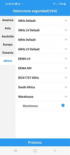

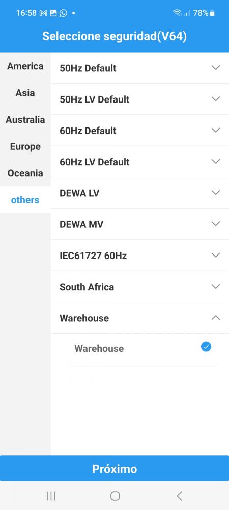

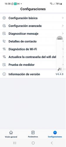

    Gracias por vuestras respuestas, alonsoj1 y hhonda.

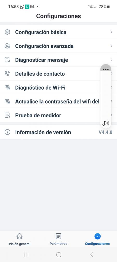

    en el pv master tengo la version 4.4.8 y en configuración básica no veo umbral limite de potencia. Lo tengo tal como el técnico lo instalo todo.
    Duda con Inversor goodwe EM-5048-screenshot_20230312_165827_pv-master.jpgDuda con Inversor goodwe EM-5048-screenshot_20230312_165854_pv-master.jpg

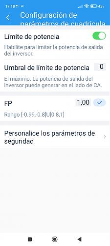

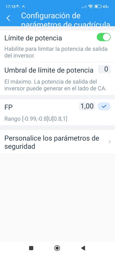

    Hola, está en la configuración avanzada_>Configuración de parámetros de cuadrícula.
    Duda con Inversor goodwe EM-5048-screenshot_2023-03-12-17-18-00-606_com.goodweforphone.jpg

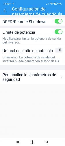

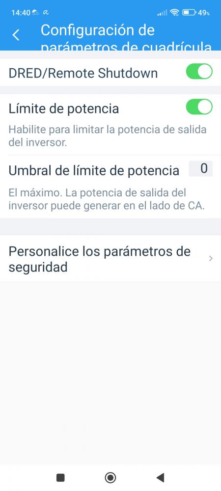

    Agradecer ante todo vuestra ayuda.
    En limite de potencia esta en 0.

    Pues es raro que exporte a la red. Tienes bien el medidor de corriente?. Puedes probar a reiniciar el inversor a ver si se corrige, si es que tienes bien todo.
