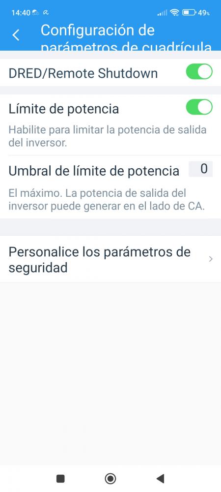

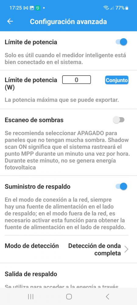

Hola, con la aplicación de configuración del inversor PV Master activaste el limite de potencia y lo pusiste a cero (0).

Gracias por vuestras respuestas, alonsoj1 y hhonda.
en el pv master tengo la version 4.4.8 y en configuración básica no veo umbral limite de potencia. Lo tengo tal como el técnico lo instalo todo.
Archivo adjunto 29572Archivo adjunto 29573

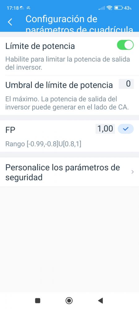

Hola, está en la configuración avanzada_>Configuración de parámetros de cuadrícula.
Archivo adjunto 29574
Salu2
Agradecer ante todo vuestra ayuda.
En limite de potencia esta en 0.
Archivo adjunto 29575
Pues es raro que exporte a la red. Tienes bien el medidor de corriente?. Puedes probar a reiniciar el inversor a ver si se corrige, si es que tienes bien todo.
