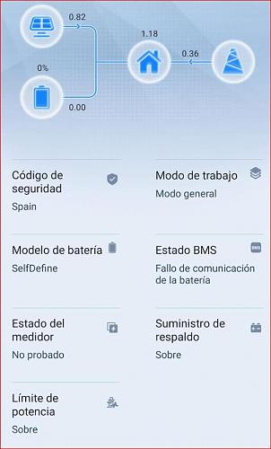

    Tengo el modelo 5048 EM y quisiera poner vertido 0 pero no sé como hacerlo. He leído este hilo y aunque se menciona en varias respuesta este vertido, no he visto alguno en el se haya explicado o se me ha pasado.
    Tengo app PV máster y SEMS portal en ordenador.

    En la app entras en settings, opciones avanzadas y la primera opción que hay es la de export power limitation.
    Debes ponerla en on y en la casilla de abajo (power limit) poner 0 watios de exportación.
    Te preguntará al salir si reinicio el equipo y le decimos que sí.
    Para entrar la contraseña es la típica "goodwe2010"
    Gracias godob.

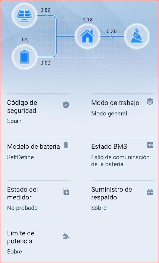

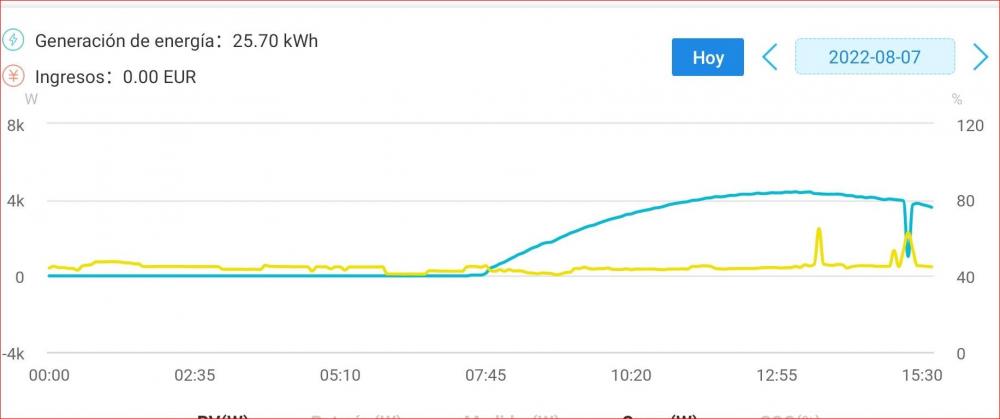

    He seguido estos pasos, pero cuando se reinició con vertido 0 la energía que estaba consumiendo en casa no procedía sólo de los paneles, sino que cogía también de la red. De 1.18 Kw, 0,85 procedían de las placas y 0,36 de la red.
    ¿Es así o algo he hecho mal? Pongo unas imágenes del PV Master y la gráfica del SEMS.

    Supongo que tienes producción para cubrir el consumo, pero de todas formas es algo que hace el equipo.
    Si es así, me parece demasiado consumo de la red.
    A mi se mantiene constante en unos 0.12 Kw, pero son cero en la compañía eléctrica.
    Dos cosas:
    1. La medida de la pinza no es exacta. Compara esos datos con los reales del contador o en los datos de E-distribución para saber cuanto estas consumiendo.
    2. Una vez sepas eso, afina en los watios a exportar. Yo tengo puesto 30w y con eso de real casi estoy a cero en los datos de consumo reales de la compañía eléctrica.

    Revisé la pinza y estaba bien y he puesto en exportación también 30w y todo se ha cuadrado. La producción FV se adecúa en cada momento a la carga y a esos 50W. Poco a poco vamos aprendiendo en gran parte(o en toda) gracias a este foro.
    Muchas gracias y saludos.

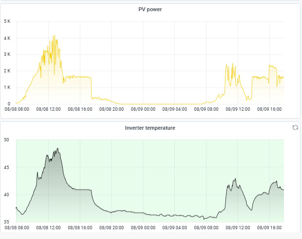

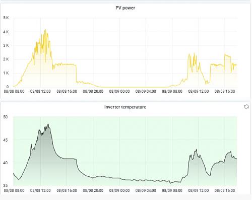

    Según mi experiencia, la temperatura del inversor es directamente proporcional a la potencia que esté entregando en ese momento.
    En la imagen que adjunto se ve la potencia fotovoltaica y la temperatura del inversor de las últimas 36 horas. A la vista está la correlación.
    Por eso yo pienso que el vertido "0" hace que el equipo trabaje menos, la temperatura media disminuya y por eso alarga la vida del equipo.
    Miniaturas adjuntadas Miniaturas adjuntadas Duda con Inversor goodwe EM-5048-sin-titulo-1.jpg

  25. #100
    Morphe está desconectado Forero Junior
    dic 2022
    22
    Predeterminado Re: Duda con Inversor goodwe EM-5048
    Buenos dias.
    Tengo un Inversor goodwe EM-5048 con 9 placas de 400w cada una mas 2 baterías con Capacidad de 4,8 kWh y veo esta imagen y no me cuadra. Que consuma de mis baterías para inyectarla a la red, hay algo mal configurado? Como podria solucionarlo?.
