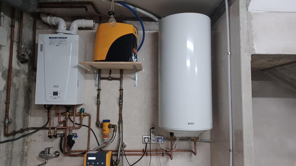

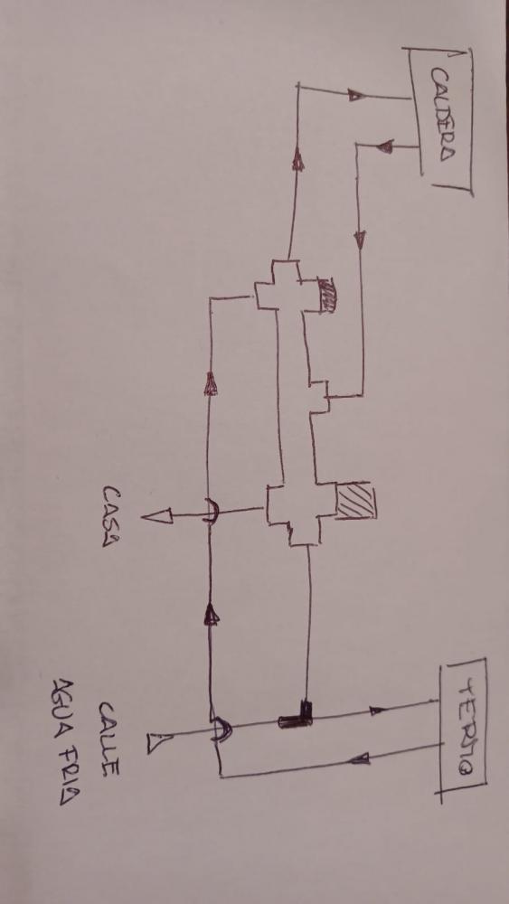

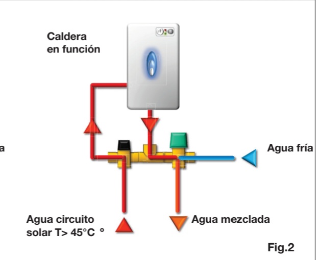

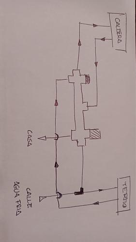

    Bueno... como comentaba en algún mensaje anterior, a continuación explico lo que me he montado en el garaje de casa. La idea la saque de ir leyendo mensajes de este foro y por mil sitios, preguntar, etc... podriamos decir que la base de mi montaje la extraje del mensaje de Tim del 26/07 en este mismo hilo (segundo esquema).
    En resumen el esquema es el siguiente (perdonad, esta hecho a puño alzado pero creo que es muy claro).
    Conexión de TERMO eléctrico previo a la entrada de Caldera de gas-img-20221106-wa0005.jpg

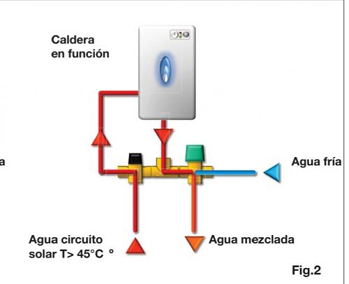

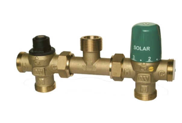

    Básicamente lo que hago es utilizar un kit solar que ya venden hecho con una desviadora y una mezcladora. No se si se pueden poner marcas (que me disculpen si no es el caso), pero por si a alguien le facilita o le quiere echar un vistazo para coger ideas es de la marca WATTS (Solarkit).
    Conexión de TERMO eléctrico previo a la entrada de Caldera de gas-screenshot_20220909-182633_office.jpg
    El termo eléctrico y la caldera están conectados en serie a través de este kit:
    - Si el agua del termo está por encima de 45° pasa a la mezcladora que la mezcla el agua caliente con agua fría según se haya establecido y el agua mezclada entra en el circuito de la casa.

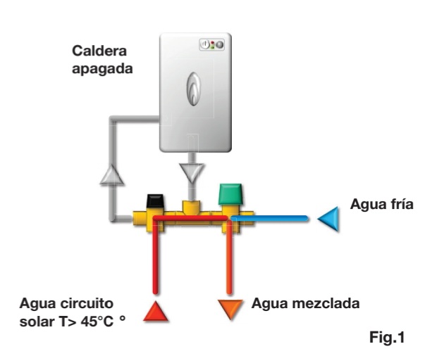

    Conexión de TERMO eléctrico previo a la entrada de Caldera de gas-screenshot_20220909-182646_office.jpg
    - Si el agua del termo no está por encima de los 45° entonces el desviador hace pasar el agua por el termo y este la devuelve caliente al kit a través de la T, la misma mezcladora rebaja la temperatura si esta está por encima de lo establecido y el agua entra en casa.
    Conexión de TERMO eléctrico previo a la entrada de Caldera de gas-screenshot_20220909-182656_office.jpg
    Desde mi punto de vista, es un esquema sencillo, cubre los diferentes escenarios que soy capaz de imaginar y lo veo más sencillo que otros esquemas con múltiples mezcladoras, Ts, antiretornos, etc.

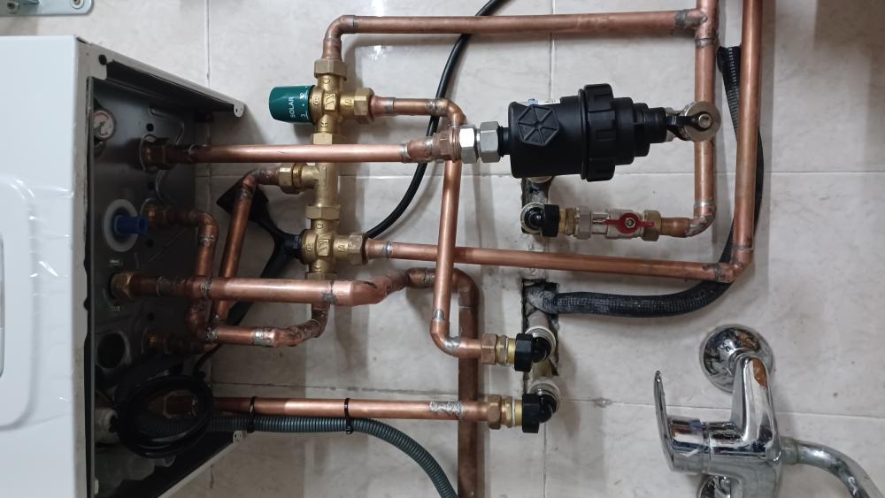

    Adjunto algunas fotos de como ha quedado el montaje.
    Conexión de TERMO eléctrico previo a la entrada de Caldera de gas-20221102_212727.jpg
    Conexión de TERMO eléctrico previo a la entrada de Caldera de gas-20221102_212737.jpg
    Espero que os sea de utilidad.

  14. #89
    EduR está desconectado Forero
    sep 2022
    48
    Predeterminado Re: Conexión de TERMO eléctrico previo a la entrada de Caldera de gas
    Cita Iniciado por EdgarMunoz Ver mensaje
Nombre: Screenshot_20220909-182633_Office.jpg
Visitas: 237
Tamaño: 29,9 KB
    Edgar
    Gracias, buen aporte. Poniendo en google "kit solar desviadora mezcladora" a parte de anuncios de paneles solares, te salen varios kits, de estos premontados.
    Personalmente me sigue gustando más mi idea, aunque seguramente no soy objetivo, que era hacer un by-pass, para poner en paralelo un termo y la caldera, y los meses de marzo a octubre, que tengo excedentes utilizar sólo el termo, y en invierno, sólo la caldera de gas.
    Me gusta más por:
    - Simplicidad de la instalación
    - Control sobre la instalación y qué funciona en cada momento
    - Sistemas independientes, permite el funcionamiento aislado de cualquiera de los dos, aunque el otro este roto, incluso, aunque el otro sistema este desmontado para cambio o reparación.
    Llevo mucho tiempo utilizando griferías termostáticas, y mi experiencia es desigual, aunque todas con el tiempo acaban dando problemas, lo malo aquí, es que puede ser que no funcione bien y no te enteres, por ejemplo, se puede bloquear y demandar siempre agua de la caldera, aunque la del termo esté caliente...
    Con tu sistema es cierto que está más optimizado y en el uso normal, nunca te quedarás sin agua caliente, cosa que con el mío si puede pasar, si el consumo un día es mucho más elevado
    Por cierto, en la figura 2, signo está al revés, pone T>45ºC, y es T<45ºC

    Cita Iniciado por Arquito Ver mensaje
    Buenas,
    me sumo a la pregunta de golden900 y añado la siguiente, del estilo, para los que ya tenéis montado el sistema: Al conectar la entrada de agua fría a la caldera al desviador, cuando hay que aumentar la presión del circuito de calefacción (que entiendo que toma el agua de esta entrada), si el agua del termo está caliente será imposible meter agua al circuito ( ¿o se me escapa algo?). Mi caldera es Baxi, muy parecida a la de EdgarMunoz con las 2 tomas extremas para ida y retorno de calefaccíon y las 2 más cercanas a la de gas para entrada de agua fria y salida de ACS hacia la casa.
    Buenas Arquito,
    No entiendo cuál es el problema. Cuando llenes el circuito, si el agua está caliente tendrás que tener en cuenta que la presión resultante será ligeramente superior. Ahora, entiendo que si se trata de rellenar el circuito por temas de mantenimiento, el poco agua caliente que le pueda entrar no tendrá mucha afectación en la presion global.
    Con el montaje que he hecho, no existe la posibilidad de rellenar el circuito con agua directa de la calle.
    Saludos,
    Edgar
    Cita Iniciado por EduR Ver mensaje
    Buenas EduR,
    Gracias por tus comentarios.
    Tienes razón con lo del signo... son capturas del manual de la válvula, no puedo hacer nada 😉.
    Saludos,
    Edgar

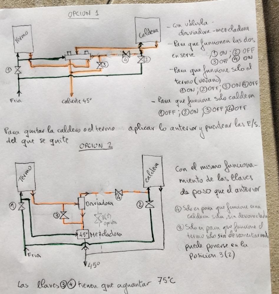

    Hola. Creo que la propuesta de Tim y la de Edgar son parecidas
    Una tiene las válvulas separadas y la otra en forma compacta
    Creo que añadiendo unas llaves de paso en ambas se podrían arreglar los problemas detectados. Adjunto esquema para detectar posibles errores. Este sistema permite funcionar al termo o a la caldera de forma independiente o conjuntaConexión de TERMO eléctrico previo a la entrada de Caldera de gas-esquema-conexion-fontaneria-termo.jpg
    Última edición por Siul.m; 29/11/2022 a las 18:26
  19. #94
    EdgarMunoz está desconectado Forero Junior
    abr 2022
    6
    Cita Iniciado por Siul.m Ver mensaje
    Si. Utilicé los esquemas de Tim como punto de partida para mi instalación.
    La aparente "forma compacta" dei mi opción, al final son tres piezas separadas que comercialmente el fabricante ha agrupado en un "kit solar" y que pueden unirse quedando como ya habéis visto: muy recogidito todo.
    Buen aporte...
    Comentar que el esquema que yo he implememtado funciona con el termo o la caldera apagada (sin enchufar a la corriente). Otra cosa es que el día que tenga que cambiar alguna de las dos me tocará montar by-pases...
    Saludos,
    Edgar
