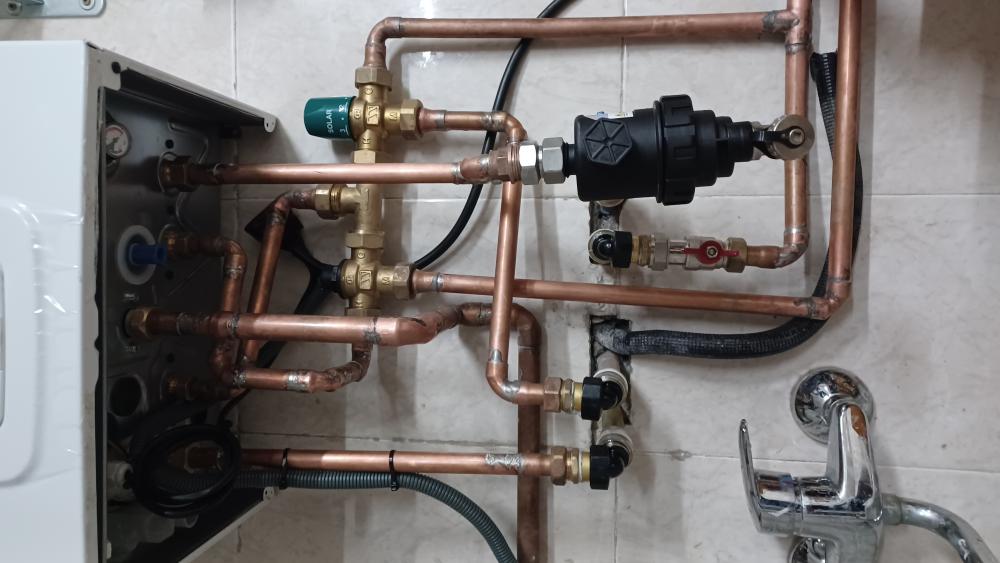

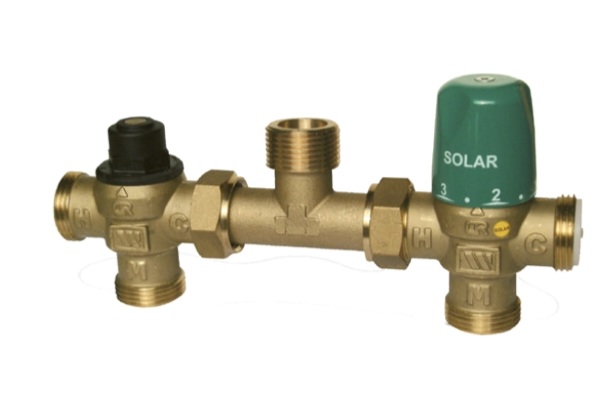

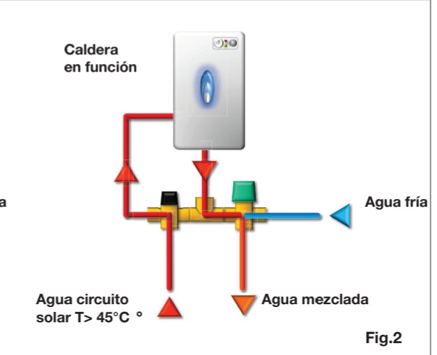

    Cita Iniciado por EdgarMunoz Ver mensaje

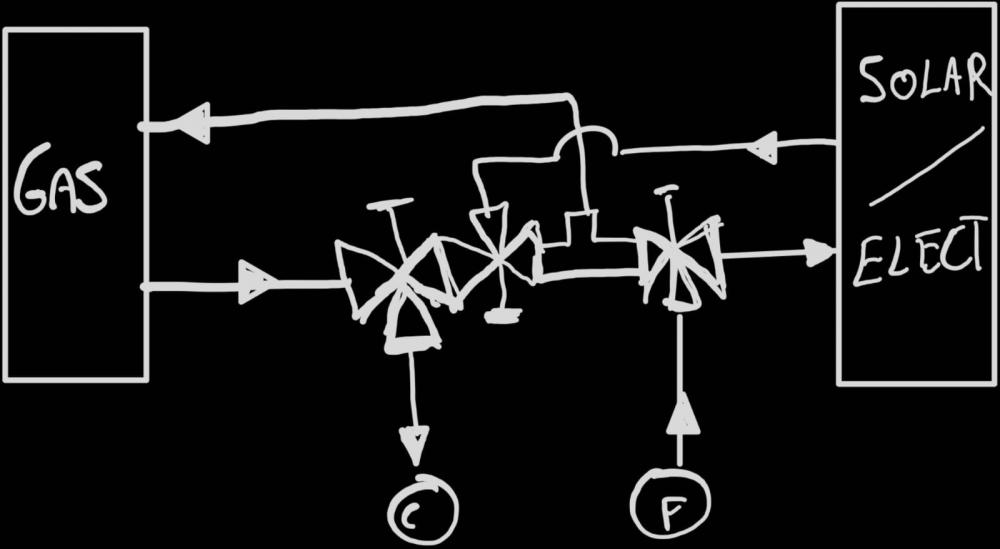

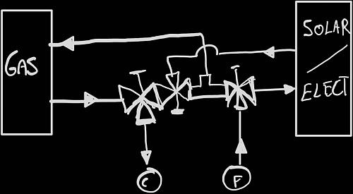

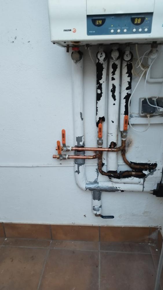

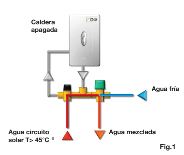

    Bueno... como comentaba en algún mensaje anterior, a continuación explico lo que me he montado en el garaje de casa. La idea la saque de ir leyendo mensajes de este foro y por mil sitios, preguntar, etc... podriamos decir que la base de mi montaje la extraje del mensaje de Tim del 26/07 en este mismo hilo (segundo esquema).
    En resumen el esquema es el siguiente (perdonad, esta hecho a puño alzado pero creo que es muy claro).
    Archivo adjunto 28560
    Básicamente lo que hago es utilizar un kit solar que ya venden hecho con una desviadora y una mezcladora. No se si se pueden poner marcas (que me disculpen si no es el caso), pero por si a alguien le facilita o le quiere echar un vistazo para coger ideas es de la marca WATTS (Solarkit).
    Archivo adjunto 28561
    El termo eléctrico y la caldera están conectados en serie a través de este kit:
    - Si el agua del termo está por encima de 45° pasa a la mezcladora que la mezcla el agua caliente con agua fría según se haya establecido y el agua mezclada entra en el circuito de la casa.
    Archivo adjunto 28562
    - Si el agua del termo no está por encima de los 45° entonces el desviador hace pasar el agua por el termo y este la devuelve caliente al kit a través de la T, la misma mezcladora rebaja la temperatura si esta está por encima de lo establecido y el agua entra en casa.
    Archivo adjunto 28563
    Desde mi punto de vista, es un esquema sencillo, cubre los diferentes escenarios que soy capaz de imaginar y lo veo más sencillo que otros esquemas con múltiples mezcladoras, Ts, antiretornos, etc.
    Adjunto algunas fotos de como ha quedado el montaje.
    Archivo adjunto 28564
    Archivo adjunto 28565
    Espero que os sea de utilidad.
    Saludos,
    Edgar

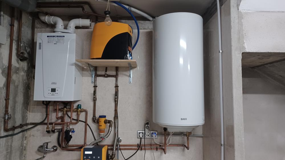

    Hola como comenté el año pasado, tenía idea de poner un termo en paralelo a la caldera de gas, para en los meses con excedentes tirar del termo y pasar de la caldera. Haciendo una instalación lo mas sencilla. Este fin de semana me he liado con la historia y ya lo he dejado todo preparado para montar el termo, en un par de días me llega y termino de instalarlo. Os pongo foto de como está la la instalación (está a medias, falta alguna conexión para el termo y poner el aislamiento a todas las tuberías).
    Conexión de TERMO eléctrico previo a la entrada de Caldera de gas-whatsapp-image-2023-04-17-08.52.44.jpg
    Como podéis ver es bastante sencillo. Lo he hecho con llaves normales, ya que me parecen más versátiles y fáciles de operar que una de 3 vías, y además me salía más barato y fáciles de encontrar, las simples estaban a 3.20€ en el Leroy. Tengo la duda y según las ganas y el sitio que me quede al final cuando monte todo, puede que ponga una tercera conexión, que me conecte la salida del termo eléctrico con la entrada de la caldera de gas, por si alguna vez la utilizo así, aunque no sé todavía.

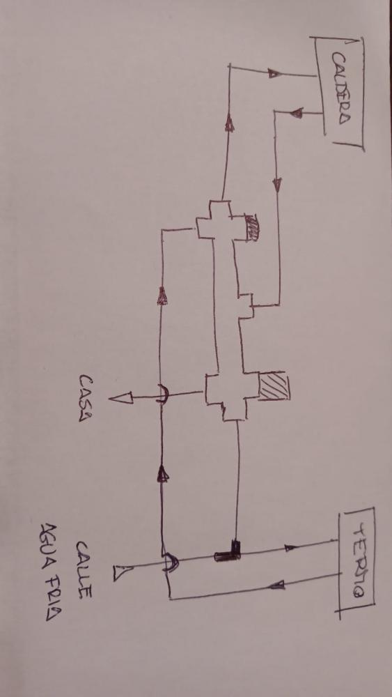

    Buenas tardes, después de echarle un ojo a las respuestas, opciones y elaboradas soluciones que hay por el hilo, me entra la duda de si estaré muy equivocado con la opción que se me había ocurrido para unir una caldera de gas a la salida de un termo eléctrico que es a su vez alimentado por placas solares, de manera que pueda tener una conexión independiente y desconectar y/o mantener tanto la caldera como el termo sin perder su uso pudiendo utilizar los dos a la vez, o uno, u otro independientemente.
    Se me ocurrieron varias opciones con varios elementos más o menos sencillos, pero la que me pareció más compacta y versátil es utilizar 3 llaves de 3 vías y una T de la siguiente forma:
    Conexión de TERMO eléctrico previo a la entrada de Caldera de gas-img-20240516-wa0000.jpg
    Por favor, dadme vuestras opiniones y consejos que yo soy un neófito en el tema y no tengo experiencia.
    Muchas gracias a todos.
