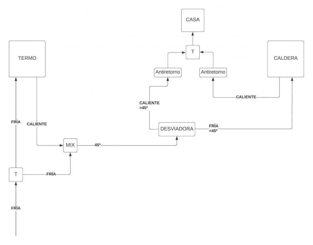

    He estado dándole una vuelta al esquema usando la válvula desviadora, intentando que sea automático el funcionamiento de la caldera. Por puro desconocimiento, hay algo que no sé resolver, os pongo un esquema para ver si alguien puede corregirlo. Si pulsáis sobre las imágenes podréis verla ampliadas.
    - El agua fría entra al termo, la calentamos a unos 65-70 grados.
    - Sale y con una válvula mezcladora, la sacamos a 45º.
    - Este agua a 45º la llevamos a la válvula desviadora.
    - Si está a 45 grados o más, la enviamos para casa.
    - Si está a menos, la mandamos a la caldera.
    - Al haber paso de agua por la caldera, se encenderá y dependiendo de si todavía entra algo caliente o completamente fría, modulará y usará menos o más gas.
    - Si entra tibia el agua, al calentar aunque sea al mínimo, puede que salga bastante caliente, por lo que la vuelvo a meter por una válvula mezcladora y la dejo salir a 45º.
    - De ahí va para casa.
    Ahora me surge una duda. Abro un grifo y si la desviadora está con el paso abierto hacia menos de 45 grados, correrá el agua un poco por la caldera y en el momento en que el agua del termo llegue caliente a esa válvula, cambiará el paso y dejará de ir agua hacia la caldera. Pero... al meter la válvula mezcladora después de la caldera, el agua que sale por el grifo puede estar intentando coger agua de ahí, en lugar de cogerla completamente de la válvula desviadora, por lo que podría mezclarse en la T agua a 45º con agua fría sin ningún sentido, no sé si me explico.

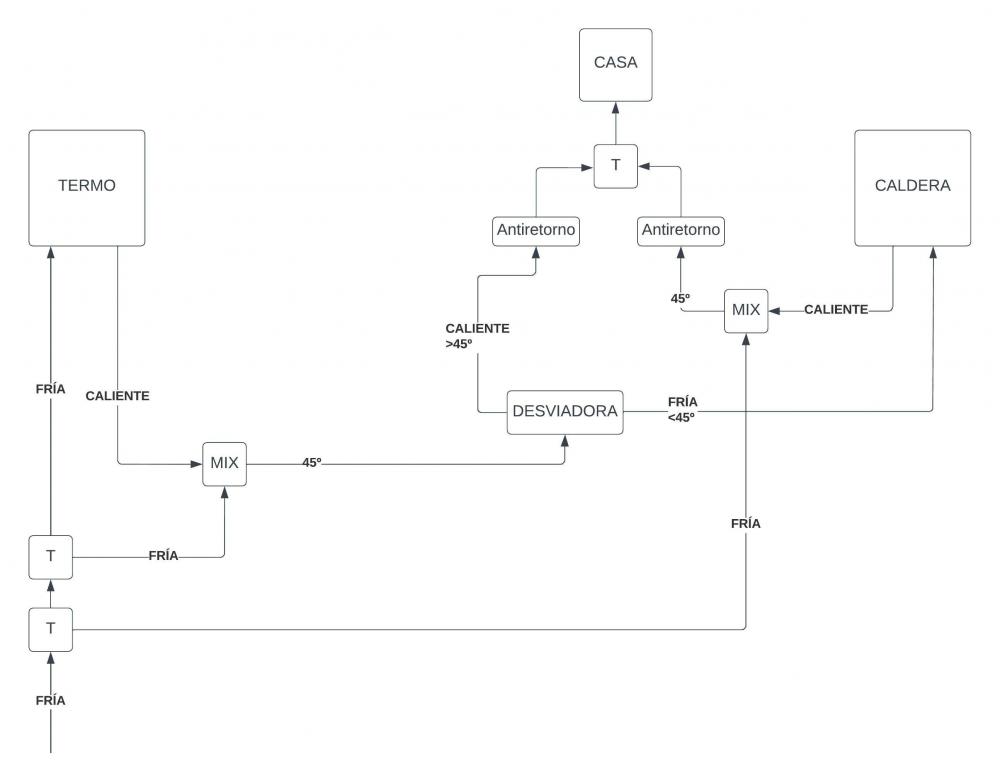

    La otra solución es la siguiente:
    Conexión de TERMO eléctrico previo a la entrada de Caldera de gas-termo-2.jpg
    Eliminando la válvula mezcladora después de la caldera, en el momento en que se abre el grifo, si la válvula desviadora está enviando el agua a la caldera (que si lleva tiempo sin usarse el agua de las tuberías estará fría y habrá cambiado automáticamente, el agua pasará momentáneamente por la caldera, hasta que cambie y ya solo salga por el lado del agua caliente. En la T que hay antes de entrar en el circuito de la casa, de la parte de la caldera no va a salir agua, porque en la desviadora está cerrado, únicamente corre desde la parte caliente.
    A medida que se enfríe el agua, la desviadora mandará el agua para la caldera, esta se encenderá y se hará el cambio automático.
    ¿Qué os parecen los esquemas? ¿Qué cambiaríais? Creo que de esta segunda forma tenemos un sistema automático para cuando el agua del termo empieza a enfriarse o directamente no nos queda agua caliente.

    Hola, yo también le doy vueltas a poner un calentador, aunque inicialmente mi idea era bastante más sencilla, os cuento como lo veo:
    Pensaba poner el calentador con un by-pass en paralelo a la caldera, y simplemente a partir de marzo abril, cortar la caldera de gas y funcionar con el calentador eléctrico hasta octubre-noviembre. funcionando en invierno exclusivamente con gas. Además pensaba que el termo tuviese un temporizador para funcionar sólo en horas de sol. Con el consumo que hay y los horarios que tenemos no necesitamos demasiada agua de noche-mañana. Normalmente nos duchamos por la tarde noche, después de entrenar y rara vez por la mañana.
    Ventajas que le veo:
    - La sencillez de la instalación
    - Nulo consumo y perdidas de gas durante 7-8 meses.
    - Posibilidad de funcionamiento separado en caso de avería de uno de los dos sistemas. Si por ejemplo la caldera empieza a perder, puede estar hasta desmontada, y seguir teniendo agua en el termo y al revés.
    - Máximo aprovechamiento del termo al no tener que calentar el circuito del calentador
    - Mínimo tiempo en salir el agua caliento por el grifo al ser el circuito más corto.
    Desventajas:
    - No aprovechamiento de algún exceso de FV en los meses de entretiempo, cuando ya no funciona el termo eléctrico. En mi caso la mayoría de los excesos los regulo con las bombas de calor. Pero alguno habrá
    - Cuando esté sólo el termo, si hago un consumo puntual excesivo, el agua caliente se puede "acabar" y habría que esperar a que calentase de nuevo, o hacer el cambio manual en el bypass.
    Sobre las instalaciones que habéis propuesto, esto es lo que veo:
    Calentador Caldera en serie
    - Solución muy sencilla, pero lo tiene que admitir la caldera de gas.
    - La avería de uno de los sistemas inutiliza toda la instalación, los termos y calderas se rompen, cuando tengas que cambiar uno de los dos, estarás unos días sin agua caliente, y es posible que sin calefacción.
    - El agua del termo eléctrico, tiene que calentar el circuito de la caldera, pasando por el intercambiador de calor que tiene la caldera, entre otras cosas, con lo que, aún cuando la caldera esté apagada, por ser verano, vas a tener perdidas de temperatura, además alargarás el tiempo en que el agua caliente tarda en llegar al grifo, y se desperdiciará algo más de tiempo y agua.
    Pequeños consumos de gas en las arrancadas de la caldera, hasta que detecta que el agua está caliente y no necesita calentarla.
    - Al ser un circuito más largo y con varios elementos, puede ser más fácil que se oxiden, más mezcla de metales, mas pares galvánicos, reacción entre distintos metales, etc, con lo que puedes reducir la durabilidad de los sistemas. El oxido que suelte el calentador cuando pasen unos años, pasará por la caldera, puede atascar alguno de los intercambiadores.
    "Sistemas complejos"
    Aquí englobo las soluciones que habéis puesto con válvulas reguladoras, de tres vías, mezcladores, termostáticos, antirretorno, etc. Al final es como un sistema en serie, mejorado, o como uno en paralelo automatizado, o una mezcla de las dos.
    El problema que les veo es que son más complejos, necesitan más espacio, mas tuberías, más mantenimiento, etc, y que tal vez, en instalaciones existentes no siempre sea posible.
    Además al ser mas complejos, más posibilidades de fallos y averías.
    No siempre es la solución más optima, el agua da más vueltas, tiene más perdidas, el agua caliente tarda más en salir, la caldera puede tener arrancadas innecesarias, etc.
    No sé si ese extra de precio, complejidad, etc llega a amortizarse. Vamos, por decirlo coloquialmente, no se si merece la pena ese guiso, para ese pollo.
Nombre: TERMO.jpg
Visitas: 516
Tamaño: 32,5 KB
Nombre: TERMO 2.jpg
Visitas: 309
Tamaño: 29,5 KB
    Muy bien los esquemas yo también he hecho unos iguales pero en chapucero , me gusta el segundo, al que incluso le quitaría la mezcladora a la salida del termo.
    Enviado desde mi M2102J20SG mediante Tapatalk

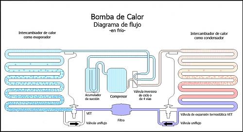

    ¿No tenéis aire acondicionado? salvo los muy antiguos o médelos muy básicos, pueden funcionar en calor y tienen un rendimiento de 3 o 4. Es decir que metes 1 kWh de electricidad y sacas 4 kWh de calefacción. Para aprovechar los excedentes es mucho mejor poner las bombas de calor, que calentar agua mediante una resistencia.
    Por cierto que la manera de producir calor (o frío), en una máquina de aerotermia es la misma que en una bomba de calor, sólo que en la bomba el calor o frío se mete en la habitación mediante un split, y la aerotermia es una bomba de calor a lo bestia, que mete el calor o frío en un intercambiador y de este, agua canalizada (fría o caliente), a los fancoils, suelo radiante, radiadores de alta eficiencia, etc, y también para el agua caliente sanitaria.

    ¿Merece la pena?
    Cuando me refiero a "bomba de calor", me refiero a una máquina térmica, que mueve calorías de un lado a otro, coge calorías del lado frio, y las suelta en el lado caliente, así "contra natura". Cuando trabaja en refrigeración, el lado frío es el interior de la vivienda, y el lado caliente es el exterior, y es capad de coger calorías de la vivienda que está fresquita, y soltarlas al exterior a pesar del calorazo, enfriando el interior de la vivienda. Igual pasa en un frigorífico.
    Cuando trabaja en modo calefacción, es al revés, coge calorías del exterior de la vivienda, que es la parte más fría (invierno), y soltarlas dentro de la vivienda, que es la parte caliente.
    Lo importante de estos sistemas, es que la electricidad no se gasta en convertirla en calor directamente, sino que se gasta en producir unos ciclos térmicos, con compresión y expansión de gases, consiguiendo mover mas calorías, que la energía que metes al sistema. Metes 1 obtienes 4. Quede claro que si se considera todo el conjunto, interior y exterior, sólo vas a conseguir un aumento de temperatura, que se corresponderá con la energía que has metido en la máquina, ya que las calorías que ganas dentro, son las mismas que has quitado fuera, y se anulan. Sería como intentar refrigerar una habitación con un frigorífico, dejando la puerta de la nevera abierta, no vas a enfriarlo nunca, al final la habitación estará mas caliente.
    Bombas de calor hay en aires acondicionados (aunque se suelen llamar bombas de calor cuando son reversibles y funcionan también en calefacción), en frigorificos, en maquinas de aerotermia, y hasta en secadoras, por lo menos en las más eficientes.
    Es esquema, sería este.
    Conexión de TERMO eléctrico previo a la entrada de Caldera de gas-diagrama_bomba_de_calor.jpg
    De Neurotronix - Trabajo propio, CC BY-SA 4.0, https://commons.wikimedia.org/w/index.php?curid=5680993

    Cita Iniciado por Tim Ver mensaje

    Me encantan los esquemas, están genial: partiendo como base de esos esquemas pondría la válvula mezcladora después de la válvula desviadora, o incluso después de la T, en el suministro del ACS a la vivienda. De todas formas Cuando el afua del termo ya sale fría, conectamos el termo a la caldera en serie, lo que evita independizar el deposito y la caldera, todo el año. yo busco un sistema paralelo, que arranque la caldera cuando el agua del termo ya salga fria, pero independiente del termo. No vero lógico que pase agua por el termo, para ir a la caldera, con las perdidas de carga (Caudal) que puede provocar todo eso. ¿se os ocurre algo? Y pensaba en una valvula de tres vias pilotada con la temperatura del agua del termo, pero no se como priorizar el consumo del agua del termo, cuando al agua de las tuberías estén frías.

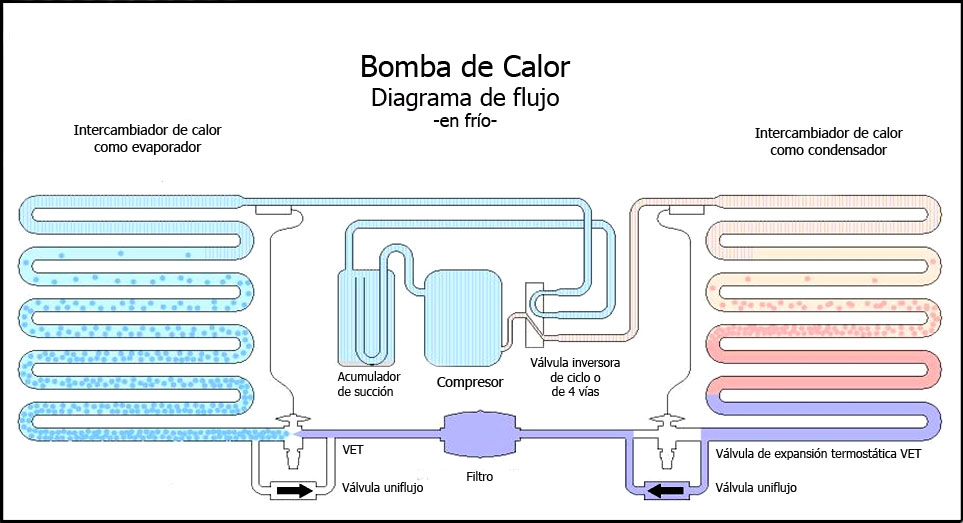

    [QUOTE=EduR;448324]Cuando me refiero a "bomba de calor", me refiero a una máquina térmica, que mueve calorías de un lado a otro, coge calorías del lado frio, y las suelta en el lado caliente, así "contra natura". Cuando trabaja en refrigeración, el lado frío es el interior de la vivienda, y el lado caliente es el exterior, y es capad de coger calorías de la vivienda que está fresquita, y soltarlas al exterior a pesar del calorazo, enfriando el interior de la vivienda. Igual pasa en un frigorífico.

    He implementado la idea de Tim y funciona perfectamente. El segundo esquema es el correcto.La válvula mezcladora después del termo atenúa la temperatura de agua antes de llagar a la válvula desviadora y está comanda el agua según la temperatura. Ojo, la válvula mezcladora tiene que tener dentro de los racores válvulas de retención. Cuando el agua no llega a 45° la válvula desviadora me la conduce por la caldera y esta arranca unos segundos hasta que calcula el set point y viendo que el agua viene por ejemplo a 43° y el set point de la caldera está en 41° modula y se desconecta sin gasto de gas.
    Muchas gracias Tim. Tu esquema funciona.
    Si alguien me indica cómo subir foto lo subo.
