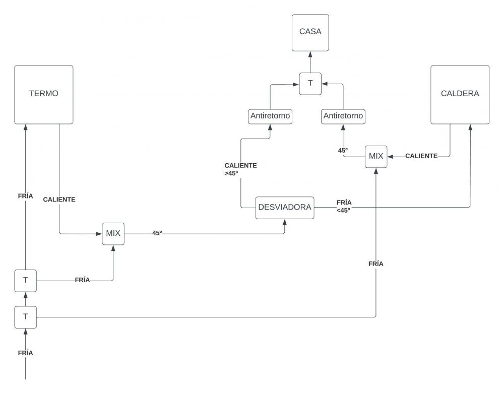

He estado dándole una vuelta al esquema usando la válvula desviadora, intentando que sea automático el funcionamiento de la caldera. Por puro desconocimiento, hay algo que no sé resolver, os pongo un esquema para ver si alguien puede corregirlo. Si pulsáis sobre las imágenes podréis verla ampliadas.
Archivo adjunto 27824
- El agua fría entra al termo, la calentamos a unos 65-70 grados.
- Sale y con una válvula mezcladora, la sacamos a 45º.
- Este agua a 45º la llevamos a la válvula desviadora.
- Si está a 45 grados o más, la enviamos para casa.
- Si está a menos, la mandamos a la caldera.
- Al haber paso de agua por la caldera, se encenderá y dependiendo de si todavía entra algo caliente o completamente fría, modulará y usará menos o más gas.
- Si entra tibia el agua, al calentar aunque sea al mínimo, puede que salga bastante caliente, por lo que la vuelvo a meter por una válvula mezcladora y la dejo salir a 45º.
- De ahí va para casa.
Ahora me surge una duda. Abro un grifo y si la desviadora está con el paso abierto hacia menos de 45 grados, correrá el agua un poco por la caldera y en el momento en que el agua del termo llegue caliente a esa válvula, cambiará el paso y dejará de ir agua hacia la caldera. Pero... al meter la válvula mezcladora después de la caldera, el agua que sale por el grifo puede estar intentando coger agua de ahí, en lugar de cogerla completamente de la válvula desviadora, por lo que podría mezclarse en la T agua a 45º con agua fría sin ningún sentido, no sé si me explico.

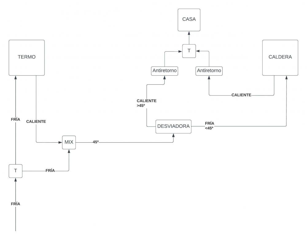

La otra solución es la siguiente:
Archivo adjunto 27825
Eliminando la válvula mezcladora después de la caldera, en el momento en que se abre el grifo, si la válvula desviadora está enviando el agua a la caldera (que si lleva tiempo sin usarse el agua de las tuberías estará fría y habrá cambiado automáticamente, el agua pasará momentáneamente por la caldera, hasta que cambie y ya solo salga por el lado del agua caliente. En la T que hay antes de entrar en el circuito de la casa, de la parte de la caldera no va a salir agua, porque en la desviadora está cerrado, únicamente corre desde la parte caliente.
A medida que se enfríe el agua, la desviadora mandará el agua para la caldera, esta se encenderá y se hará el cambio automático.
¿Qué os parecen los esquemas? ¿Qué cambiaríais? Creo que de esta segunda forma tenemos un sistema automático para cuando el agua del termo empieza a enfriarse o directamente no nos queda agua caliente.
