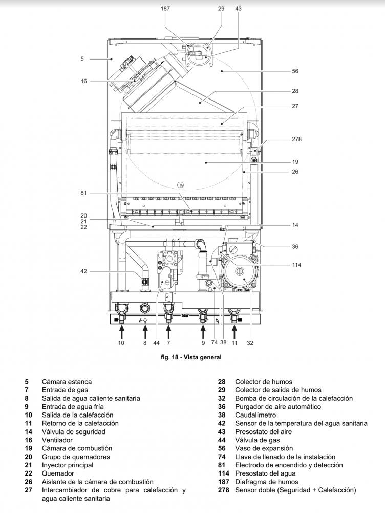

Otra duda sobre lo que comentáis: ¿hay forma de saber si la caldera de gas arranca por presión o por temperatura? Es decir, ¿aunque esté pasando agua, si detecta que la temperatura es más alta de la marcada no arranca? ¿O arranca siempre que corra el agua? Estoy mirando el manual de mi caldera y este es el esquema:
Archivo adjunto 27796
Hay un sensor de temperatura en la salida del agua caliente. Tiene toda la pinta de funcionar como decía un compañero: se abre un grifo, el sensor tiene el agua fría, arranca la caldera hasta que llega el agua del termo, que son unos segundos, y en ese momento se vuelve a apagar. La duda es si esos segundos que se arranca la caldera cada vez no la estropeará.
Normalmente arrancan por caudal, de echo tu caldera tiene un caudalimetro 38 a la entrada del agua fría y después modulan en gas para ajustar la temperatura de salida del agua caliente a la que tengas ajustada como consigna, por eso tu caldera tiene un sensor de temperatura a la salida del agua caliente 42.
Lo que habría que probar es si a por la entrada de agua fría le metes agua a Una temperatura alta, por ejemplo al misma que tienes en la consigna de salida, que haría la caldera, si arranca el quemador al mínimo posible o no lo llega a arrancar.
De todos modos, si le metes agua caliente por la entrada de agua fría seguro que ahorras bastante gas, ya que en el peor de los casos el quemador arrancará a la potencia mínima.
Claro, hasta me extrañaría que se apagase la caldera, puesto que al estar el sensor de temperatura en la salida del agua, no sabe si el agua entró caliente o no. A no ser que vea que calentando lo mínimo se supere la temperatura que tiene puesta el sensor y decida apagar.

Las calderas, si son modulares y están preparadas para energía solar térmica que son la mayoría hoy en día, debería de regular la temperatura, puede que encienda unos segundos mientras no le llega el agua caliente, pero se entiende que luego modulan la temperatura según consigna del termostato, si excede se debería apagar, y si falta aporta la diferencia.

He hablado con Ferroli y me comentan que este tipo de calderas (es posible que las nuevas ya funcionen de otra manera), lo que hacen es modular según las necesidades, pero que si entra agua caliente no se va a apagar, lo que va a hacer es consumir el mínimo. Y que por tanto es más que necesaria una válvula termostática a la salida porque va a salir el agua muy caliente. Una en la entrada para que no entre agua a 60-70 grados en la caldera, y otra en la salida porque aún con el mínimo gasto de gas, va a subir bastante la temperatura.
