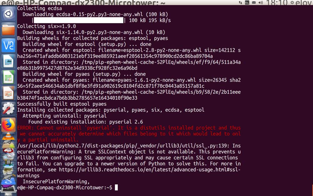

    Cita Iniciado por elpi Ver mensaje
    La cosa esta dificil .
    He seguido los pasos del enlace despues de buscar otras cosas y no encuentro solucion.
    Pongo un pantallazo .
    Archivo adjunto 22108
    No encuentro la forma de poner un pyserial version 3
    Alguna sugerencia.
    Prefiero intentar ayudarte por privado, si quieres hablamos por telegram y lo intentamos solucionar.
    El problema se sale del post (es informatica), nada relacionado con el derivador.
    Problema solucionado por privado.

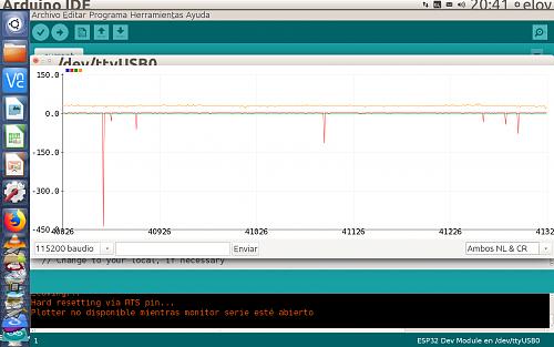

    Hola pues primera parte en funcionamiento.
    Una captura de pantalla de la lectura que hace el meter de momento sin instalar en la linea de red
    Derivador universal consistente en un meter y un triac controlados ambos por ESP32-captura-pantalla-2020-03-17-20-41-22.jpg

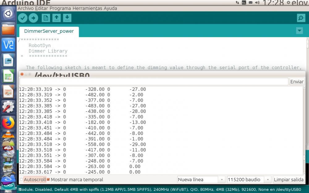

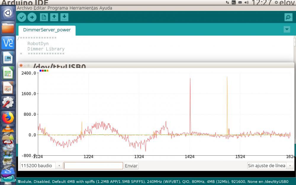

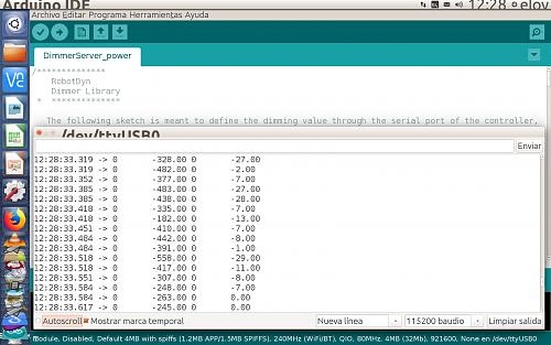

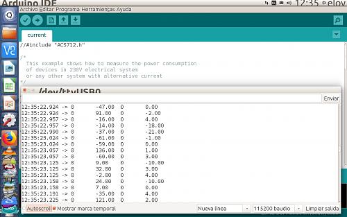

    Graficas y datos.
    Hoy he montado el meter en una linea con carga de un radiador de 1000w y estos son los resultados.
    En la primera grafica se diferencia claramete el mometo en que la linea tiene una carga de 1000w y cuando no no.
    Derivador universal consistente en un meter y un triac controlados ambos por ESP32-captura-pantalla-2020-03-18-12-27-17.jpg
    Aqui los numeros.
    Aqui sin carga
    Derivador universal consistente en un meter y un triac controlados ambos por ESP32-captura-pantalla-sin-carga-2020-03-18-12-35-27.jpg
    Aquí con una carga de 1000watios
    Derivador universal consistente en un meter y un triac controlados ambos por ESP32-captura-pantalla-2020-03-18-12-28-44.jpg
    ¿Interpretacion?

    El medidor de tension no te esta funcionando (segunda linea en los numeros y en verde en la grafica)
    Deberia haber 2 funciones (senoidales)
    La interpretacion es sencilla, cuando estas consumiendo tienes corriente y cuando lo apagas no. Deberia haber una oscilacion en verde siempre (que seria la medida de la tension).
    De todas formas todo la interpretacion de las graficas esta explicado en el pdf. (Soy bronco muchas veces, pero no voy a explicar cosas que ya estan explicadas)
