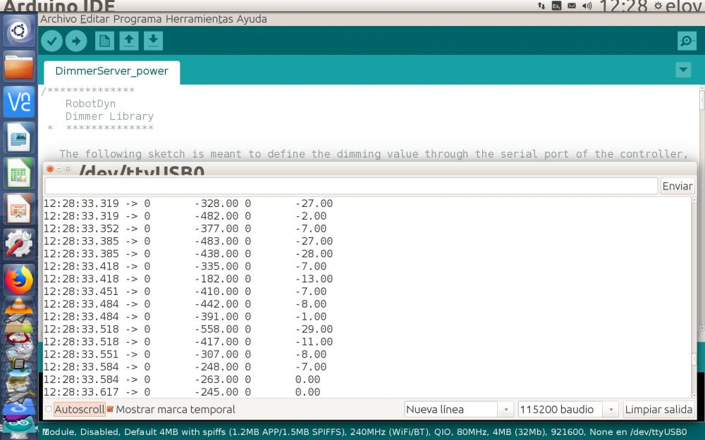

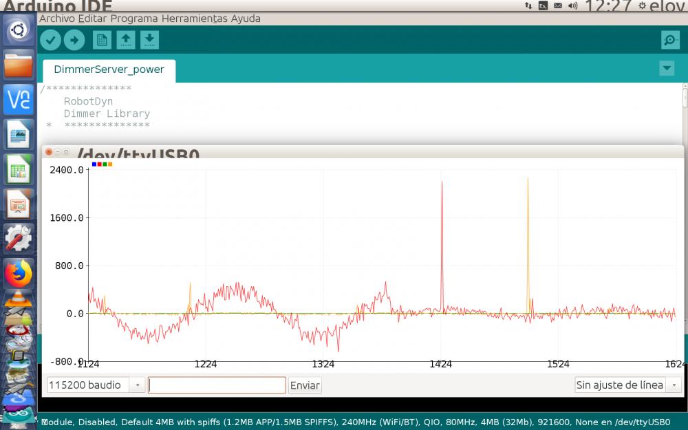

Graficas y datos.
Hoy he montado el meter en una linea con carga de un radiador de 1000w y estos son los resultados.
En la primera grafica se diferencia claramete el mometo en que la linea tiene una carga de 1000w y cuando no no.
Archivo adjunto 22112
Aqui los numeros.
Aqui sin carga
Archivo adjunto 22114
Aquí con una carga de 1000watios
Archivo adjunto 22113
¿Interpretacion?

El medidor de tension no te esta funcionando (segunda linea en los numeros y en verde en la grafica)
Deberia haber 2 funciones (senoidales)
La interpretacion es sencilla, cuando estas consumiendo tienes corriente y cuando lo apagas no. Deberia haber una oscilacion en verde siempre (que seria la medida de la tension).
De todas formas todo la interpretacion de las graficas esta explicado en el pdf. (Soy bronco muchas veces, pero no voy a explicar cosas que ya estan explicadas)
