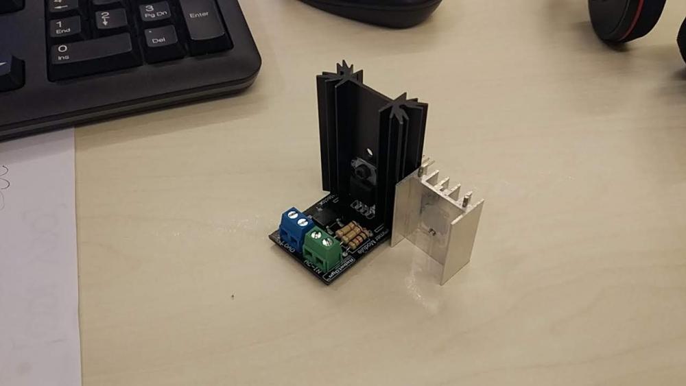

    Hola a todos,
    Como algunos ya sabéis, he creado (en mis ratos libres) un derivador universal (independiente del sistema fotovoltaico usado) para gestionar cargas en la red eléctrica.
    El sistema consiste de dos dispositivos:
    • Medidor de potencia (Meter)
    • Enchufe inteligente
    El medidor de potencia irá colocado en la salida de nuestra casa hacia la red, es un dispositivo bastante pequeño y con un conexionado muy simple. Para medir la potencia de nuestra red es necesario la medición de los valores de tensión (mediante el ZMPT101B) y de corriente (mediante SCT-013).
    El enchufe inteligente leen la información del medidor de potencia por wifi y dependiendo de la información leída actúan en consecuencia. En el caso descrito aquí se usa el dimmer de robotdyn, su librería permite controlar la onda de la corriente AC dividiéndola en 256 secciones (esto provoca unos ruidos que para algunas personas son molestos).
    Toda la información necesaria que podré actualizar con las preguntas/sugerencias del foro están en el documento adjunto:
    Derivador universal de excedentes.pdf
    Adjunto el link (para tapatalk): https://www.solarweb.net/forosolar/a...excedentes.pdf
    Básicamente el dispositivo se basa en un servidor asíncrono que mide la potencia de la red a la salida de casa, con los enchufes inteligentes lees este valor y aplicas la lógica deseada (normalmente consumir más o menos)
    Sin más espero que la información sea útil.
    PD: Quiero agradecer a todos los que publican su información en internet permitiendo que gente como yo podamos seguir compartiéndola.

    Gracias, Amcalo.
    Para ir entrando en materia, estoy mirando los componentes y veo estos, que no se si valdrán y tampoco si es un buen precio:
    Entiendo que se necesitan dos Microcontroladores ESP32. Uno para el medidor de potencia y el otro para el enchufe inteligente?
    Estos dos podrían valer por 16 €? No se si llevan incorporados los conversores ADC o no.
    https://www.amazon.es/SP-Cow-Desarro...xpY2s9dHJ1ZQ==
    Medidor de tensión: 12 €
    https://www.amazon.es/LC-tecnolog%C3.../dp/B077K89ZFZ
    Pinza amperimétrica 20A 1V: 12 €
    https://www.amazon.es/SCT-013-020-Al...tronics&sr=1-1
    Aquí un triac. Lo que no veo es la corriente máxima que admite: 11 €
    https://www.amazon.es/Ils-M%C3%B3dul...tronics&sr=1-1
    Ventilador de 5 V por 2 €
    https://www.amazon.es/Tacens-Anima-A...dDbGljaz10cnVl
    Faltaría el resto de material auxiliar.
    Amcalo, acláranos cuando puedas sobre los materiales.

    Hola @Treven,
    Creo que tus componentes son compatibles con la única pega de que para el "enchufe inteligente" sería interesante que tuvieras un puerto de 5v en el esp32 (no se si con la modulación pwm de 3.3V es suficiente).
    De todas formas voy ha hacer lo que no quería... Poner los componentes que yo he usado, pero que no son ni los mejores ni los únicos compatibles:
    Para el meter (~12€):
    Para el enchufe inteligente (~14€):
    Faltaría comprar el disipador si se cree conveniente (yo diría que obligatorio para cargas mayores a 2000w) para el enchufe inteligente (2€), cables y resistencias (2€), caja 10mm (2€) y alargadera 16A (3€).
    Foto del cambio del disipador en el triac:
    Derivador universal consistente en un meter y un triac controlados ambos por ESP32-img_20191210_172709_996.jpg
    Cita Iniciado por Miquel1975 Ver mensaje
    Amcalo, una pregunta , podrias indicar como se monta todo el sistema y se conecta al wifi? y también a que distancia puede funcionar? Supongo que al rango que te de tu wifi...
    Hola Miguel,
    Voy a sonar muy prepotente, pero para montar el sistema es tan simple como conectar los cables en la posición indicada (Vcc a 3.3V, gnd a gnd y las de señal a el ADC necesario creo que yo use pines 36 y 37 para el meter por ejemplo).
    Para la conexión wifi hay 2 formas:
    • Contectar el meter a tu propia wifi
    • Crear un AP con el meter y tenerlo aislado de tu red wifi
    Las distancias de funcionamiento es el alcance wifi como tu mismo has deducido. Si lo conectas a la wifi de casa sería el alcance de tu wifi de casa y si creas el AP del esp32 pues el alcance del ESP32.

    otra cosa Amcalo, el robotdyn que pones dice load 2A max 5A supongo que se refiere a maxima potencia 5Amperios que a 230v son 1150w, aunque se que lo has probado con mas de 2000w y te funciona.

    En teoría, no tiene porque no funcionar, ademas se puede programar prioridades y demás. Parece que no ha quedado claro, el meter hace de servidor asíncrono, (es meter y emisor), los enchufes se conectan al servidor para interrogar la potencia en principio (pero también pueden escribir su potencia usada, para leer con otros enchufes y tomar decisiones)
    Viene con un triac de 16A, el problema está con la disipación de calor, que la que tienen no es suficiente.
    Con la modificación del disipador y el ventilador en casa lleva funcionando desde diciembre con una carga de 1500w+1200w=2700w sin problema. Y he probado con cargas de ~3500w y funcionando durante unos minutos (20min) no se calentaba a temperaturas que no pudieras tocar con la mano (<50ºC). La temperatura máxima de trabajo son 87ºC por lo que hay margen para el verano.

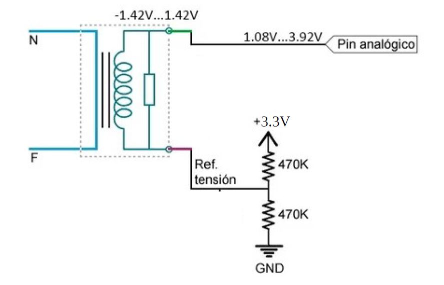

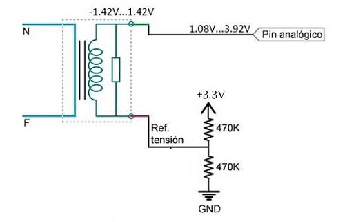

    Gracias Miquel. Seguiremos preguntando dudas, como por ejemplo, de donde salen los 3,3 V del divisor de tensión

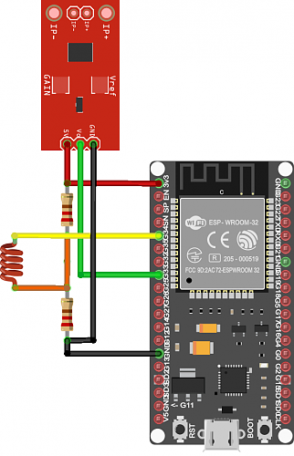

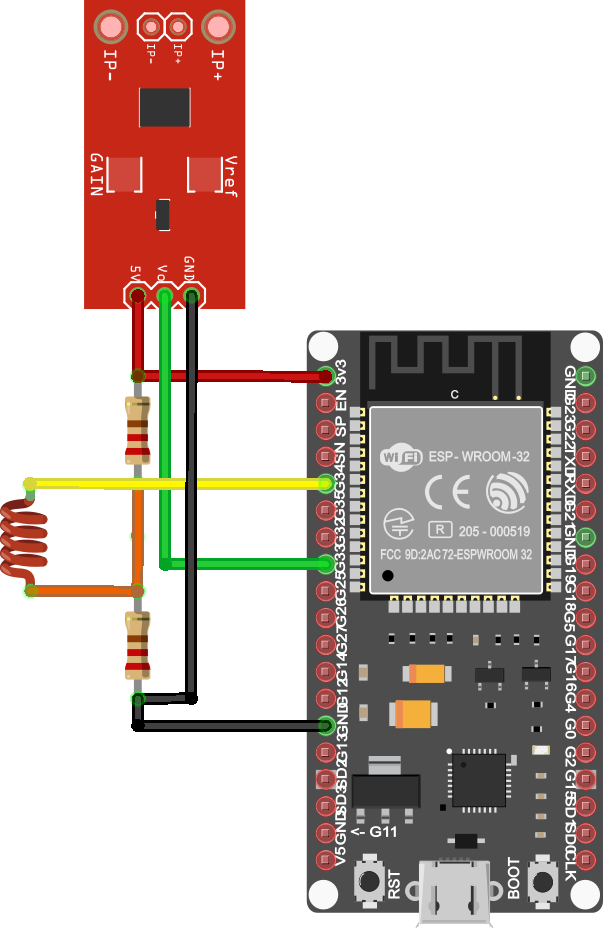

    Cita Iniciado por elpi Ver mensaje
    Hola muchas gracias.
    Yo aun a pesar de la explicacion no me entero. Un esquema seria mucho mas aclaratorio.
    Si quieres haz la pregunta, de todas formas añado dos esquemas de conexionado pero como ya he dicho no tiene perdida...
    Para el meter:
    Derivador universal consistente en un meter y un triac controlados ambos por ESP32-meter.png
    Y para el enchufe inteligente:
    Derivador universal consistente en un meter y un triac controlados ambos por ESP32-triac.png
    Cita Iniciado por Treven Ver mensaje
Nombre: Conexionado.JPG
Visitas: 158
Tamaño: 39,9 KB
    De la pata de 3.3V del ESP32
