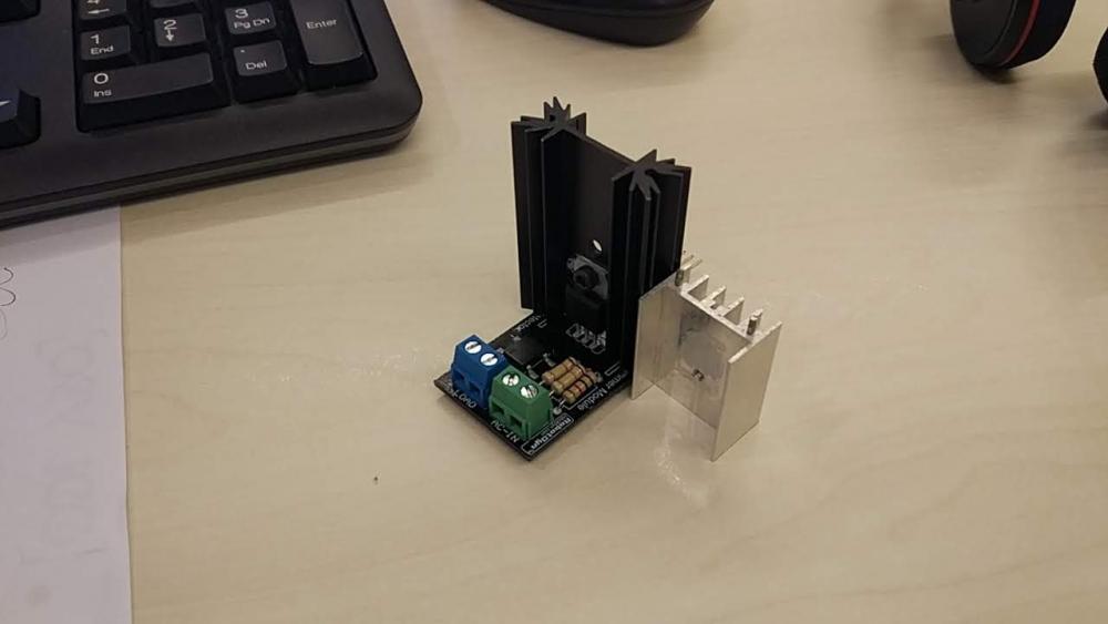

    Cita Iniciado por amcalo Ver mensaje
    Faltaría comprar el disipador si se cree conveniente (yo diría que obligatorio para cargas mayores a 2000w) para el enchufe inteligente (2€), cables y resistencias (2€), caja 10mm (2€) y alargadera 16A (3€).
    Foto del cambio del disipador en el triac:
    Archivo adjunto 21680
    ¿Cómo desoldaste el disipador de la placa?
    No tengo "cojines" de que el estaño se funda, intuyo que el calor se va transfiriendo al disipador y éste pues... lo disipa xD
