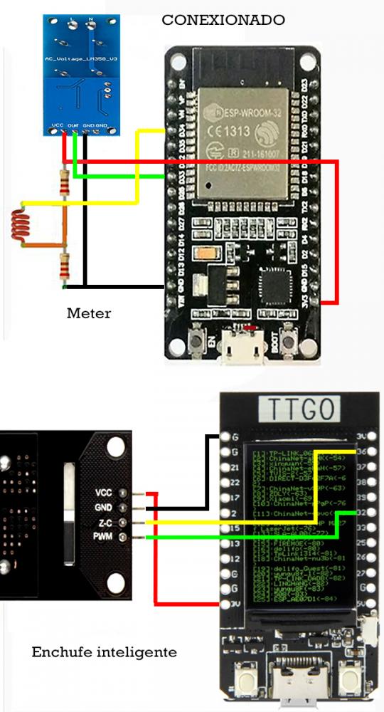

    Hola. Despues de un paron ya que me cargue el esp32 hoy me ha llegado un nuevo y retomo el tema donde lo deje.
    He cargado el sofware current en el eps32 con el codigo adactado ( int Ipin =33 int vpin= 34)
    segun las conexiones del esquema del forero
    Treven.
    Archivo adjunto 22034[/QUOTE]
    Bien despues de todo esto me encuentro donde estaba.
    El medidor de tension no me esta funcionando.
    En el medidor de tension he tocado el potenciometro pero no mide nada. No se si esta estropeado o si hay alguna conexion que he hecho mal. Al medidor de tension cuando se conecta al esp32 se le enciende la lucecita.
    La espiral del esquema supongo que es la pinza.

    La espiral del esquema es la pinza. Pero olvidemonos de ella y centremonos en el medidor de tension.
    Para que el medidor de tension funcione debes tener Vcc conectado a 3.3V, Gnd a Gnd (creo que lleva 2 pon las 2) y por ultimo la salida que tiene Out o algo asi se debe de llamar tiene que ir a un pin del GPIO que vayas a usar (Debe ser ADC1 para que funcion con wifi) luego cualquiera de los pines: 32, 33, 34, 35, 36, 37, 38, 39.
    Por ultimo al otro lado hay que conectar la fase y el neutro de tu conexion AC para poder medir en los bornes que estan al lado contrario a los pines.
    Con todo esto, lo que te sugiero es que te olvides de la pinza por ahora, y te centres en este. Prueba el conexionado en los pines que te he puesto arriba y modificando el programa (cambiando al pin correspondiente).
    Si haciendo estas pruebas sigues sin medir puede que el medidor este roto...
    PD: te añado un esquema que no se si te ayudara o te liará mas: Supon que el A0 son tus pines del 32 al 39
    Derivador universal consistente en un meter y un triac controlados ambos por ESP32-wiring-3.jpg
    Un saludo y seguimos en contacto.
    Te puedo comentar que hay varios compañeros con el derivador en marcha. Así que animo!

    He comprobado las conexiones y en principio parecen bien. Aun asi he echo algunos cambios. He conectado las dos conexiones gnd del medidor de tensión a gnd del esp32 primero en el de entrada (lado izquierdo y después también he probado en el de salida (lado derecho)
    todo lo demás estaba bien. L y N del medidor de tensión a la linea L y N en la que tengo conectado un radiador.
    out del medidor al pin 33 del esp32 este es ADCI. Tambien he probado intercambiando los pines 33 con 34.
    Creo que el medidor esta mal. Tengo otro pedido desde la primera medición que no iba hace ya tiempo pero aun no me ha llegado. Es mas tengo mas cosas pedidas incluso de antes y aun nada. Seguramente las tiene correos llenándose de polvo.
    Toca esperar de nuevo.
